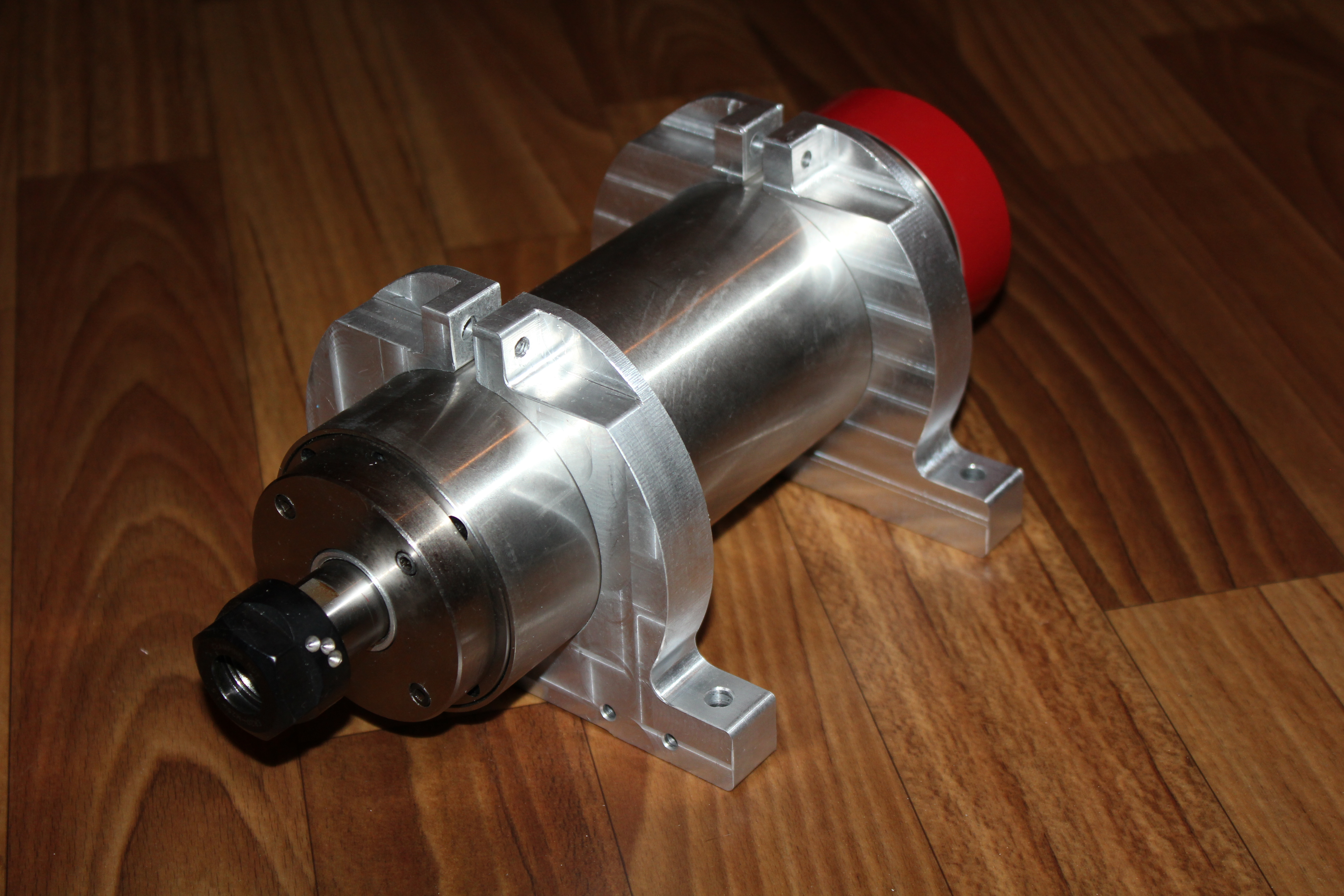

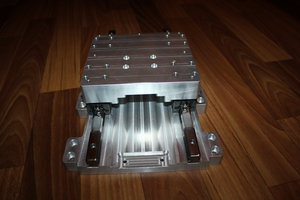

Взял фотик у друга
IMG_5397.JPG (4475 просмотров) <a class='original' href='./download/file.php?id=123962&sid=c1cca51d34213bbf589de10952af094f&mode=view' target=_blank>Загрузить оригинал (5.34 МБ)</a>
IMG_5415.jpg (4475 просмотров) <a class='original' href='./download/file.php?id=123966&sid=c1cca51d34213bbf589de10952af094f&mode=view' target=_blank>Загрузить оригинал (3.74 МБ)</a>
IMG_5416.JPG (4475 просмотров) <a class='original' href='./download/file.php?id=123964&sid=c1cca51d34213bbf589de10952af094f&mode=view' target=_blank>Загрузить оригинал (5.07 МБ)</a>
IMG_5418.JPG (4475 просмотров) <a class='original' href='./download/file.php?id=123965&sid=c1cca51d34213bbf589de10952af094f&mode=view' target=_blank>Загрузить оригинал (5.33 МБ)</a>
IMG_5430.JPG (4475 просмотров) <a class='original' href='./download/file.php?id=123967&sid=c1cca51d34213bbf589de10952af094f&mode=view' target=_blank>Загрузить оригинал (5.23 МБ)</a>
