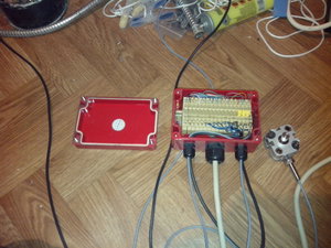

Организовал красивую немецкую коробочку под разводку датчиков. Ну и еще свободные концы остались, на случай. Коробочка подключается к шкафу с помощью разъема типа DB15

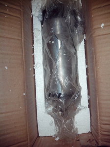

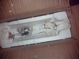

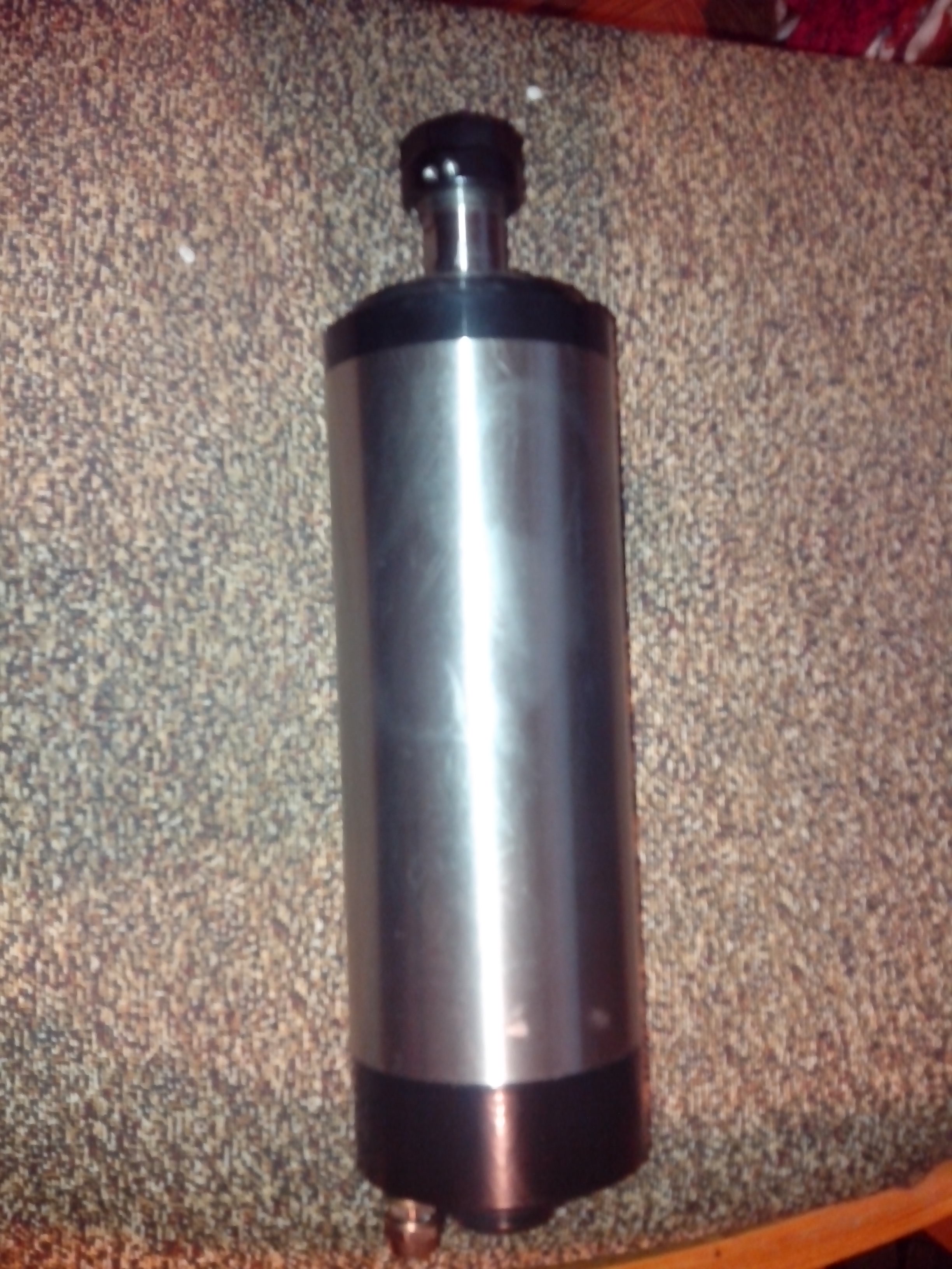

Приехал наконец-то шпиндель.
Коробки мятые, пенопласт раздолбан в куски, но буду надеяться что все хорошо.

GDZ 2,2 кВт? По картинке такой как у меня.
nERV
Сообщения: 1503
Репутация: 624
Откуда: Ульяновск
Re: Не гравер, но маленький фрезер. В процессе.
Сообщение nERV »
По картинке они все одинаковые.
HNZ написано, 2.2квт.

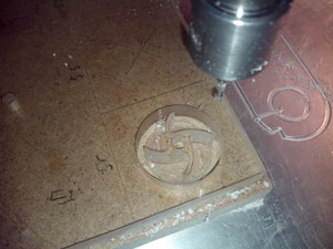

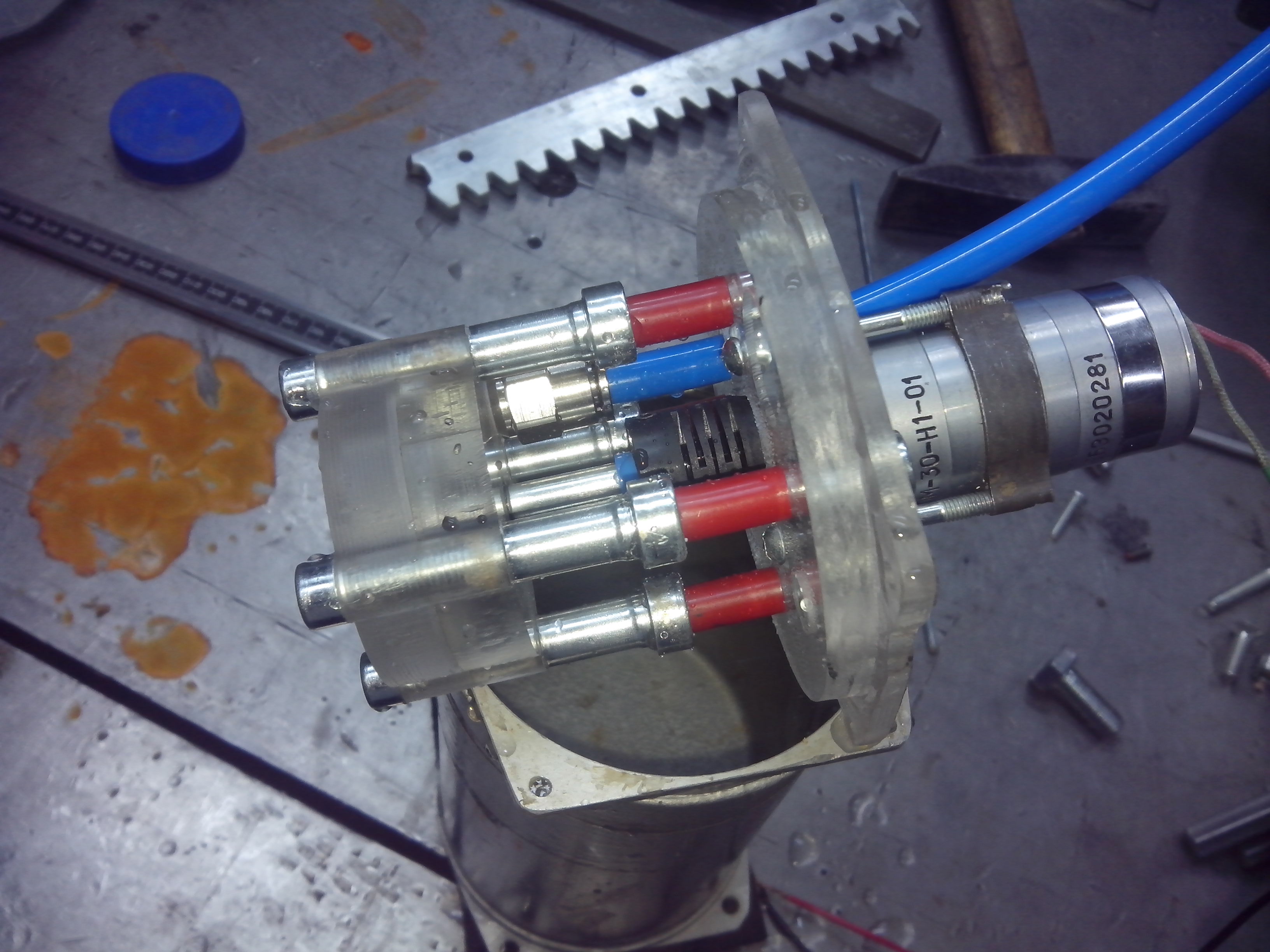

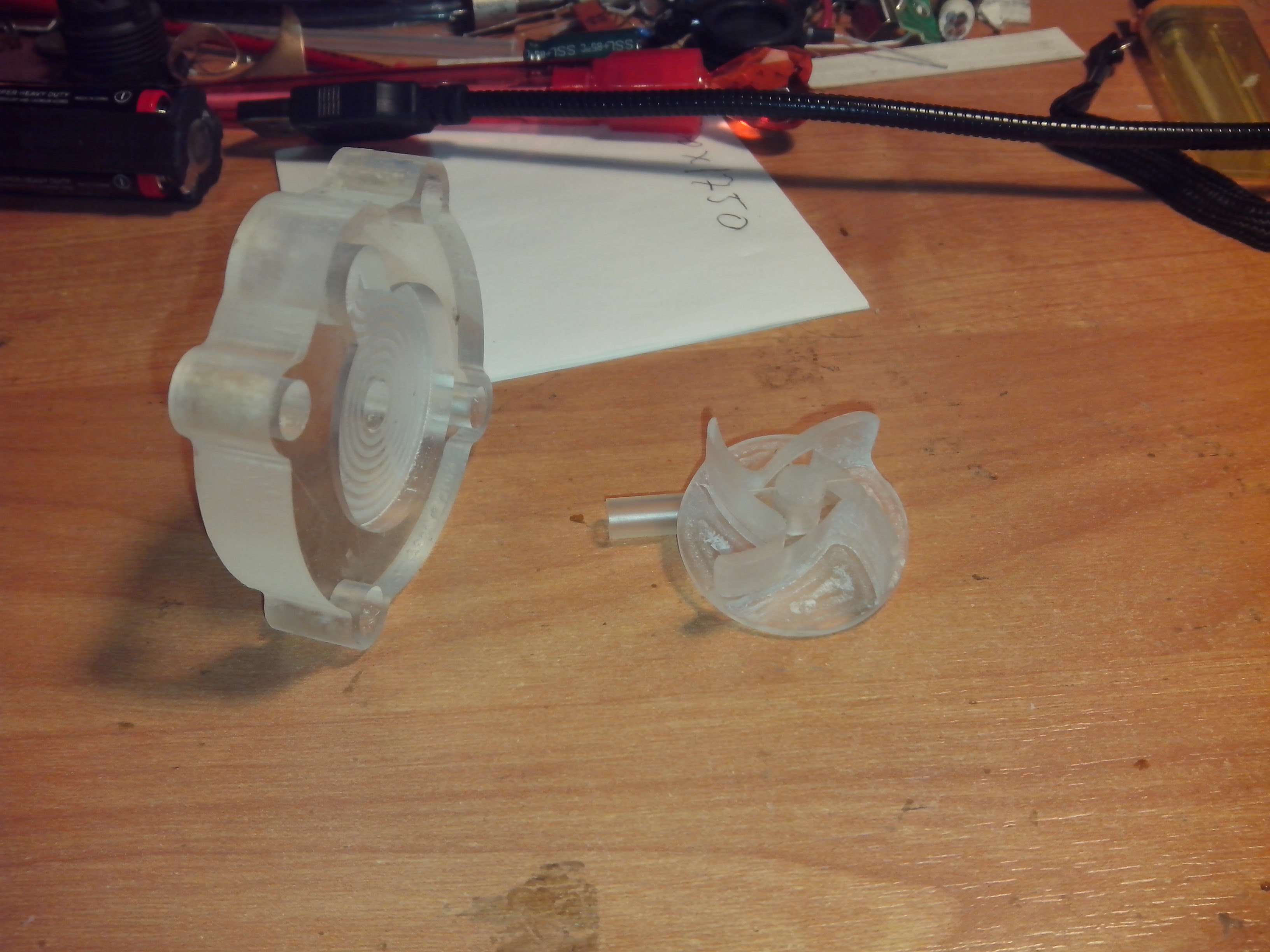

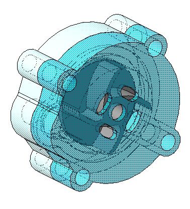

Решил сваять помпу для нового шпинделя. В принципе можно и купить, даже проще, но так не интересно :) Навеяно товарищами с нашего форума.

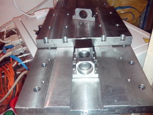

Новый шпиндель потянул за собой глобальные перемены в станке. Решил кроме новой оси Зед также изготовить новую игрек, с бОльшим расходом. Было 220мм, теперь будет 360.
Ну и станок из чисто дюралевого плавно превращается в стальную тяжеленную хреновину :)
Вот сижу и думаю, прикрутить это к старому дюралевому порталу, или изготовить новый стальной? От старого основания станка из 25мм плиты из Д16Т все равно никуда не денусь, есть ли смысл ставить стальной портал?
nERV писал(а):Вот сижу и думаю, прикрутить это к старому дюралевому порталу, или изготовить новый стальной? От старого основания станка из 25мм плиты из Д16Т все равно никуда не денусь, есть ли смысл ставить стальной портал?
Тогда уж можно вообще новый станок сделать :)
nERV
Сообщения: 1503
Репутация: 624
Откуда: Ульяновск
Сообщение nERV »
Не, несколько затратно будет.
Придумал, оставлю старый портал.

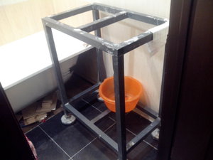

Нашел отличное применение своего сварного стола под станок. На него просто чудесно вставать при ремонтных работах в квартире. Особливо когда потолок поковырять надо. :)

nERV писал(а):Особливо когда потолок поковырять надо :)
Часто потолок ковыряешь? :)
nERV
Сообщения: 1503
Репутация: 624
Откуда: Ульяновск
Сообщение nERV »
Не, долго. Пока не доковыряю, станок на столик не поставлю.
Сообщения: 2893
nERV писал(а):Нашел отличное применение своего сварного стола под станок
Ванна, чашечка кофэ, сигара, станок жжужжит... . Красота!
Дорогой! Ты почему таз здесь поставил?
. Облом!
shalek писал(а):Ванна, чашечка кофэ, станок жжужжит... . Красота!
Будет тебе и ванна и кофэ и какава с чаем... © Анатолий Папанов, Бриллиантовая рука

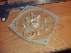

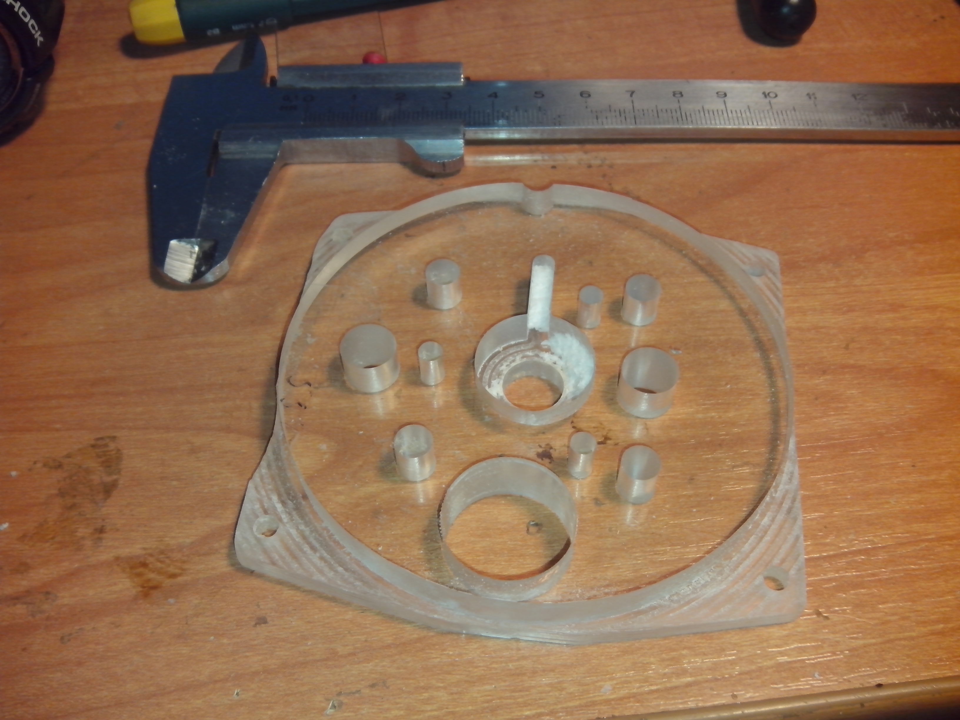

Доделываю систему охлаждения шпинделя.
Я косячник. Сначала разместил заготовку так, что на деталь пришлись отверстия от прошлых деталей, а потом выяснилось что отверстие в бачке, куда эта крышка ставится, не круглое, а овальное :(
Буду править напильником :)

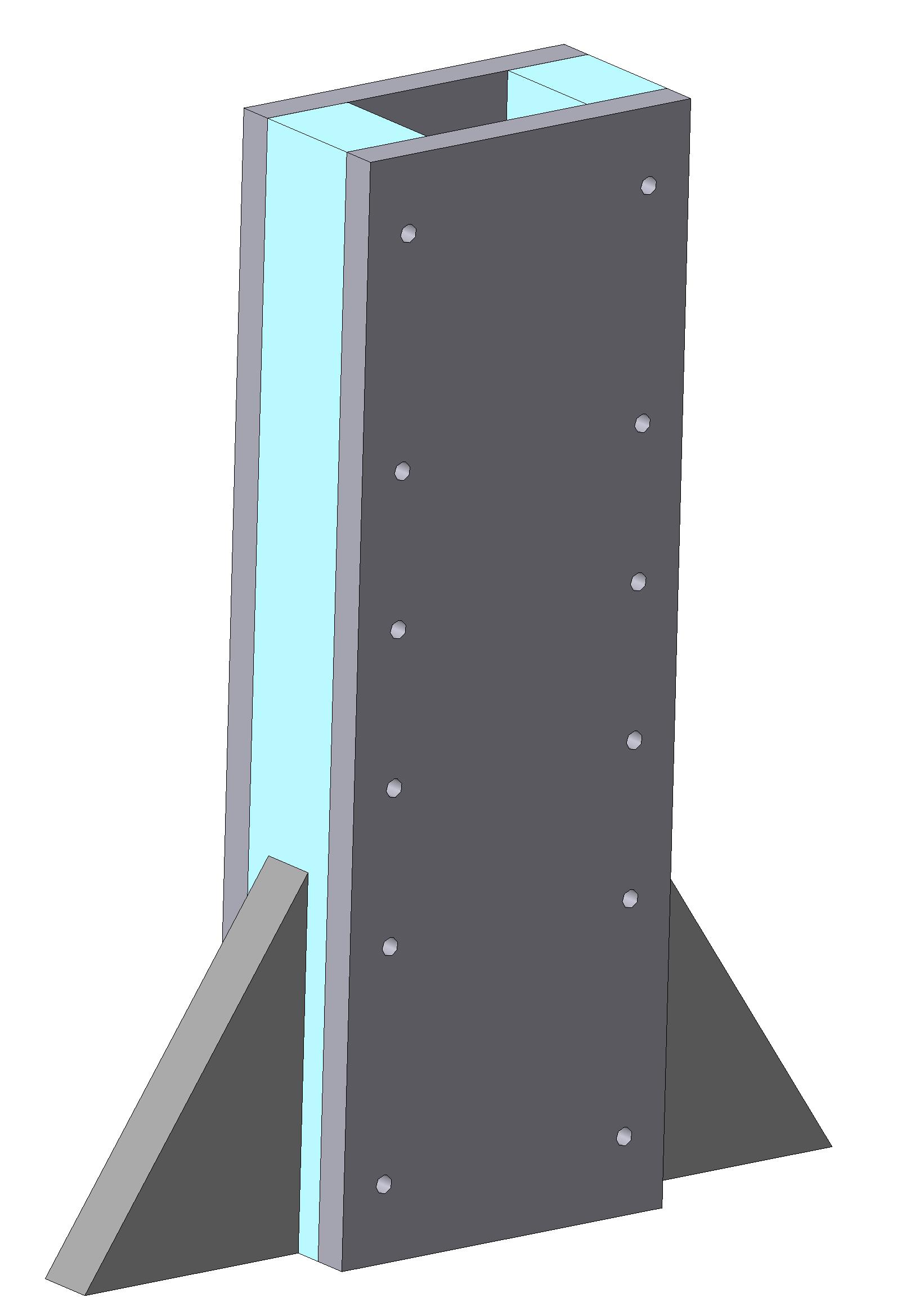

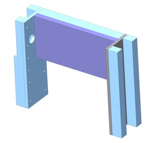

Также решил переделать портальчик под новую ось.
Сейчас это такая конструевина, жесткости в ней маловато, да и агрегат бегает между ногами :)
Сборка портал_старый.jpg (3431 просмотр) <a class='original' href='./download/file.php?id=38653&mode=view' target=_blank>Загрузить оригинал (270.53 КБ)</a>

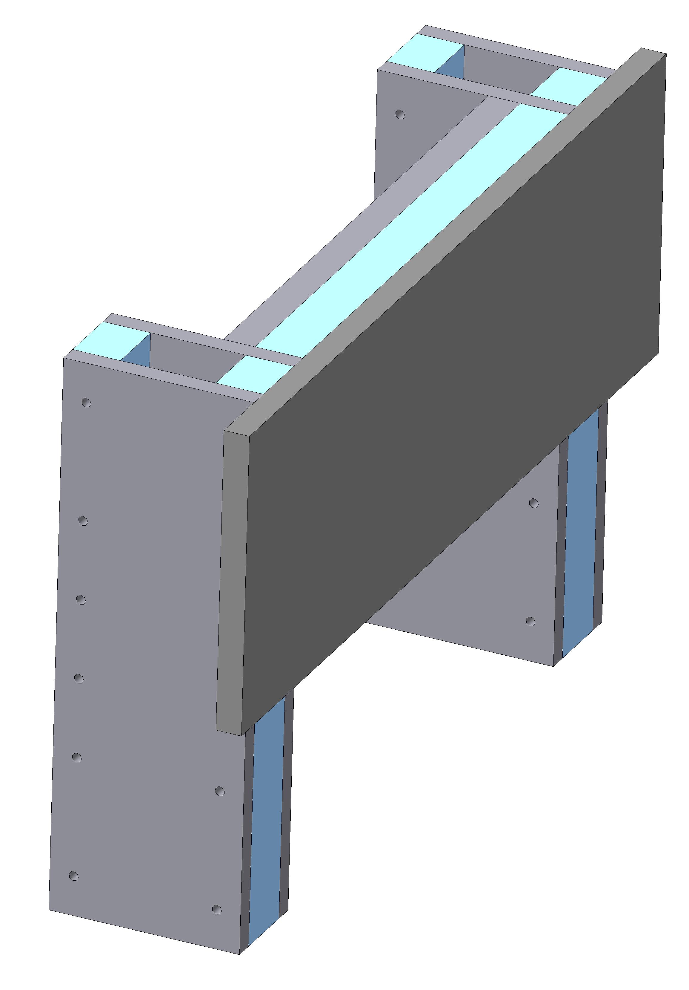

Хочу сделать так. Добавить поверх алюминиевых брусков еще по плите толщиной 12мм, Плиту с рельсами под ось приделать на "спину" портала. Сама плита оси изготовлена из стали, средняя толщина 16мм. Т.е балка портала получится бутербродом из 20мм алюминиевой плиты и 16мм стально, между ними два бруска из ала сечением 30х40. Пустоты ног хочу заполнить полимерным бетоном.
новый портал.jpg (3431 просмотр) <a class='original' href='./download/file.php?id=38654&mode=view' target=_blank>Загрузить оригинал (219.79 КБ)</a>
СтОит так делать?
Также есть мсль по поводу добавления жесткости к способу крепления портала к станине. Сейчас портал просто прикручен сквозь плиту станины 4мя болтами М8 с прочностью 12.9 по din. Хочу добавить углы из Д16 толщиной 20мм и прикрутить их таким же способом.

nERV
Сообщения: 1503
Репутация: 624
Откуда: Ульяновск
Сообщение nERV »
Мде, всякие нелепые прожекты критиковать все мастаки, а как дело подсказать...
Ладно, сделаю как задумал, на мой взгляд вполне неплохо должно быть.

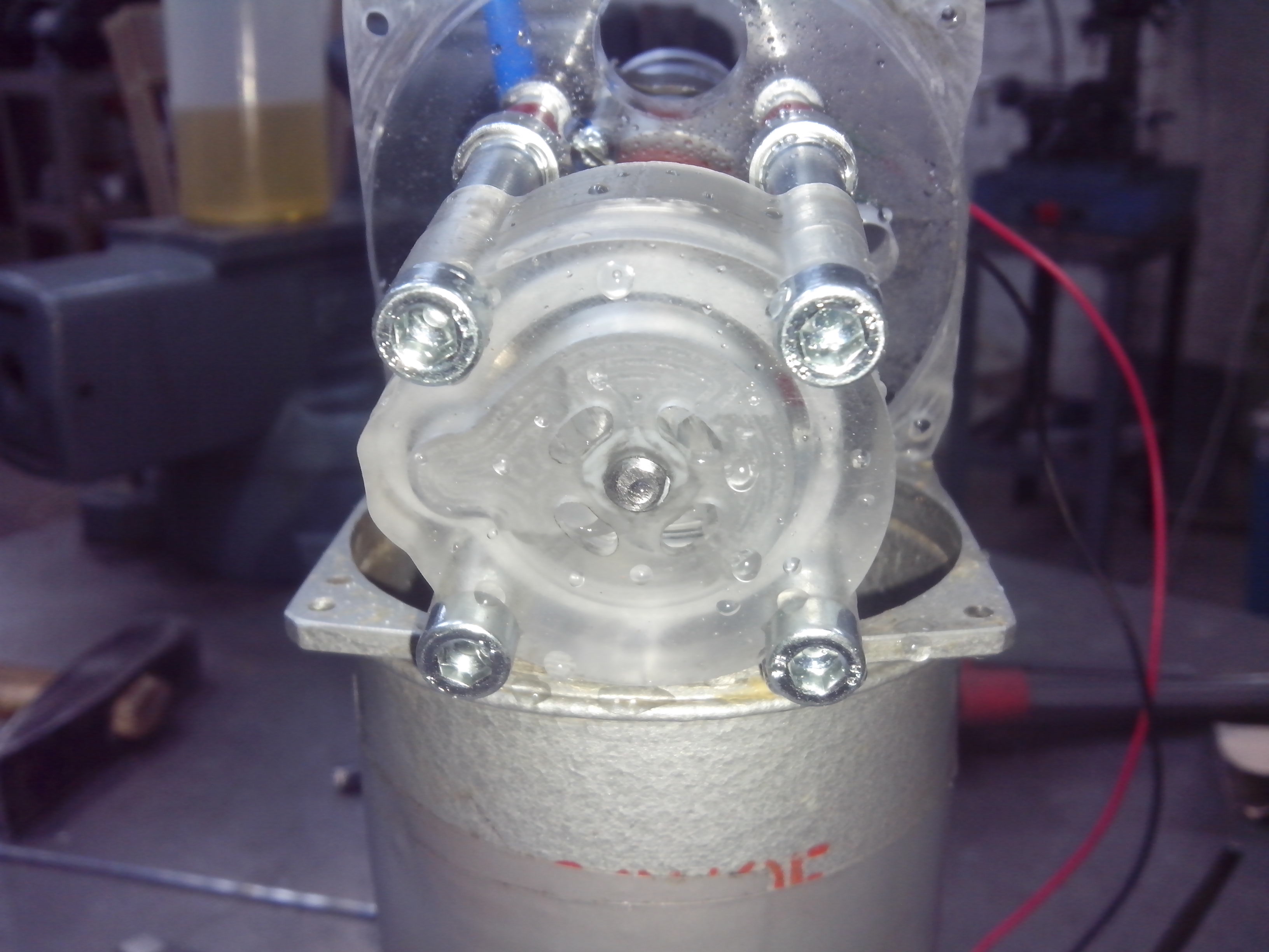

Сообщение nERV »

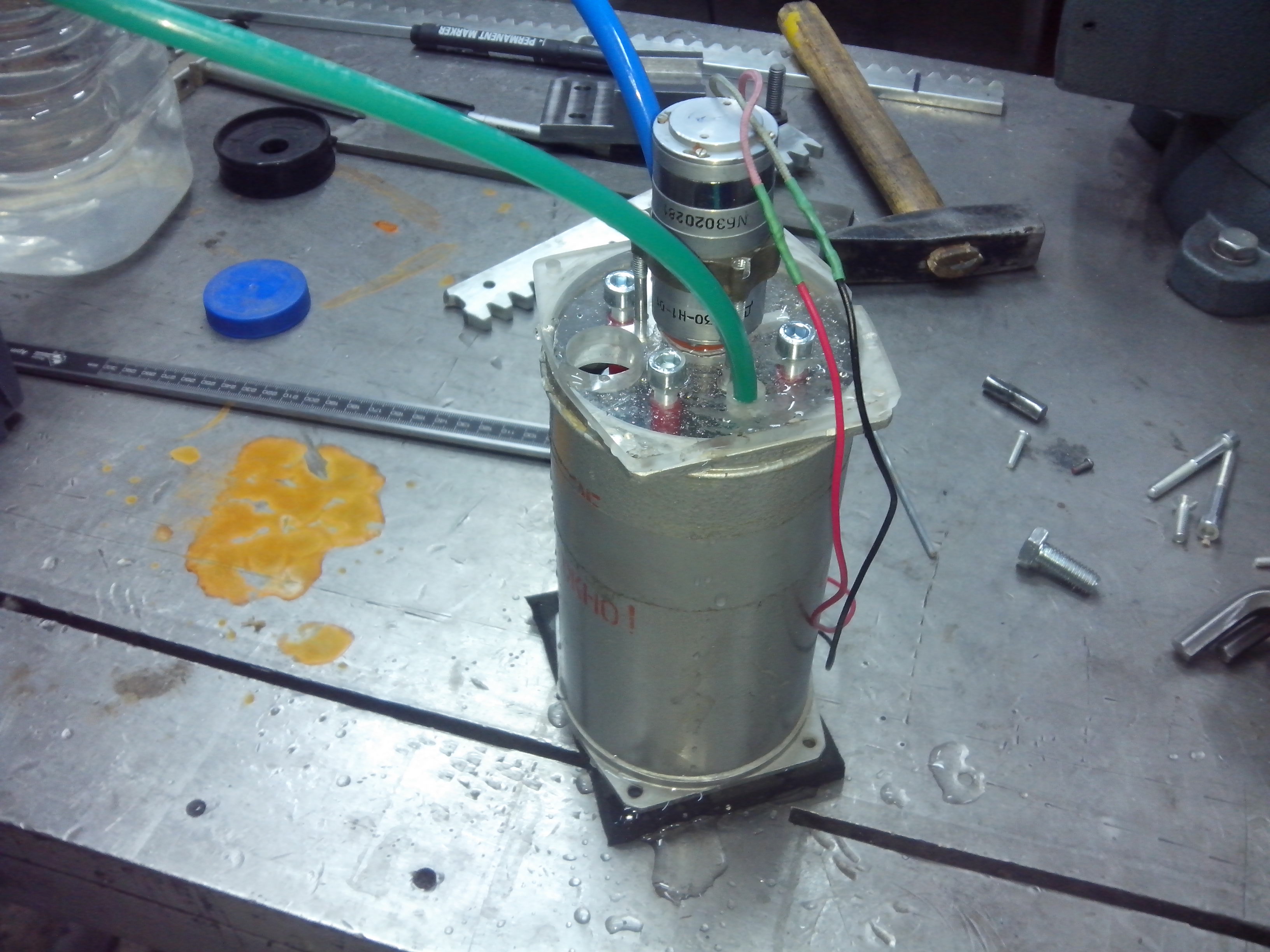

Собрал наконец-то помпу для системы охлаждения. Получилось вроде как неплохо.
Плюется водичкой метра на два по горизонтали, это с моторчиком 6вт мощностью, работающем на 15в вместо положенных 29.
