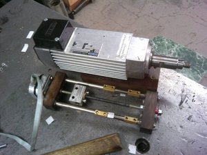

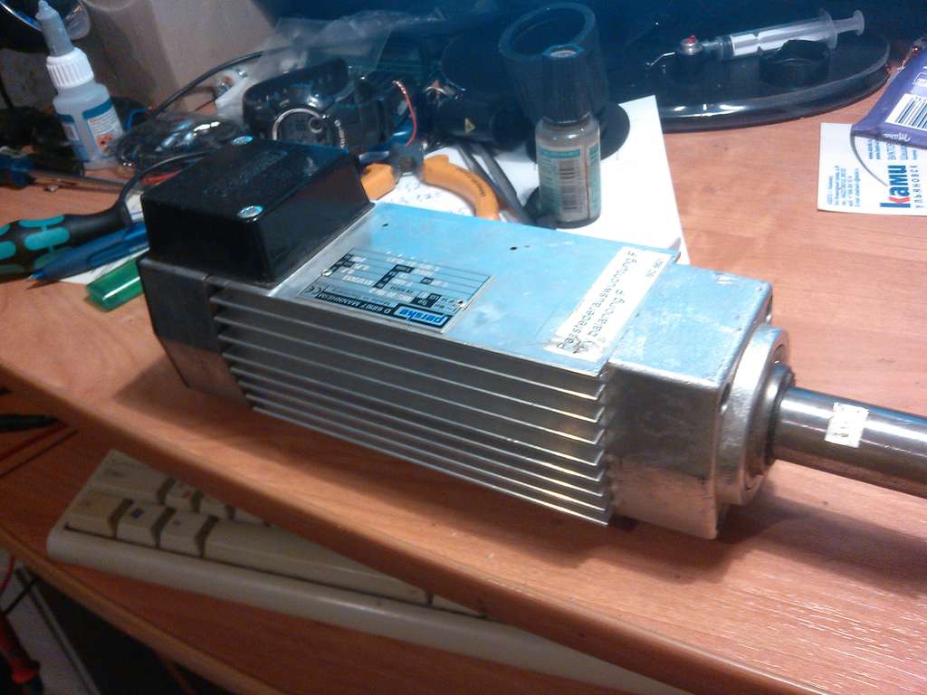

Потом раздобылся моторчик для шпинделя
img_20130924_185322_707.jpg (17635 просмотров) <a class='original' href='./download/file.php?id=19083&mode=view' target=_blank>Загрузить оригинал (100.23 КБ)</a>
Perske, 0.27квт 200гц 11к об/мин. Знаю что маленький, но прикрутить более мощный никогда не поздно, а этот уже есть. Осталось к нему патрон под цанги изготовить, что не является большой проблемой.

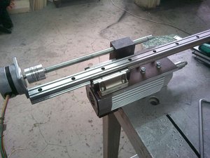

При попытке присобачить этот небольшой моторчик к осям стало очевидным, что такая хлипкая конструкция будет очень сильно деформироваться под малейшей нагрузкой.
IMAGE-ICQ--20130925_122752-2.jpg (17635 просмотров) <a class='original' href='./download/file.php?id=19084&mode=view' target=_blank>Загрузить оригинал (98.1 КБ)</a>

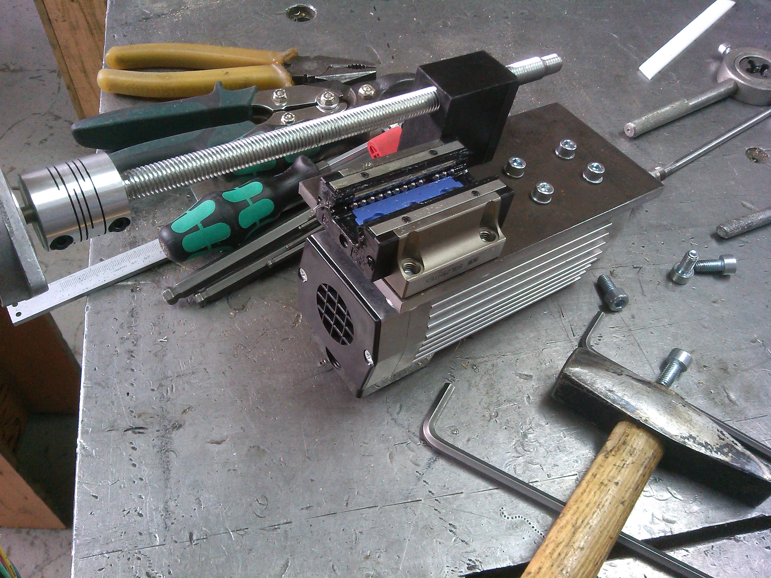

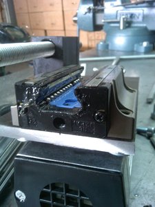

В итоге все это дело было отправлено в утиль, начал собирать заново. И вот что получается:
IMAGE-ICQ--20130927_125407-7.jpg (17635 просмотров) <a class='original' href='./download/file.php?id=19085&mode=view' target=_blank>Загрузить оригинал (92.26 КБ)</a>
IMG_20130927_130624.jpg (17635 просмотров) <a class='original' href='./download/file.php?id=19086&mode=view' target=_blank>Загрузить оригинал (2.16 МБ)</a>
IMG_20130927_130644.jpg (17635 просмотров) <a class='original' href='./download/file.php?id=19087&mode=view' target=_blank>Загрузить оригинал (1.1 МБ)</a>
Все это будет крепиться на довольно массивном алюминиевом профиле.

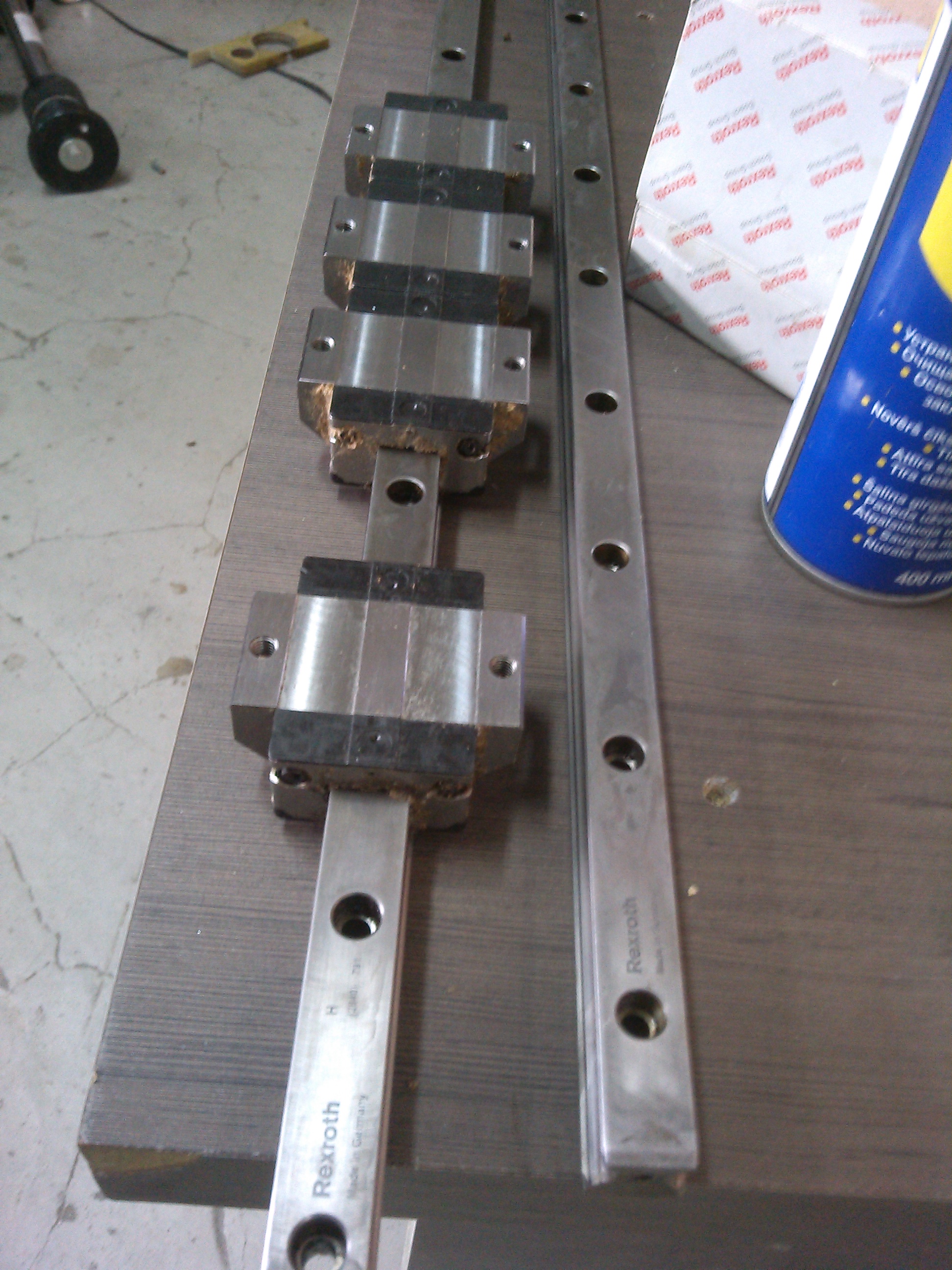

Для осей Y и Z тоже нашлось кое что.
IMG_20130924_134316.jpg (17635 просмотров) <a class='original' href='./download/file.php?id=19088&mode=view' target=_blank>Загрузить оригинал (1.34 МБ)</a>
Заказал некоторые недостающие части в интернет-магазине, жду. В планах 4х осевой фрезер/гравер.

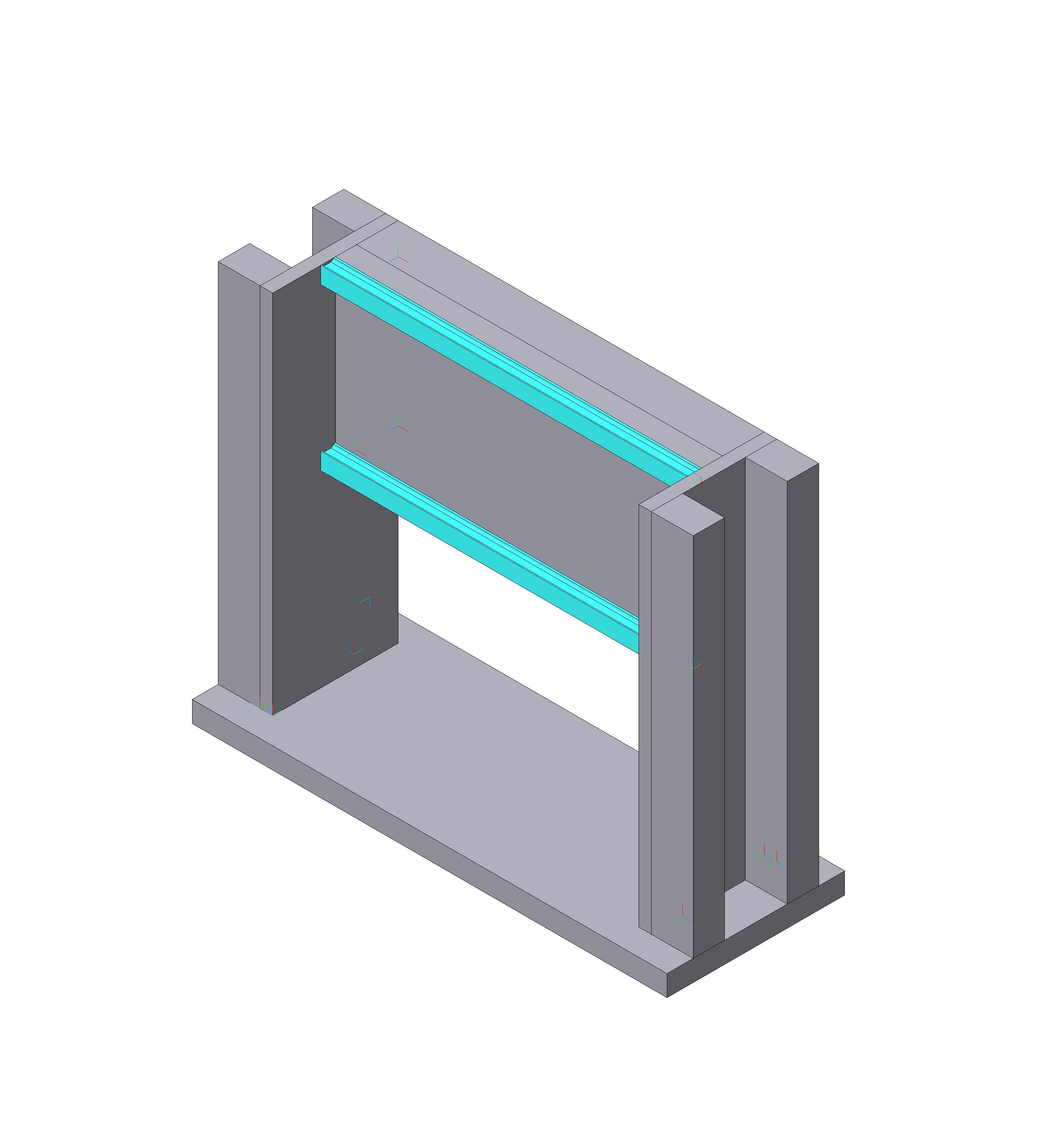

Какую-нибудь картинку бы общей компоновки...

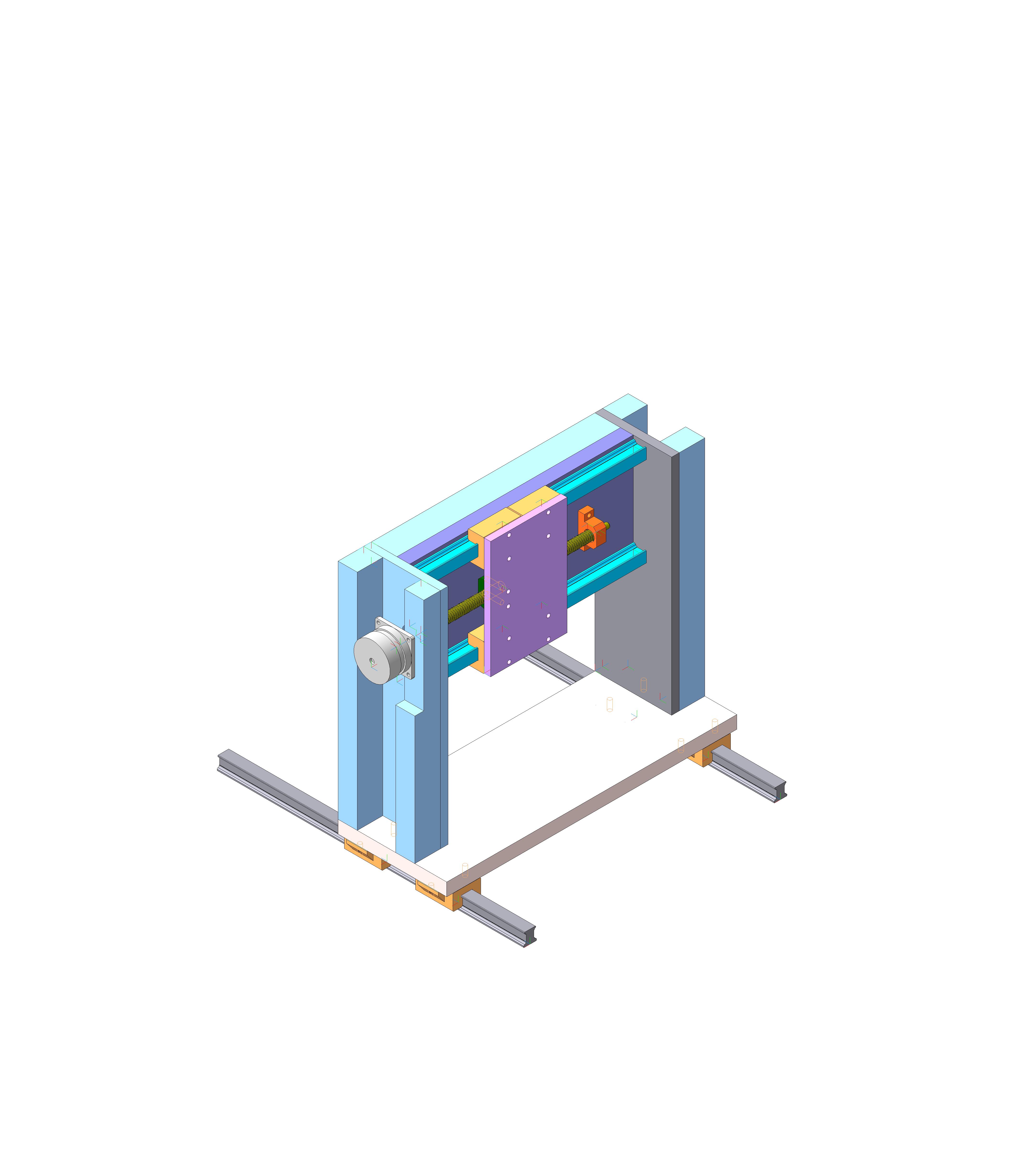

Картинка есть, но в CADе, а он на другом компе. Позже выложу.
В общем выглядит пока так: неподвижный портал на котором расположены оси Y и Z. Стол будет подвижным, с ним пока не определился. Вернее не определился с напрявляющими. Собираться будет все из сплошного алюминиевого профиля 12х120 и 20х170. Ребра из 30х40.
Косяки в этой картинке есть? Прокомментируйте пожалуйста.
Сборка станина.jpg (17412 просмотров) <a class='original' href='./download/file.php?id=19287&mode=view' target=_blank>Загрузить оригинал (244.15 КБ)</a>

Горизонтальную балку можно "выдвинуть" вперед. Зачем "на ровном месте" ограничивать Y?
Шпиндель на одной каретке будет ездить?
nERV
Сообщения: 1503
Репутация: 624
Откуда: Ульяновск
Re: Не гравер, но маленький фрезер. В процессе.
Сообщение nERV »
Чтобы область резания была над нижней траверсой.
Пока да, одна каретка 23мм. По индикатору люфт сотка, думаю пока этого достаточно, потом заменю шпиндель и сделаю две рельсы.

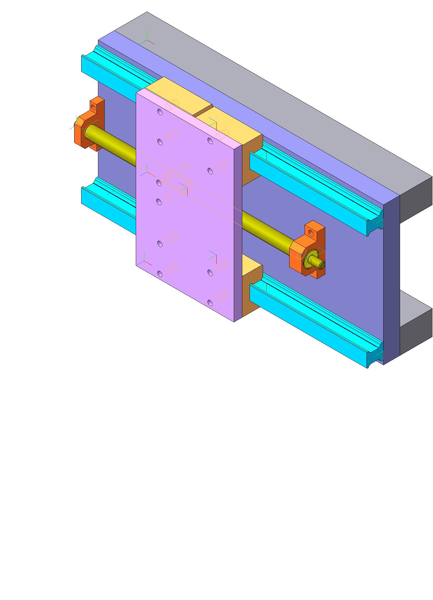

Пока почти закончил ось Y. Критикуйте.
Кстати, по какому параметру определяется название рельсы? Есть рельсы, основание шириной 20, шейка где-то 15, по канавкам для шариков примерно 16.
Сборка Y.jpg (17320 просмотров) <a class='original' href='./download/file.php?id=19337&mode=view' target=_blank>Загрузить оригинал (149.35 КБ)</a>
IGon
Сообщения: 164
Зарегистрирован: 05 ноя 2012, 11:10
Репутация: 11
Откуда: Хмельницкий, Украина
Сообщение IGon »
nERV писал(а):Кстати, по какому параметру определяется название рельсы? Есть рельсы, основание шириной 20, шейка где-то 15, по канавкам для шариков примерно 16.
По ширине основания.
nERV писал(а):Пока почти закончил ось Y
Посмотрите в мануалах по рельсам методы их крепления.

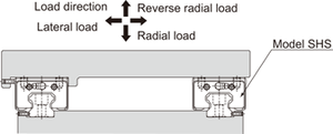

Сообщение IGon »
Да примерно оно, а вот схема, которая Вам подошла бы
THKAS610E001-1.png (17300 просмотров) <a class='original' href='./download/file.php?id=19345&mode=view' target=_blank>Загрузить оригинал (20.49 КБ)</a>

Вот что напридумывалось. Портал будет бегать :)
Сборка станок.jpg (17286 просмотров) <a class='original' href='./download/file.php?id=19346&mode=view' target=_blank>Загрузить оригинал (549.41 КБ)</a>
IGon
Сообщения: 164
Репутация: 11
Сообщение IGon »
Какая облсть обработки планируется? Дело в том, что подвижный портал - не самое лучшее решение и оправдано при больших областях обработки. Иначе лучше делать пожным стол.
nERV
Сообщения: 1503
Репутация: 624
Откуда: Ульяновск
Сообщение nERV »
Область обработки получается 300х250х140мм. В принципе, подвижный стол делать даже проще.

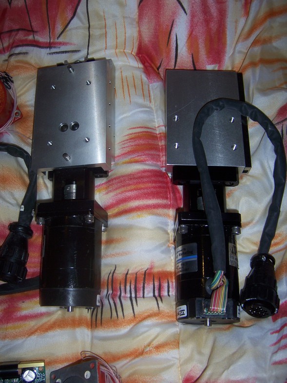

Нашел вот такие модули линейных перемещений, вроде не дорого. Стоит брать? Пара за 10к, правда с BLDC вместо шаговиков, но перекрутить, думаю, не проблема. Прикрутить по оси Z, второй про запас :)
105227329.jpg (17140 просмотров) <a class='original' href='./download/file.php?id=19526&mode=view' target=_blank>Загрузить оригинал (122.96 КБ)</a>

nERV писал(а):Стоит брать?
- ходов достаточно?
nERV писал(а):правда с BLDC вместо шаговиков, но перекрутить, думаю, не проблема
- лучше мне подарите :)))
nERV
Сообщения: 1503
Репутация: 624
Откуда: Ульяновск
Сообщение nERV »
С ходами там проблемка, всего 80мм. Мне же требуется минимум 140, иначе почоротную ось прикрутить будет сложно.

nERV писал(а):Пара за 10к, правда с BLDC вместо шаговиков
Дргайвера в комплекте есть?
nERV
Сообщения: 1503
Репутация: 624
Откуда: Ульяновск
Сообщение nERV »
Нет, в том и печаль. Но привода там с посадкой на 57мм, так что с можно на первое время и шаговик прикрутить.
