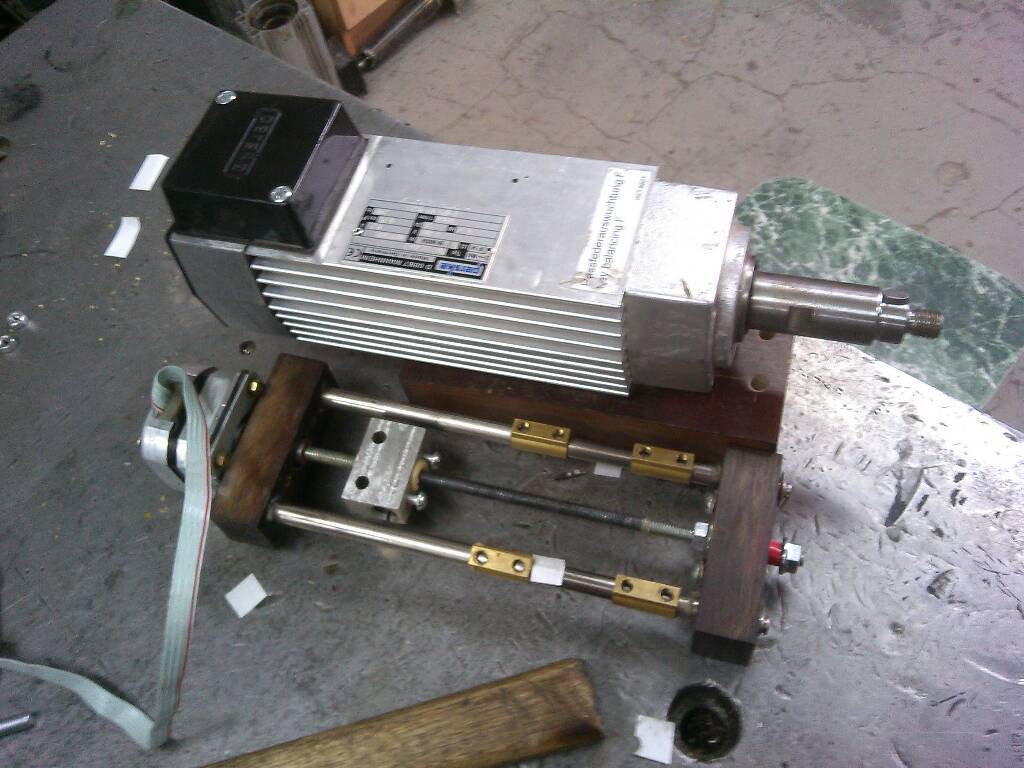

Потом раздобылся моторчик для шпинделя
img_20130924_185322_707.jpg (18065 просмотров) <a class='original' href='./download/file.php?id=19083&mode=view' target=_blank>Загрузить оригинал (100.23 КБ)</a>
Perske, 0.27квт 200гц 11к об/мин. Знаю что маленький, но прикрутить более мощный никогда не поздно, а этот уже есть. Осталось к нему патрон под цанги изготовить, что не является большой проблемой.
При попытке присобачить этот небольшой моторчик к осям стало очевидным, что такая хлипкая конструкция будет очень сильно деформироваться под малейшей нагрузкой.
