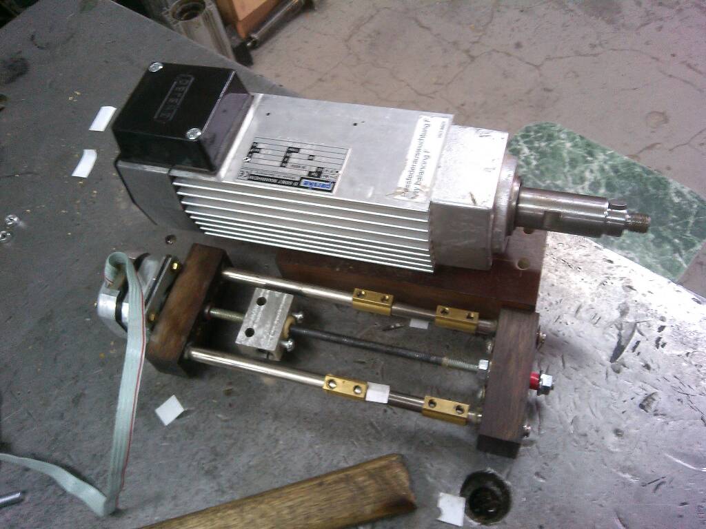

Потом раздобылся моторчик для шпинделя
img_20130924_185322_707.jpg (18058 просмотров) <a class='original' href='./download/file.php?id=19083&mode=view' target=_blank>Загрузить оригинал (100.23 КБ)</a>
Perske, 0.27квт 200гц 11к об/мин. Знаю что маленький, но прикрутить более мощный никогда не поздно, а этот уже есть. Осталось к нему патрон под цанги изготовить, что не является большой проблемой.
При попытке присобачить этот небольшой моторчик к осям стало очевидным, что такая хлипкая конструкция будет очень сильно деформироваться под малейшей нагрузкой.
IMAGE-ICQ--20130925_122752-2.jpg (18058 просмотров) <a class='original' href='./download/file.php?id=19084&mode=view' target=_blank>Загрузить оригинал (98.1 КБ)</a>

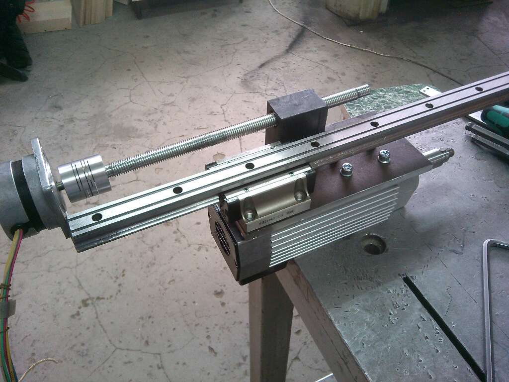

В итоге все это дело было отправлено в утиль, начал собирать заново. И вот что получается:
IMAGE-ICQ--20130927_125407-7.jpg (18058 просмотров) <a class='original' href='./download/file.php?id=19085&mode=view' target=_blank>Загрузить оригинал (92.26 КБ)</a>
IMG_20130927_130624.jpg (18058 просмотров) <a class='original' href='./download/file.php?id=19086&mode=view' target=_blank>Загрузить оригинал (2.16 МБ)</a>
IMG_20130927_130644.jpg (18058 просмотров) <a class='original' href='./download/file.php?id=19087&mode=view' target=_blank>Загрузить оригинал (1.1 МБ)</a>
Все это будет крепиться на довольно массивном алюминиевом профиле.

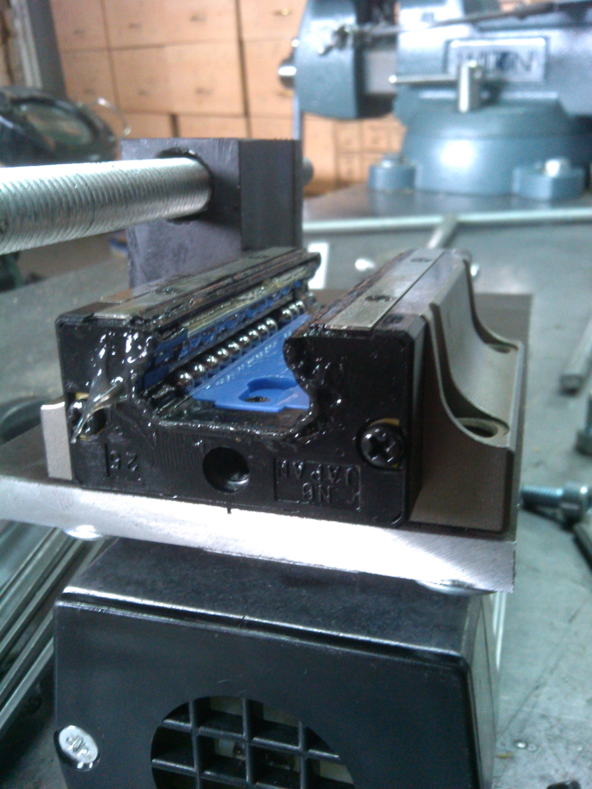

Для осей Y и Z тоже нашлось кое что.
IMG_20130924_134316.jpg (18058 просмотров) <a class='original' href='./download/file.php?id=19088&mode=view' target=_blank>Загрузить оригинал (1.34 МБ)</a>
Заказал некоторые недостающие части в интернет-магазине, жду. В планах 4х осевой фрезер/гравер.
