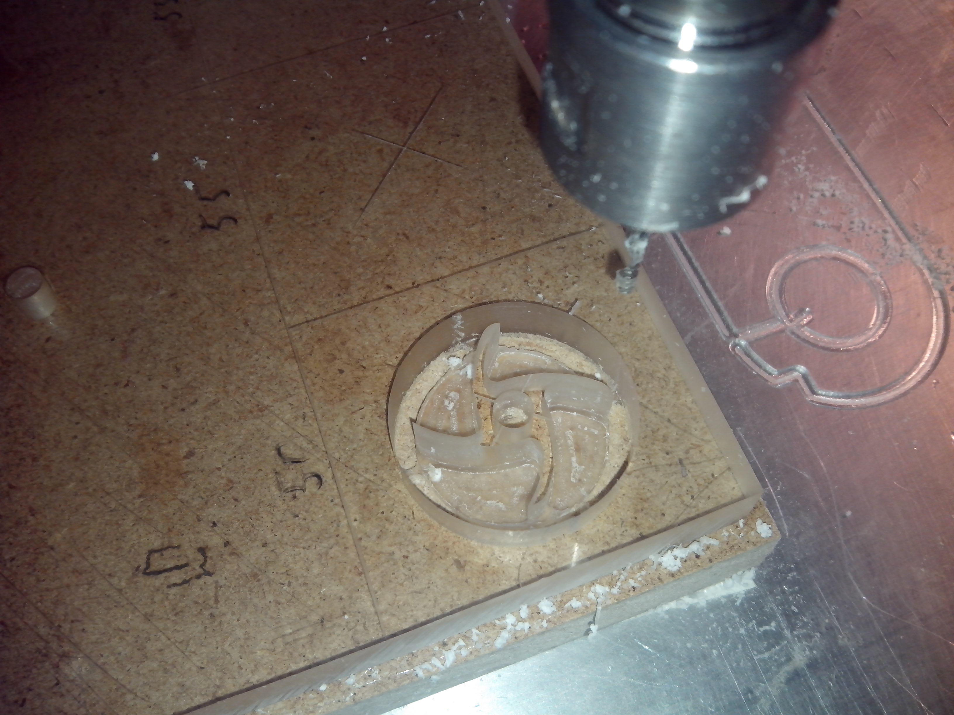

Решил сваять помпу для нового шпинделя. В принципе можно и купить, даже проще, но так не интересно :) Навеяно товарищами с нашего форума.
IMG_20141130_111554.jpg (3611 просмотров) <a class='original' href='./download/file.php?id=37362&sid=e61154cd89909a4114755ab7463190d3&mode=view' target=_blank>Загрузить оригинал (734.37 КБ)</a>
Сборка.jpg (3611 просмотров) <a class='original' href='./download/file.php?id=37363&sid=e61154cd89909a4114755ab7463190d3&mode=view' target=_blank>Загрузить оригинал (47.78 КБ)</a>
IMG_20141130_183727.jpg (3575 просмотров) <a class='original' href='./download/file.php?id=37391&sid=e61154cd89909a4114755ab7463190d3&mode=view' target=_blank>Загрузить оригинал (657.37 КБ)</a>

Доделываю систему охлаждения шпинделя.
Я косячник. Сначала разместил заготовку так, что на деталь пришлись отверстия от прошлых деталей, а потом выяснилось что отверстие в бачке, куда эта крышка ставится, не круглое, а овальное :(
Буду править напильником :)
IMG_20141218_222122.jpg (3239 просмотров) <a class='original' href='./download/file.php?id=38650&sid=e61154cd89909a4114755ab7463190d3&mode=view' target=_blank>Загрузить оригинал (708.12 КБ)</a>
IMG_20141218_222107.jpg (3239 просмотров) <a class='original' href='./download/file.php?id=38651&sid=e61154cd89909a4114755ab7463190d3&mode=view' target=_blank>Загрузить оригинал (630.44 КБ)</a>
