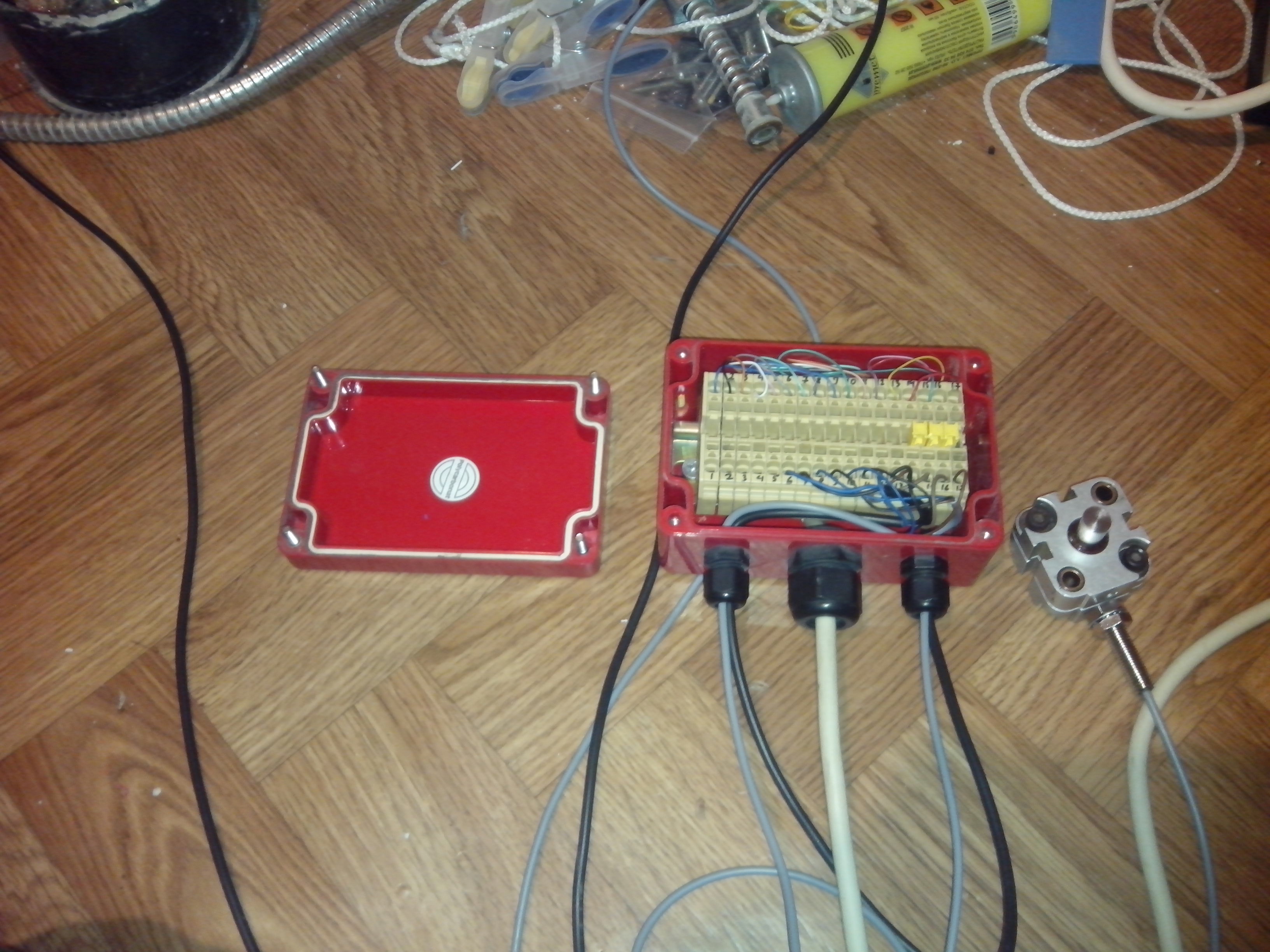

Организовал красивую немецкую коробочку под разводку датчиков. Ну и еще свободные концы остались, на случай. Коробочка подключается к шкафу с помощью разъема типа DB15
IMG_20141025_215350.jpg (4085 просмотров) <a class='original' href='./download/file.php?id=35534&mode=view' target=_blank>Загрузить оригинал (798.75 КБ)</a>
