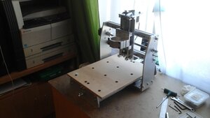

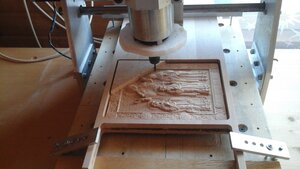

Не спеша на даче гоняю новый собранный аналогичный станок (на рельсах) и проверяю в деле. ЩД по осям на этот раз поставил следующие: оси Х,У - с моментом силы 12кгс, на ось Z побольше, примерно -18кгс. Все НЕМА-23, контроллер - та же "красная" плата на МАЧ, режим тока на ШД - 75%.
Режу в основном на буке, скорость стоит 1200 (20мм в сек), высота рельефа 10-12мм. Фрезы разные, от концевых с диаметром 6мм, до конических в 0.5мм. Некоторые поделки режутся по 4-5часов, следов пропуска шагов не наблюдаю, все нагревается в разумных пределах.
20210619_093946.jpg (5900 просмотров) <a class='original' href='./download/file.php?id=196129&mode=view' target=_blank>Загрузить оригинал (577.3 КБ)</a>

Вот и закончился дачный период испытаний станка на рельсах. Перепилил примерно "кубометр" бука, каких-либо багов в механике и пропуска шагов при обработке изделий не отмечено. Судя по всему, практика показала правильность конструкторского замысла. Соседи по даче его одобряют и настаивают на выпуске мелкой серии станка!
20210329_130010.jpg (5643 просмотра) <a class='original' href='./download/file.php?id=198155&mode=view' target=_blank>Загрузить оригинал (454.06 КБ)</a>

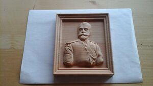

Что-то я давно не писал на ветке. Вот последний штрих в этом дачном сезоне - взял фигуру для 3D-принтера, "разложил" его на плоскость и вставил в рамку с помощью того-же Арткама. Кстати, рамка тоже самодельная, "на коленке"! Размер 130х190мм, бук. В итоге получилась наша прошлая историческая личность!

Сообщение calabr »
Питерский писал(а): ↑ езоне - взял
Как-то с руками нехорошо получилось.
На туловище еще не так в глаза бросается.

Сообщение Питерский »
Отчасти соглашусь, но, например, с руками у Венеры Милосской было еще хуже. А этот "принтерный образ" был создан современными "васнецовыми" и я ничего не стал менять...

Сообщение calabr »
Питерский писал(а): ↑19 окт 2021, 09:05 Отчасти соглашусь, но, например, с руками у Венеры Милосской было еще хуже. А этот "принтерный образ" был создан современными "васнецовыми" и я ничего не стал менять...
Если, правильно помню, то Венеру откопали гдето на острове Милос (специально википедию почитал) :eat: и она такая не по задумке автора...
Моделька возможно была задумана чтоб стоять на этом срезе, или просто не заморачивались с руками - типа всеравно чем-то перекрыты будут.
Есть устоявшийся погрудный портрет - руки до локтей могут быть видны, или поясной портрет - тогда руки видны полностью. Их даже рамкой обрезать сильно не рекомендуется, а тут культи висят.
Можно попробовать овальной рамкой, или венком в качестве фона, или просто приблизить чтоб погрудный получился.
Это был один из практических опытов по превращению 3D принтерной модели в обычный барельефный вид для резки на ЧПУ. Оказывается Арткам решает это все довольно просто!

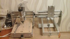

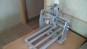

Еще одну фотку приложу. Неспешно ваяю еще один станочек на рельсах. Для сравнения сфотал его рядом с прошлой версией станка на SBR и валах. Как видите, все получается гораздо компактнее и проще, хотя рабочее поле тоже самое!
Сообщения: 2098
Re: Хоббийный станок ЧПУ
А по вертикали так и останутся валы? Смысл тогда в рельсах по остальным осям?
Конструкция оси Z давно продумана и оправдала себя во всех смыслах. Поэтому пока не вижу необходимости в ее изменении. А вот применение рельс на осях X и Y значительно облегчает изготовление узлов станка, их сборку и наладку.

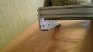

Показываю, как просто сделать "ножки" для станка. Обыкновенный угольник с приклеенной губчатой резиной. Зато теперь станок можно ставить и на полированный стол!

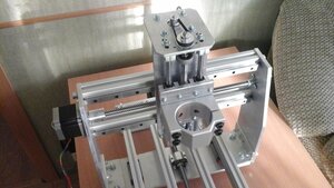

А вот так выглядит законченный станок в варианте КИТ. Рабочее поле 260х340х90мм, вес конструкции без ЩД примерно 15кг.
20220329_180628.jpg (4437 просмотров) <a class='original' href='./download/file.php?id=203026&mode=view' target=_blank>Загрузить оригинал (224.05 КБ)</a>

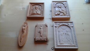

Вот еще один продукт! Модель составлена из разных STL моделей с помощью Арткама, вырезана на буке и обработана маслом. Угольная линейка приложена для оценки общих размеров резной картины.
