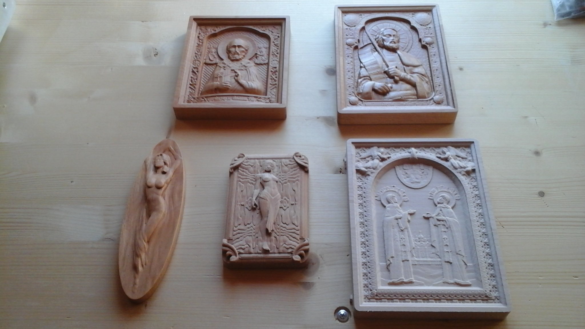

Не спеша на даче гоняю новый собранный аналогичный станок (на рельсах) и проверяю в деле. ЩД по осям на этот раз поставил следующие: оси Х,У - с моментом силы 12кгс, на ось Z побольше, примерно -18кгс. Все НЕМА-23, контроллер - та же "красная" плата на МАЧ, режим тока на ШД - 75%.
Режу в основном на буке, скорость стоит 1200 (20мм в сек), высота рельефа 10-12мм. Фрезы разные, от концевых с диаметром 6мм, до конических в 0.5мм. Некоторые поделки режутся по 4-5часов, следов пропуска шагов не наблюдаю, все нагревается в разумных пределах.

Вот и закончился дачный период испытаний станка на рельсах. Перепилил примерно "кубометр" бука, каких-либо багов в механике и пропуска шагов при обработке изделий не отмечено. Судя по всему, практика показала правильность конструкторского замысла. Соседи по даче его одобряют и настаивают на выпуске мелкой серии станка!

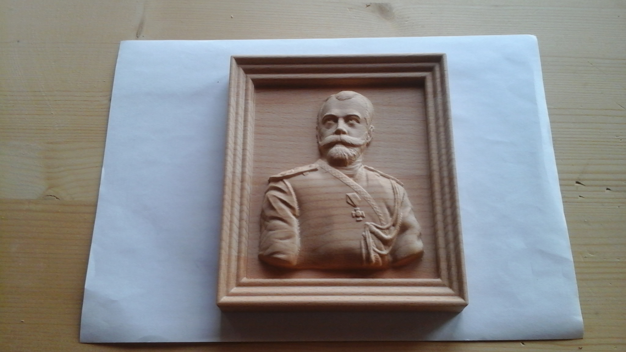

Что-то я давно не писал на ветке. Вот последний штрих в этом дачном сезоне - взял фигуру для 3D-принтера, "разложил" его на плоскость и вставил в рамку с помощью того-же Арткама. Кстати, рамка тоже самодельная, "на коленке"! Размер 130х190мм, бук. В итоге получилась наша прошлая историческая личность!

calabr
Сообщения: 678
Репутация: 146
Настоящее имя: Calabr
Откуда: Киев
Re: Хоббийный станок ЧПУ
Сообщение calabr »
Питерский писал(а): ↑ езоне - взял
Как-то с руками нехорошо получилось.
На туловище еще не так в глаза бросается.
Питерский
Сообщения: 307
Репутация: 131
Сообщение Питерский »
Отчасти соглашусь, но, например, с руками у Венеры Милосской было еще хуже. А этот "принтерный образ" был создан современными "васнецовыми" и я ничего не стал менять...

Это был один из практических опытов по превращению 3D принтерной модели в обычный барельефный вид для резки на ЧПУ. Оказывается Арткам решает это все довольно просто!
