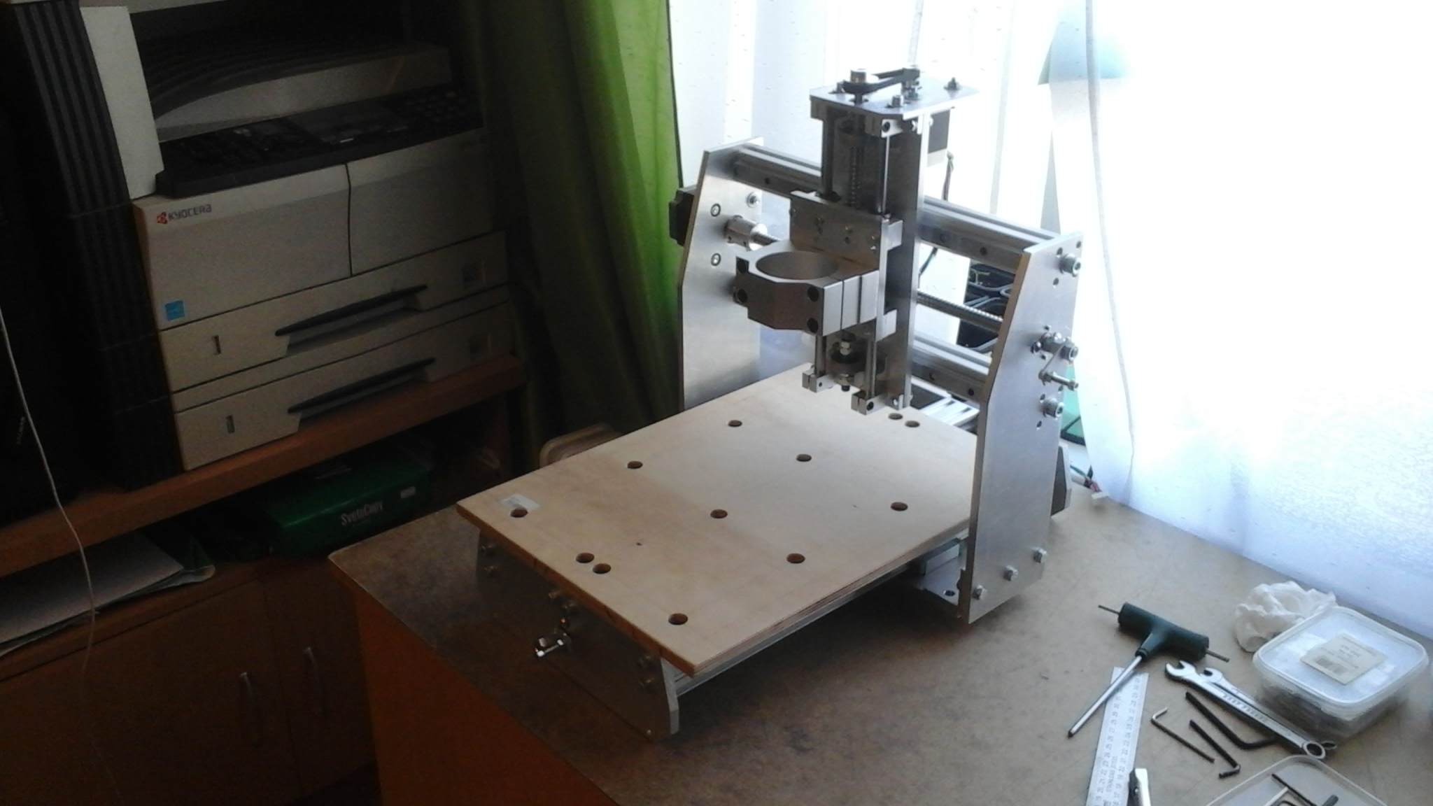

20220301_221334.jpg (4846 просмотров) <a class='original' href='./download/file.php?id=202003&mode=view' target=_blank>Загрузить оригинал (809.26 КБ)</a>
Еще одну фотку приложу. Неспешно ваяю еще один станочек на рельсах. Для сравнения сфотал его рядом с прошлой версией станка на SBR и валах. Как видите, все получается гораздо компактнее и проще, хотя рабочее поле тоже самое!
Сообщения: 2098
Re: Хоббийный станок ЧПУ
А по вертикали так и останутся валы? Смысл тогда в рельсах по остальным осям?
Питерский
Сообщения: 307
Репутация: 131
Сообщение Питерский »
Конструкция оси Z давно продумана и оправдала себя во всех смыслах. Поэтому пока не вижу необходимости в ее изменении. А вот применение рельс на осях X и Y значительно облегчает изготовление узлов станка, их сборку и наладку.
