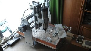

Покуда на нашей ветке идет дискуссия о "пожаро-" и прочих видах "безопасностей", неспешно ваяется очередной по настоящему настольный станок ЧПУ в новой версии. Оси Х и У сейчас исполнены на квадратных рельсах, ось Z в прежней версии, везде стоят ШВП1204. Внешние габариты без ШД - 500х360мм, высота 420мм. Рабочая зона будет 240х330х100мм, вес станка без шпинделя ожидается на 1.5-2кг меньше прежней версии, т.е. примерно 15-16кг.
20210323_151705.jpg (4370 просмотров) <a class='original' href='./download/file.php?id=193788&mode=view' target=_blank>Загрузить оригинал (448.93 КБ)</a>

Бессмыслица какая-то получается...

А бессмыслица, потому что у стоимость китайской каретки для профильного рельса такая же как у 4 кареток для цилиндрического рельса или вала. А КПД от применения профильных рельс в станке автора 0.0%

Дядя Питерский этим делом уже лет 10 занимается, так что где какой смысл он и так знает. Поживем, увидим... и заходим на ветку!
