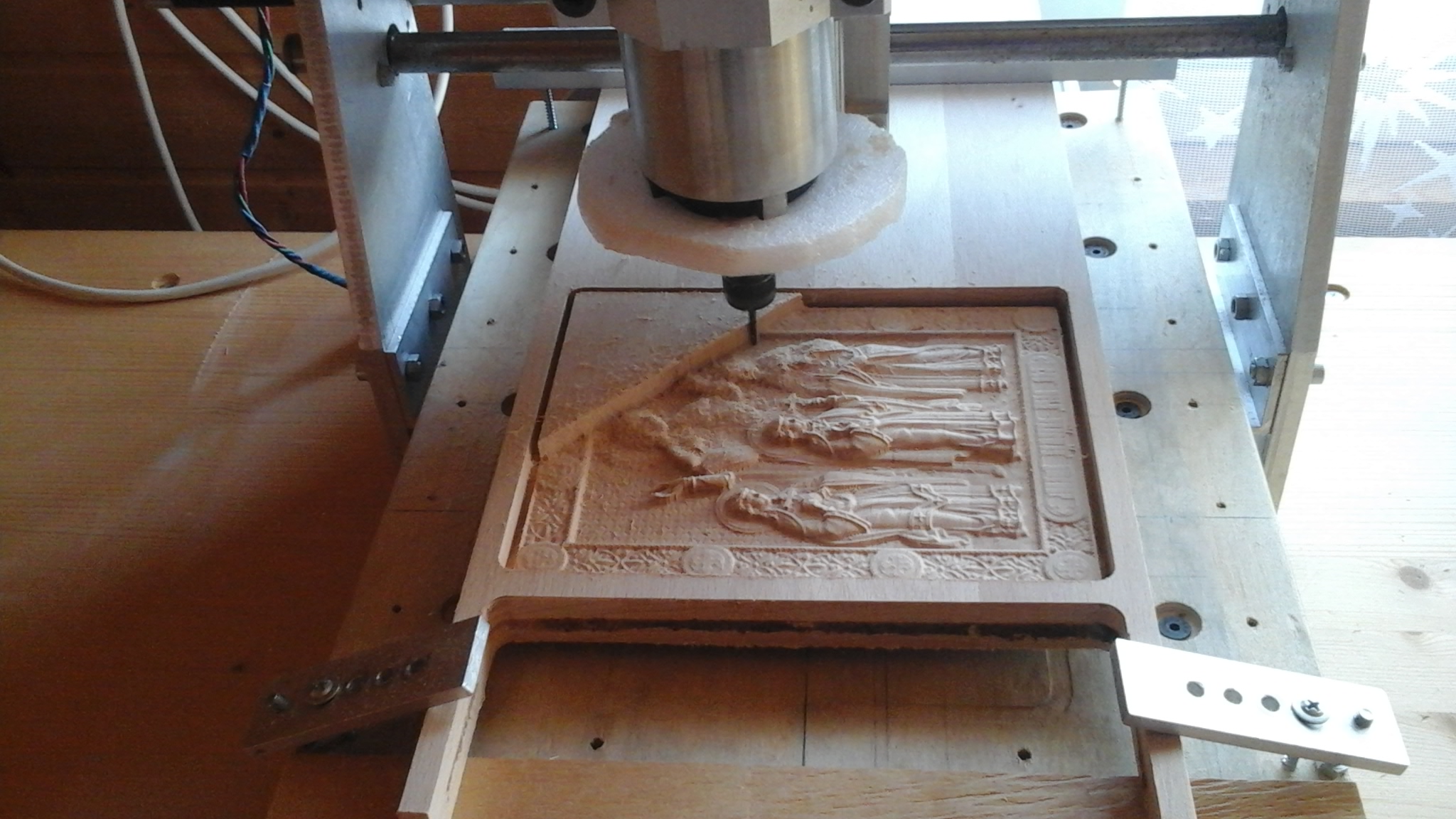

Не спеша на даче гоняю новый собранный аналогичный станок (на рельсах) и проверяю в деле. ЩД по осям на этот раз поставил следующие: оси Х,У - с моментом силы 12кгс, на ось Z побольше, примерно -18кгс. Все НЕМА-23, контроллер - та же "красная" плата на МАЧ, режим тока на ШД - 75%.
Режу в основном на буке, скорость стоит 1200 (20мм в сек), высота рельефа 10-12мм. Фрезы разные, от концевых с диаметром 6мм, до конических в 0.5мм. Некоторые поделки режутся по 4-5часов, следов пропуска шагов не наблюдаю, все нагревается в разумных пределах.

Вот и закончился дачный период испытаний станка на рельсах. Перепилил примерно "кубометр" бука, каких-либо багов в механике и пропуска шагов при обработке изделий не отмечено. Судя по всему, практика показала правильность конструкторского замысла. Соседи по даче его одобряют и настаивают на выпуске мелкой серии станка!

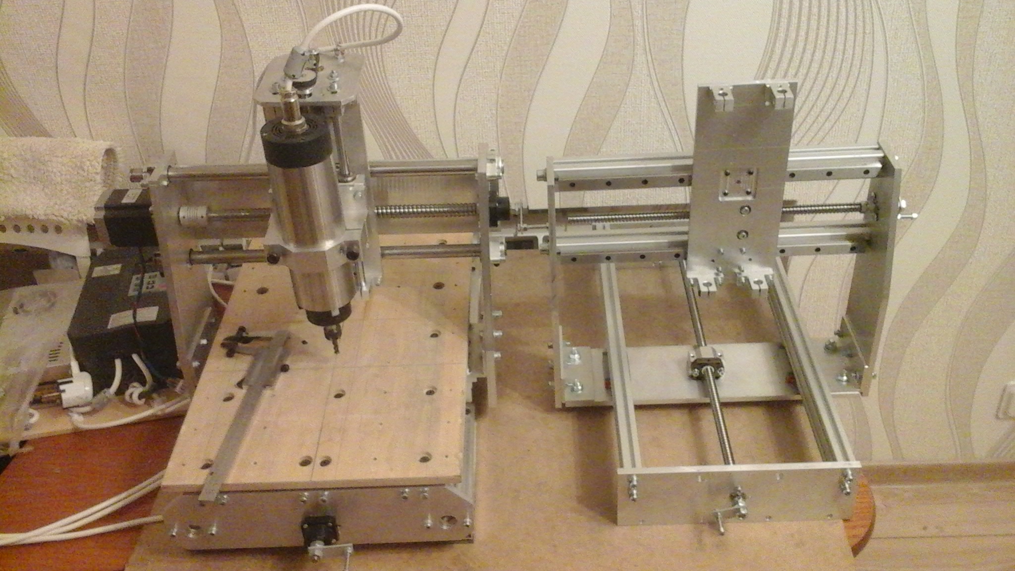

Еще одну фотку приложу. Неспешно ваяю еще один станочек на рельсах. Для сравнения сфотал его рядом с прошлой версией станка на SBR и валах. Как видите, все получается гораздо компактнее и проще, хотя рабочее поле тоже самое!
Сообщения: 2096
Re: Хоббийный станок ЧПУ
А по вертикали так и останутся валы? Смысл тогда в рельсах по остальным осям?

Конструкция оси Z давно продумана и оправдала себя во всех смыслах. Поэтому пока не вижу необходимости в ее изменении. А вот применение рельс на осях X и Y значительно облегчает изготовление узлов станка, их сборку и наладку.
