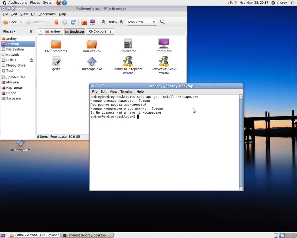

Какая-то ерунда у меня получается. Под Windows программа inkscape поставилась без проблемм. А вот под Линукс - никак не хочет ставиться. Пробовал и через терминал, и через менеджер файлов - не находят они файл инстляции.
Копию экрана при попытке поставить через консоль прилагаю.

После inkscape не надо писать ".exe".

Я устанавливал этими командами, в момент установки комп должен быть подключен к инету:
 sudo apt-get update
 sudo apt-get install inkscape
Re: Gcodetools - plug-in Inkscape для экспорта в Gcode
Boris_B писал(а):Да я по разному пробовал. И так и этак - скорее всего, я изначально неправильно скопировал файл в систему (в начале на 3-4 странице был похожий случай).
Ничего копировать не надо! Линукс сам находит самую последнюю версию, сам ее скачивает и сам устанавливает, и все!
Просто выполни то, что 2cme написал в консоли! (Скопировать Ctrl+Insert вставить в консоли - Shit+Insert )
( sudo apt-get update - это обновит список доступных пакетов, чтобы поставилась самая последняя версия )
Boris_B писал(а):Типа надо из-под консоли, с правами админа и т.д. А так нет.
Из под консоли удобнее, потом поймешь :). Права админа - чтобы злоумышленник не мог свое злоумышленье сотворить :).
Boris_B писал(а):Зачем такие геморрои на обычный Линукс накручивать...
Хочешь как ви винде, пожалуйста - ищи в нете файл inkscape.deb с последней версией, потом качаешь его, тыркаешь на него два раза, и наживаешь установить.
И посмотри, что проще, это или скопировать строчку в консоль ;).
ЗЫ когда работаешь в консоли, советую пользоваться кнопкой TAB, нажимаешь ее 1 раз - консоль пытается дописать команду, на сколько может. Нажимаешь второй - покажет список команд которые подходят к написанному.

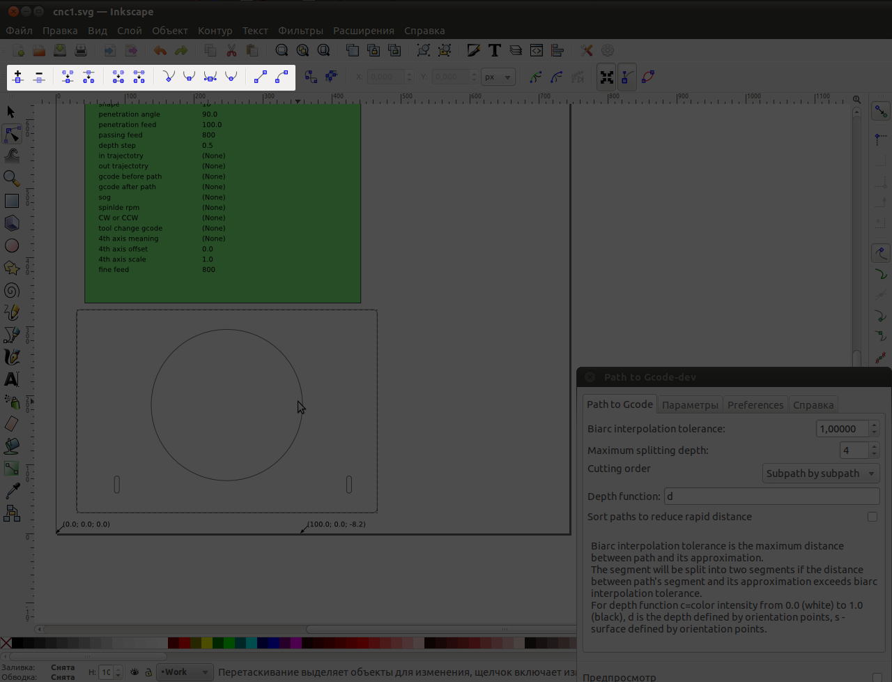

А вот что за нафик?
p.png (4610 просмотров) <a class='original' href='./download/file.php?id=6383&mode=view' target=_blank>Загрузить оригинал (81.16 КБ)</a>
Контур имеет правильный размер, а путь создаётся в одном случае с отступом внутрь (на 0.3 мм), а в другом наружу и отверстия получаются меньше расчётных.
Прикладываю SVG, там два таких отверстия, сначала было создано верхнее, потом путём копирования было сделано внешнее, потом всё объекты преобразованы в контур, каждому сделана динамическая втяжка на 1.5 мм - в результате все пути мимо контуров. :thinking:
G-код не прикладываю - там размеры соотв. нарисованному пути, собственно в процессе резки на глаз стала заметна разница в отверстиях.
Пробовал gcodetools-1.7 и gcodetools-dev.
P.S. А в "зелёном" описании инструмента "spindle rpm" не реализовано или это баг?
cnc1.svg
(50.18 КБ) 939 скачиваний
Это потому, что контур не совсем контур, а динамическая втяжка, если у объекта есть трансформации, то втяжка будет реализовываться по разному.
Вообще Gcodetools использует параметр d, который есть во всех контурах и определяет их геометрию. Втяжки не поддерживаются форматом svg, поэтому чтобы их сохранять inkscape использует параметры
inkscape:original - содержащий геометрию оригинального контура
inkscape:radius - тут все понятно
и sodipodi:type = inkscape:offset, который говорит inskcape что это втяжка.
А для совместимости с форматом svg, inkscape создает параметр d, который задает результирующий оффсет. Его то и берет Gcodetools.
В общем :), лучше ко всем втяжкам применять Контур - Оконтурить объект (Ctrl+Shift+C).

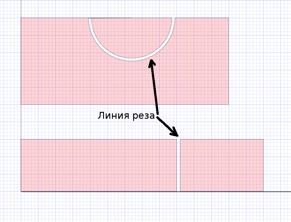

Задача: нужно отрезать некий кусок от заготовки, например сделать всё ту-же вырезку
но уже не по площади, а отрезать по контуру. В данном случае делаем дугу (сектор элипса) и получаем холостой прогон между "углами".
Пробовал разорвать контур, но почему-то не получилось, видимо я ещё плохо освоил термины inkscape.
Как вариант прямой отрез: делаем прямоугольник с нулевой шириной - получаем один проход с заглублением и обратный холостой.
Что-то не понимаю, что именно надо отрезать... нарисуй линией...
Вот так:
cute.png (4592 просмотра) <a class='original' href='./download/file.php?id=6389&mode=view' target=_blank>Загрузить оригинал (29.59 КБ)</a>
Линия реза должна быть минимальной ширины, равной диаметру фрезы.
