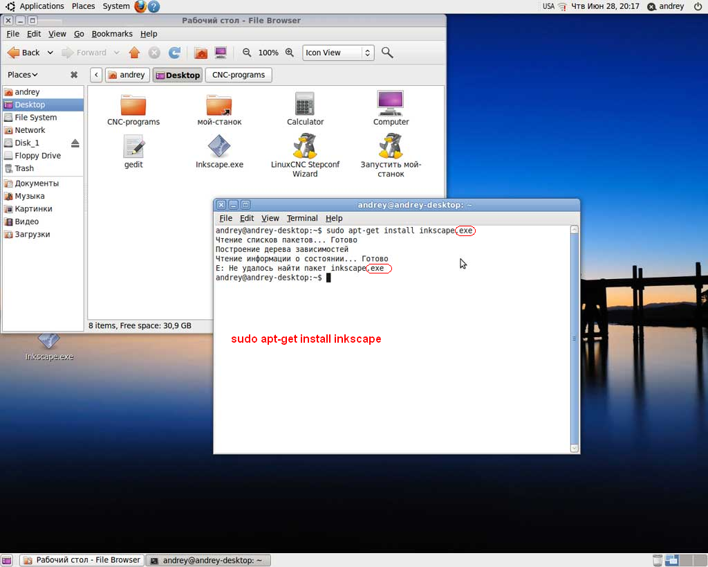

Какая-то ерунда у меня получается. Под Windows программа inkscape поставилась без проблемм. А вот под Линукс - никак не хочет ставиться. Пробовал и через терминал, и через менеджер файлов - не находят они файл инстляции.
Копию экрана при попытке поставить через консоль прилагаю.

После inkscape не надо писать ".exe".

Я устанавливал этими командами, в момент установки комп должен быть подключен к инету:
 sudo apt-get update
 sudo apt-get install inkscape
Re: Gcodetools - plug-in Inkscape для экспорта в Gcode
Boris_B писал(а):Да я по разному пробовал. И так и этак - скорее всего, я изначально неправильно скопировал файл в систему (в начале на 3-4 странице был похожий случай).
Ничего копировать не надо! Линукс сам находит самую последнюю версию, сам ее скачивает и сам устанавливает, и все!
Просто выполни то, что 2cme написал в консоли! (Скопировать Ctrl+Insert вставить в консоли - Shit+Insert )

Boris_B писал(а):Типа надо из-под консоли, с правами админа и т.д. А так нет.
Из под консоли удобнее, потом поймешь :). Права админа - чтобы злоумышленник не мог свое злоумышленье сотворить :).
Boris_B писал(а):Зачем такие геморрои на обычный Линукс накручивать...
Хочешь как ви винде, пожалуйста - ищи в нете файл inkscape.deb с последней версией, потом качаешь его, тыркаешь на него два раза, и наживаешь установить.
И посмотри, что проще, это или скопировать строчку в консоль ;).
ЗЫ когда работаешь в консоли, советую пользоваться кнопкой TAB, нажимаешь ее 1 раз - консоль пытается дописать команду, на сколько может. Нажимаешь второй - покажет список команд которые подходят к написанному.
