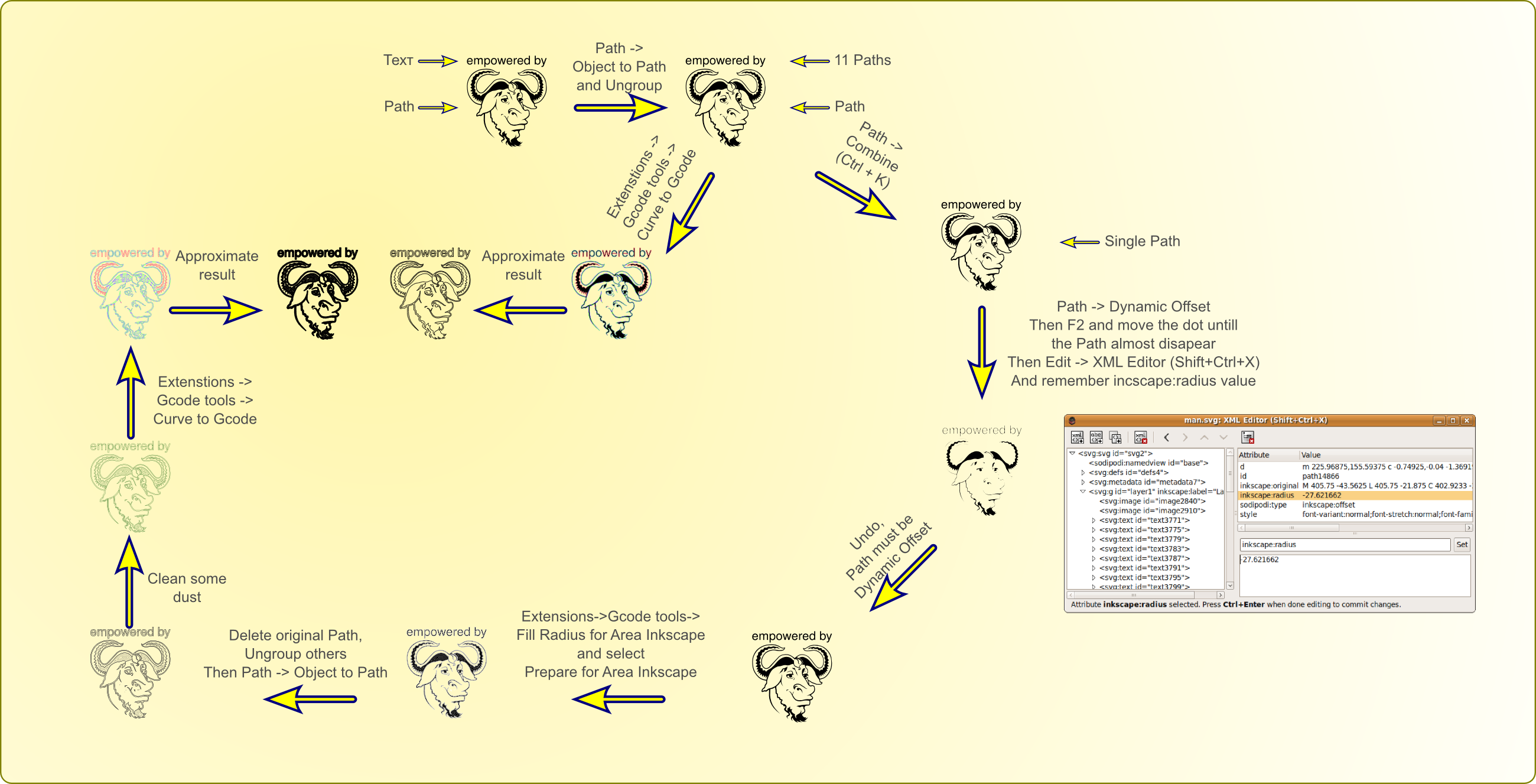

Сгенерированный Gкод в EMC2 (745732 просмотра) <a class='original' href='./download/file.php?id=507&mode=view' target=_blank>Загрузить оригинал (21.99 КБ)</a>

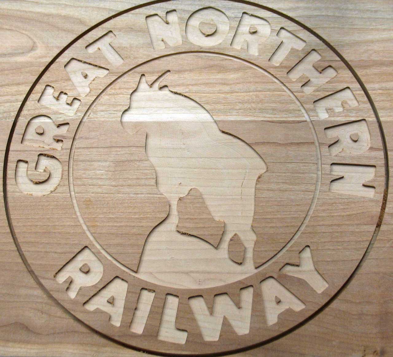

Gcodetools cnc обработка площади (741854 просмотра) <a class='original' href='./download/file.php?id=771&mode=view' target=_blank>Загрузить оригинал (147.75 КБ)</a>
Gcodetools CAM для токарных станков с чпу (743493 просмотра) <a class='original' href='./download/file.php?id=643&mode=view' target=_blank>Загрузить оригинал (21.98 КБ)</a>
Gcodetools гравировка от Rene (743603 просмотра) <a class='original' href='./download/file.php?id=632&mode=view' target=_blank>Загрузить оригинал (233.84 КБ)</a>
Bears by Durachko (714836 просмотров) <a class='original' href='./download/file.php?id=5430&mode=view' target=_blank>Загрузить оригинал (89.93 КБ)</a>
Bears by Durachko

Re: Gcodetools - plug-in Inkscape для экспорта в Gcode
А вот что за нафик?
p.png (4608 просмотров) <a class='original' href='./download/file.php?id=6383&mode=view' target=_blank>Загрузить оригинал (81.16 КБ)</a>
Контур имеет правильный размер, а путь создаётся в одном случае с отступом внутрь (на 0.3 мм), а в другом наружу и отверстия получаются меньше расчётных.
Прикладываю SVG, там два таких отверстия, сначала было создано верхнее, потом путём копирования было сделано внешнее, потом всё объекты преобразованы в контур, каждому сделана динамическая втяжка на 1.5 мм - в результате все пути мимо контуров. :thinking:
G-код не прикладываю - там размеры соотв. нарисованному пути, собственно в процессе резки на глаз стала заметна разница в отверстиях.
Пробовал gcodetools-1.7 и gcodetools-dev.
P.S. А в "зелёном" описании инструмента "spindle rpm" не реализовано или это баг?
cnc1.svg
(50.18 КБ) 939 скачиваний
Это потому, что контур не совсем контур, а динамическая втяжка, если у объекта есть трансформации, то втяжка будет реализовываться по разному.
Вообще Gcodetools использует параметр d, который есть во всех контурах и определяет их геометрию. Втяжки не поддерживаются форматом svg, поэтому чтобы их сохранять inkscape использует параметры
inkscape:original - содержащий геометрию оригинального контура
inkscape:radius - тут все понятно
и sodipodi:type = inkscape:offset, который говорит inskcape что это втяжка.
А для совместимости с форматом svg, inkscape создает параметр d, который задает результирующий оффсет. Его то и берет Gcodetools.
В общем :), лучше ко всем втяжкам применять Контур - Оконтурить объект (Ctrl+Shift+C).
