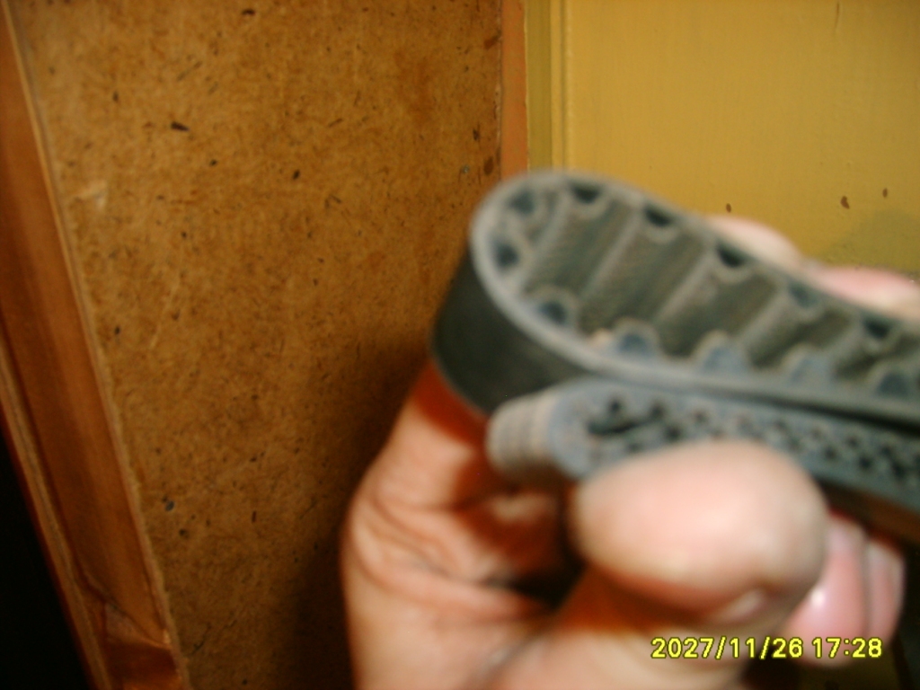

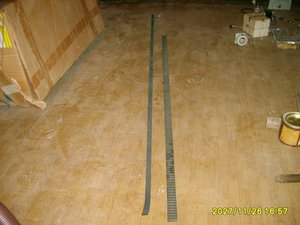

aftaev писал(а):Держу 2 ремня в руках черный автомобильный жесче чем этот белый с металической проволокой.
Те ремни которые я смотрел оба были черные, с нитками был мягкий который поеду сечас забирать! и металлокорд котрый был жесткий, оба одинакового сечения но производства не китай откд-то из европы. других у них нет.
А в китае я нашел только бухты по 100м

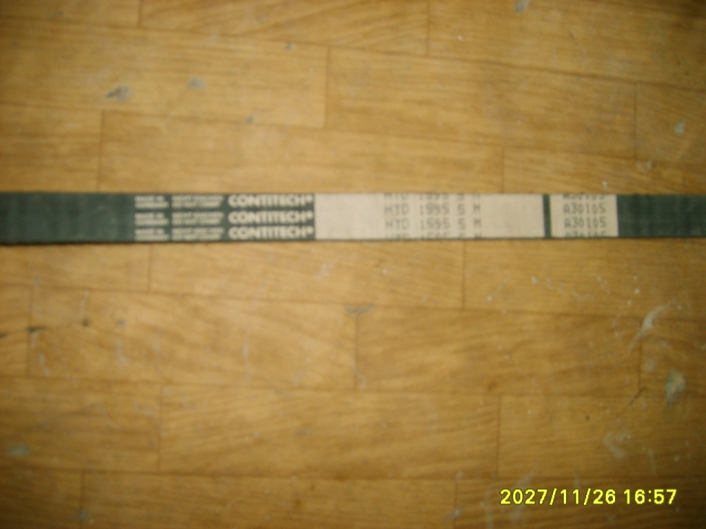

Привез 1690 мм, немецкий, "contitec", черная но очень мягкая резина по сравнению с вазовским
Узнал есть 2х метровый 700 р. стоит с доставкой.
Изображение 056.jpg (4249 просмотров) <a class='original' href='./download/file.php?id=3547&mode=view' target=_blank>Загрузить оригинал (372.6 КБ)</a>
С лева который сейчас привез, справа от ВАЗ 2112 16 кл длина 1200мм. (4249 просмотров) <a class='original' href='./download/file.php?id=3548&mode=view' target=_blank>Загрузить оригинал (424.41 КБ)</a>

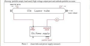

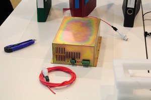

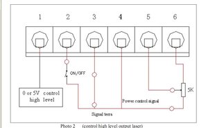

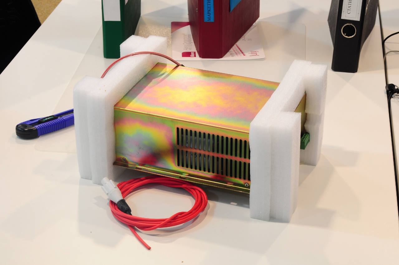

Забрал блок питания. Такое ощущение, что в "Лазерных технологиях" его специально под меня заказали, т.к. отдали мне его прямо в коробке EMS China post :).
Еще интересно, что коробка судя по всему на таможне не вскрывалась 8-) .
Теперь по блоку, состав: блок питания 1шт. провод - 1шт.
Провод с одной стороны имеет высоковольтный разъем, с другой - просто обрезан. Как мне его к лазеру подключать-то?
Высоковольтный провод только один плюс к нему торчит маленький провод это как я понял 0. Или земля???

У меня ваще 2 проводка торчали :)

Re: Хочу купить ЧПУ лазер (... но уже собираю сам)
А как ты контакт на трубу вешал? Чем изолировал?

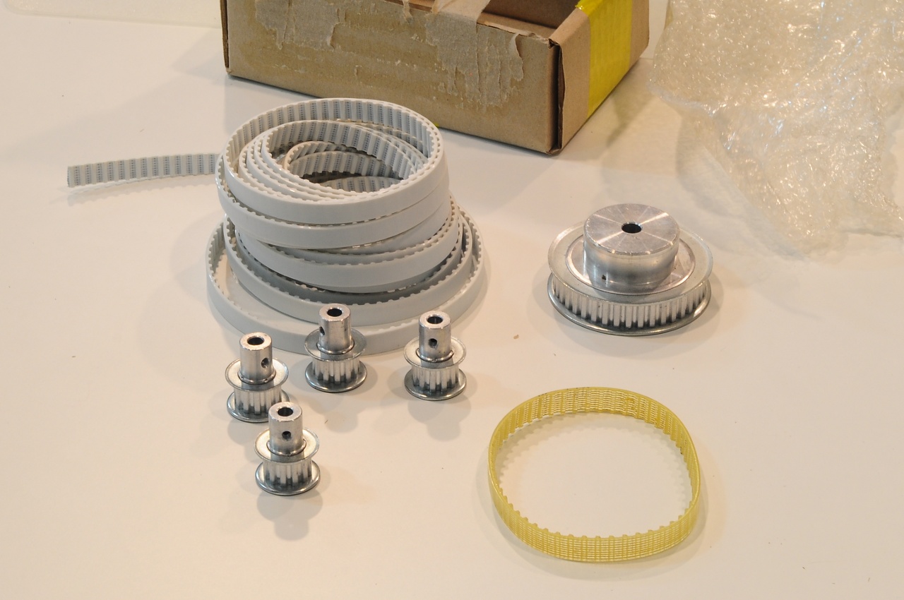

ЗЫ сегодня получил ремни и шкивы буду дальше собирать!
ремни и шкивы для лазерного резака.JPG (4145 просмотров) <a class='original' href='./download/file.php?id=3656&mode=view' target=_blank>Загрузить оригинал (99.43 КБ)</a>
ремни и шкивы для CO2 лазера.JPG (4145 просмотров) <a class='original' href='./download/file.php?id=3657&mode=view' target=_blank>Загрузить оригинал (242.78 КБ)</a>
Nick писал(а):А как ты контакт на трубу вешал? Чем изолировал?
Ни чем, оголил проводок по длинше, намотал, аккуратно облудил и одел.

Я вот думаю, может присоску от машинной свечи зажигания отрезать?
Прикрути, сверху лазер все равно накроешь защитой чтоб не разбить трубу - например канализационной трубой.

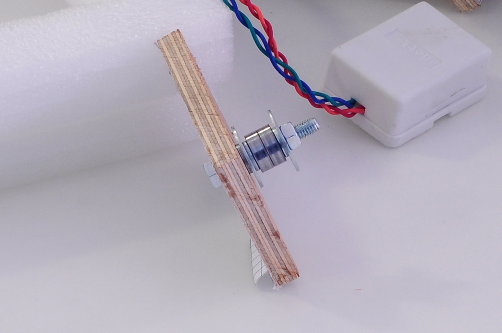

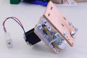

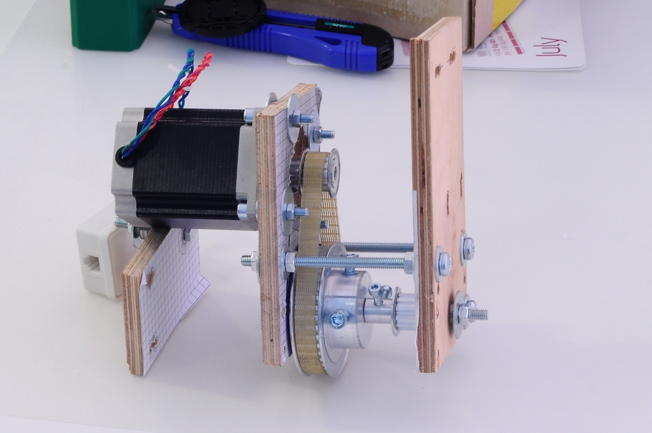

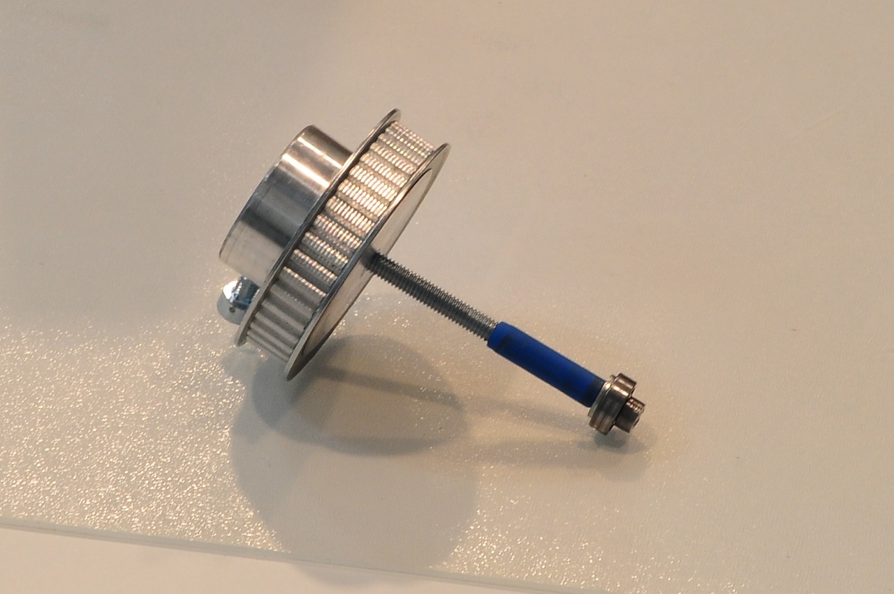

Собрал редуктор, и крепление двигателя для оси Х. Отверстие в большом шкиве оказалось 8мм пришлось колхозить и наращивать толщину болта М6 термоусадкой в 4 слоя. Вроде держится :freak:.
Самой большой проблемой стала расточка маленького шкива с 6мм под вал 6.35. Угробил на это два часа, кучу шкурки и посадил большой аккумулятор шуруповерта. Но ничего, будет когда-нибудь и на моей улице токарный станок, или хотя бы набор разверток :hehehe:. В предвкушении той же процедуры для второго шкива купил два сверла 6.2 и 6.5. Если в отверстие от 6.2, ей богу рассверлю до 6.5 и хрен с ней с несоосностью!
Так же сделал из пары подшипников и больших шайб натяжной/ответный ролик. Шайбы правда не крутятся, но думаю как только соберу все до конца сразу сделаю ролик из оргстекла.
