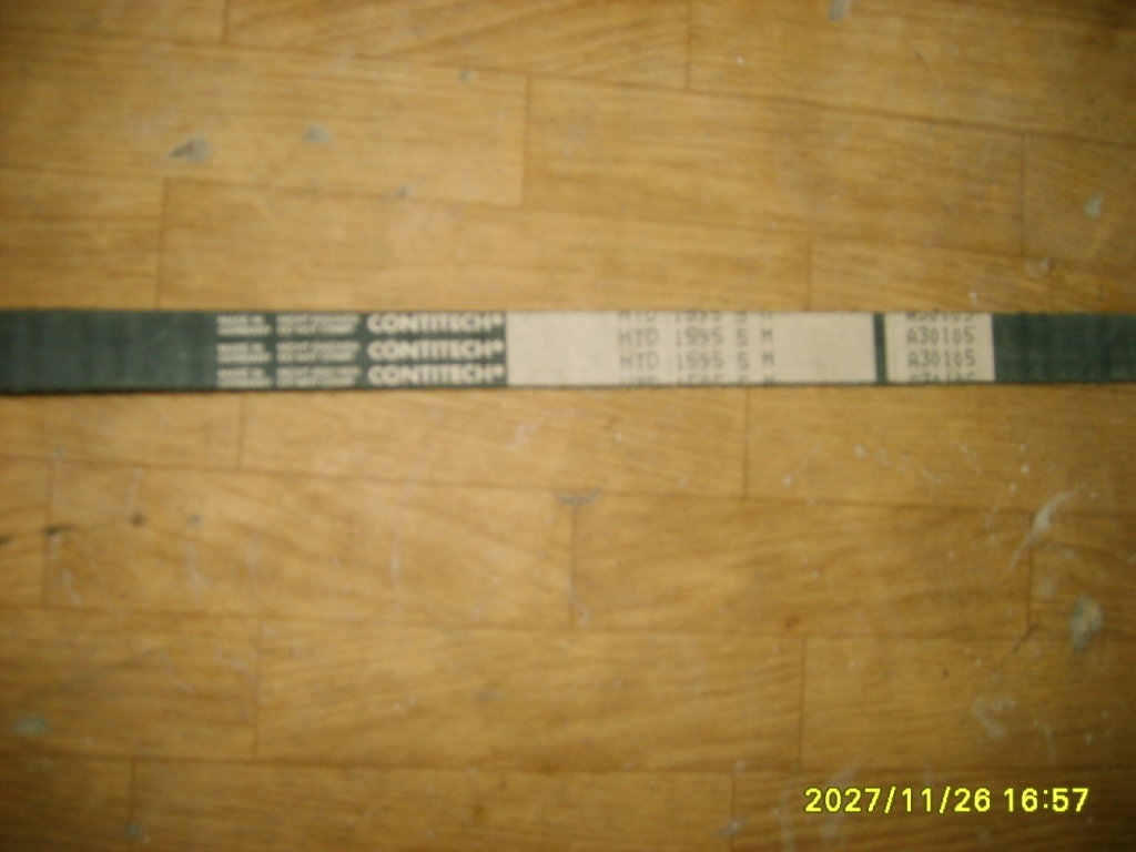

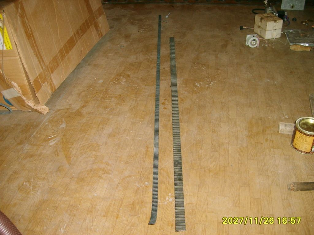

Привез 1690 мм, немецкий, "contitec", черная но очень мягкая резина по сравнению с вазовским
Узнал есть 2х метровый 700 р. стоит с доставкой.
Изображение 056.jpg (3947 просмотров) <a class='original' href='./download/file.php?id=3547&mode=view' target=_blank>Загрузить оригинал (372.6 КБ)</a>
С лева который сейчас привез, справа от ВАЗ 2112 16 кл длина 1200мм. (3947 просмотров) <a class='original' href='./download/file.php?id=3548&mode=view' target=_blank>Загрузить оригинал (424.41 КБ)</a>
Изображение 059.jpg (3947 просмотров) <a class='original' href='./download/file.php?id=3549&mode=view' target=_blank>Загрузить оригинал (393.42 КБ)</a>

Nick писал(а):Чего-то дорого 400руб. за 1,9м ремня, да еще и в Китае...
А ты побольше тормози :) когда тебе в первый раз ссылк давал 10м ремня стоили 30 баксов с доставкой, я себе брал(что на фотос) и у него еще оставалось кучка :)

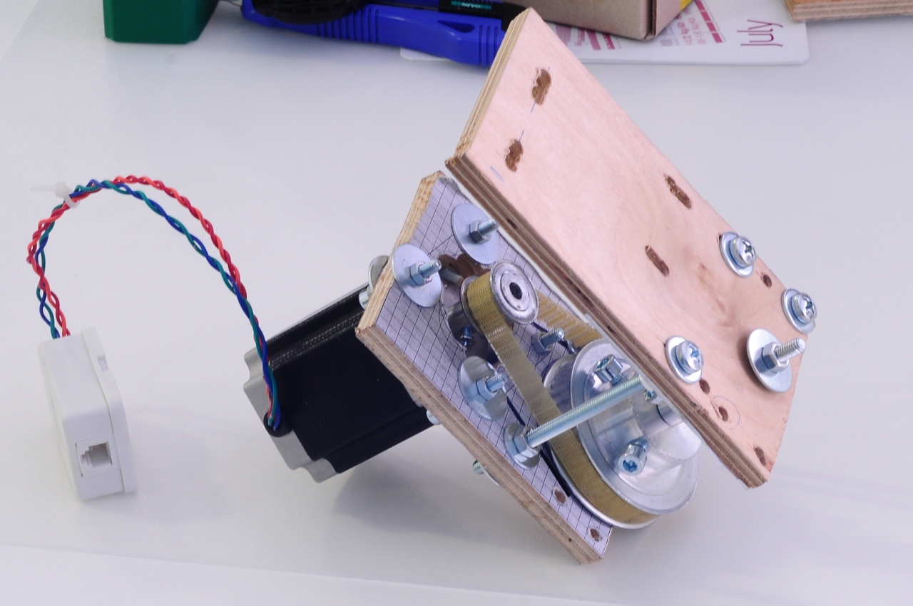

Собрал редуктор, и крепление двигателя для оси Х. Отверстие в большом шкиве оказалось 8мм пришлось колхозить и наращивать толщину болта М6 термоусадкой в 4 слоя. Вроде держится :freak:.
Самой большой проблемой стала расточка маленького шкива с 6мм под вал 6.35. Угробил на это два часа, кучу шкурки и посадил большой аккумулятор шуруповерта. Но ничего, будет когда-нибудь и на моей улице токарный станок, или хотя бы набор разверток :hehehe:. В предвкушении той же процедуры для второго шкива купил два сверла 6.2 и 6.5. Если в отверстие от 6.2, ей богу рассверлю до 6.5 и хрен с ней с несоосностью!
Так же сделал из пары подшипников и больших шайб натяжной/ответный ролик. Шайбы правда не крутятся, но думаю как только соберу все до конца сразу сделаю ролик из оргстекла.
шкив и ось редуктора для чпу лазера.JPG (3818 просмотров) <a class='original' href='./download/file.php?id=3682&mode=view' target=_blank>Загрузить оригинал (266.51 КБ)</a>
редуктор для оси X co2 лазера в сборе.JPG (3818 просмотров) <a class='original' href='./download/file.php?id=3683&mode=view' target=_blank>Загрузить оригинал (383.69 КБ)</a>
редуктор для оси X co2 лазера.JPG (3818 просмотров) <a class='original' href='./download/file.php?id=3684&mode=view' target=_blank>Загрузить оригинал (377.4 КБ)</a>
натяжной ролик для ремня co2 лазера.JPG (3818 просмотров) <a class='original' href='./download/file.php?id=3685&mode=view' target=_blank>Загрузить оригинал (231.03 КБ)</a>
