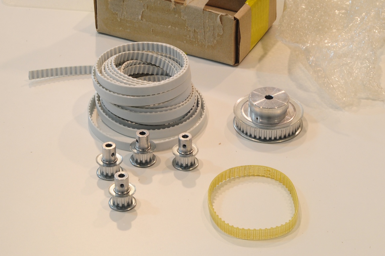

ЗЫ сегодня получил ремни и шкивы буду дальше собирать!
ремни и шкивы для лазерного резака.JPG (4146 просмотров) <a class='original' href='./download/file.php?id=3656&sid=40ff776af0732d33b66b740a57658826&mode=view' target=_blank>Загрузить оригинал (99.43 КБ)</a>
ремни и шкивы для CO2 лазера.JPG (4146 просмотров) <a class='original' href='./download/file.php?id=3657&sid=40ff776af0732d33b66b740a57658826&mode=view' target=_blank>Загрузить оригинал (242.78 КБ)</a>

Собрал редуктор, и крепление двигателя для оси Х. Отверстие в большом шкиве оказалось 8мм пришлось колхозить и наращивать толщину болта М6 термоусадкой в 4 слоя. Вроде держится :freak:.
Самой большой проблемой стала расточка маленького шкива с 6мм под вал 6.35. Угробил на это два часа, кучу шкурки и посадил большой аккумулятор шуруповерта. Но ничего, будет когда-нибудь и на моей улице токарный станок, или хотя бы набор разверток :hehehe:. В предвкушении той же процедуры для второго шкива купил два сверла 6.2 и 6.5. Если в отверстие от 6.2, ей богу рассверлю до 6.5 и хрен с ней с несоосностью!
Так же сделал из пары подшипников и больших шайб натяжной/ответный ролик. Шайбы правда не крутятся, но думаю как только соберу все до конца сразу сделаю ролик из оргстекла.
