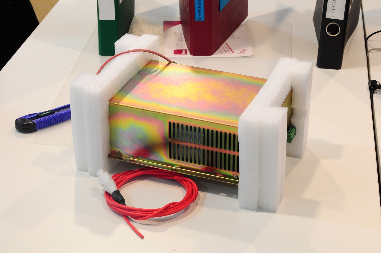

Теперь по блоку, состав: блок питания 1шт. провод - 1шт.
Провод с одной стороны имеет высоковольтный разъем, с другой - просто обрезан. Как мне его к лазеру подключать-то?
Высоковольтный провод только один плюс к нему торчит маленький провод это как я понял 0. Или земля???
блок питания для лазера.JPG (3823 просмотра) <a class='original' href='./download/file.php?id=3645&mode=view' target=_blank>Загрузить оригинал (185.84 КБ)</a>
co2 лазер блок питания.JPG (3823 просмотра) <a class='original' href='./download/file.php?id=3646&mode=view' target=_blank>Загрузить оригинал (264.99 КБ)</a>
блок питания co2 лазера.JPG (3823 просмотра) <a class='original' href='./download/file.php?id=3647&mode=view' target=_blank>Загрузить оригинал (235.95 КБ)</a>
Сообщения: 34042
Re: Хочу купить ЧПУ лазер (... но уже собираю сам)
У меня ваще 2 проводка торчали :)
Лазер БП.JPG (3818 просмотров) <a class='original' href='./download/file.php?id=3652&mode=view' target=_blank>Загрузить оригинал (49.42 КБ)</a>
Лазер БП2.JPG (3818 просмотров) <a class='original' href='./download/file.php?id=3653&mode=view' target=_blank>Загрузить оригинал (54.05 КБ)</a>
Сообщения: 22776
А как ты контакт на трубу вешал? Чем изолировал?

Nick писал(а):А как ты контакт на трубу вешал? Чем изолировал?
Ни чем, оголил проводок по длинше, намотал, аккуратно облудил и одел.
