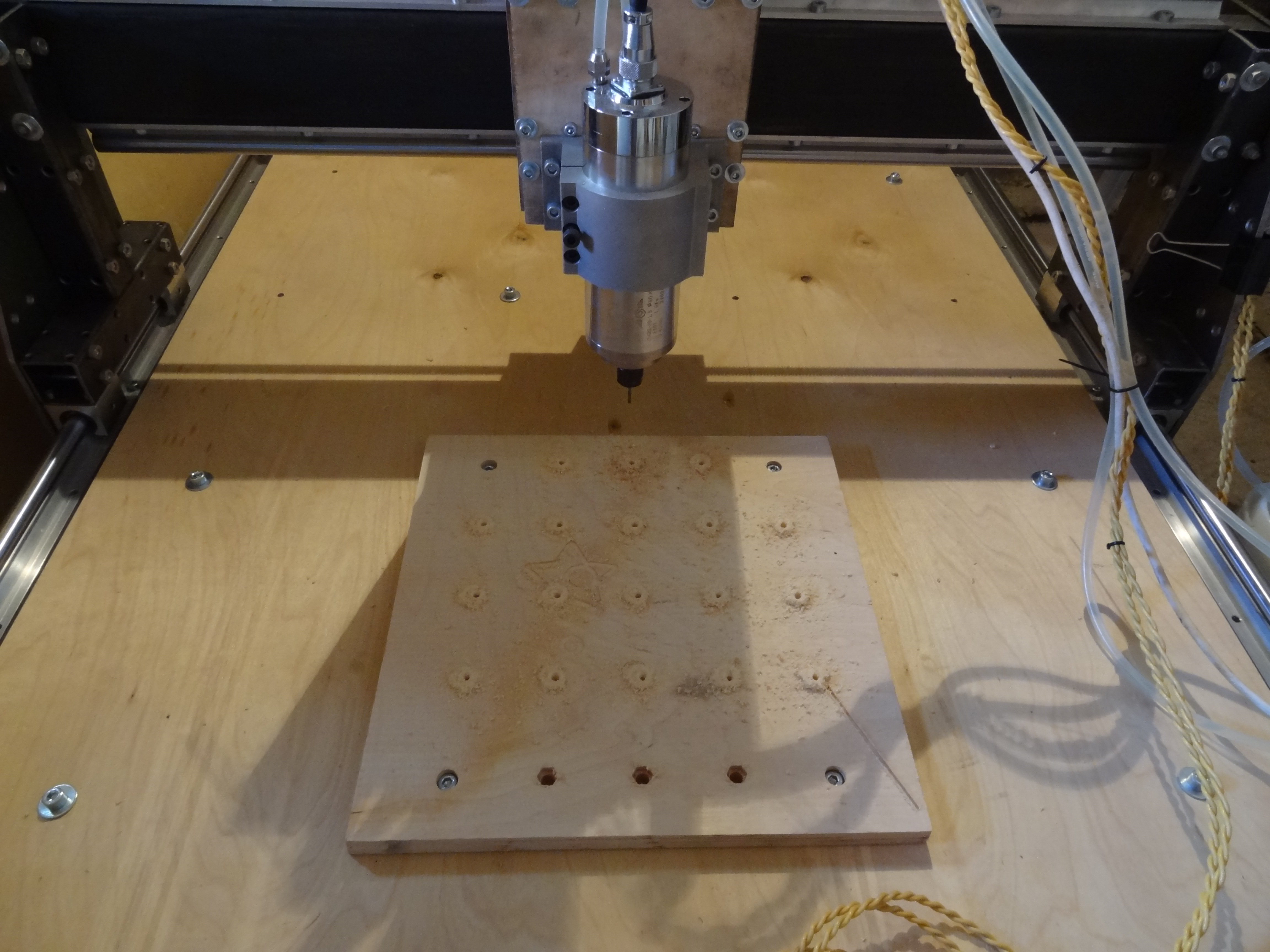

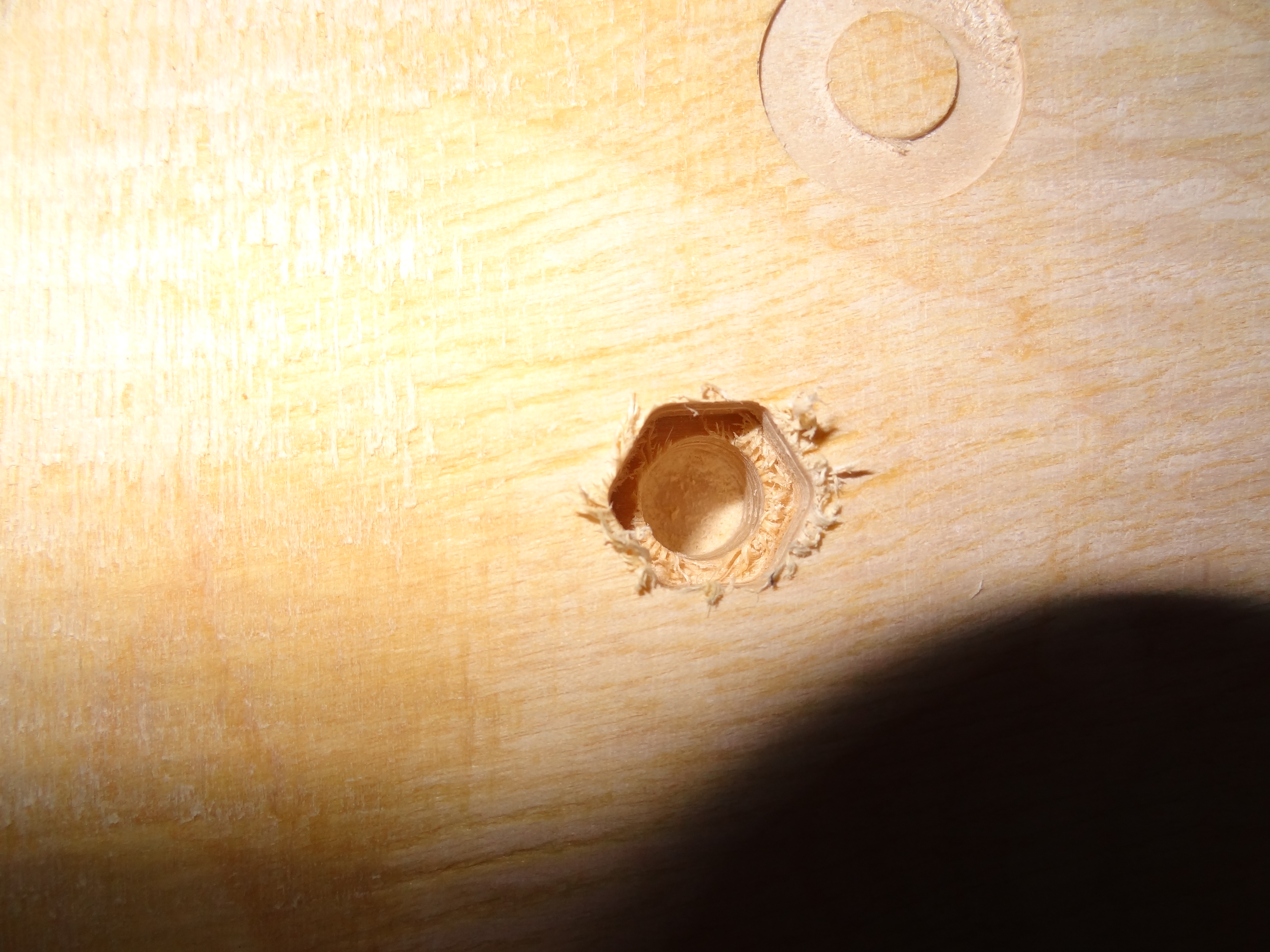

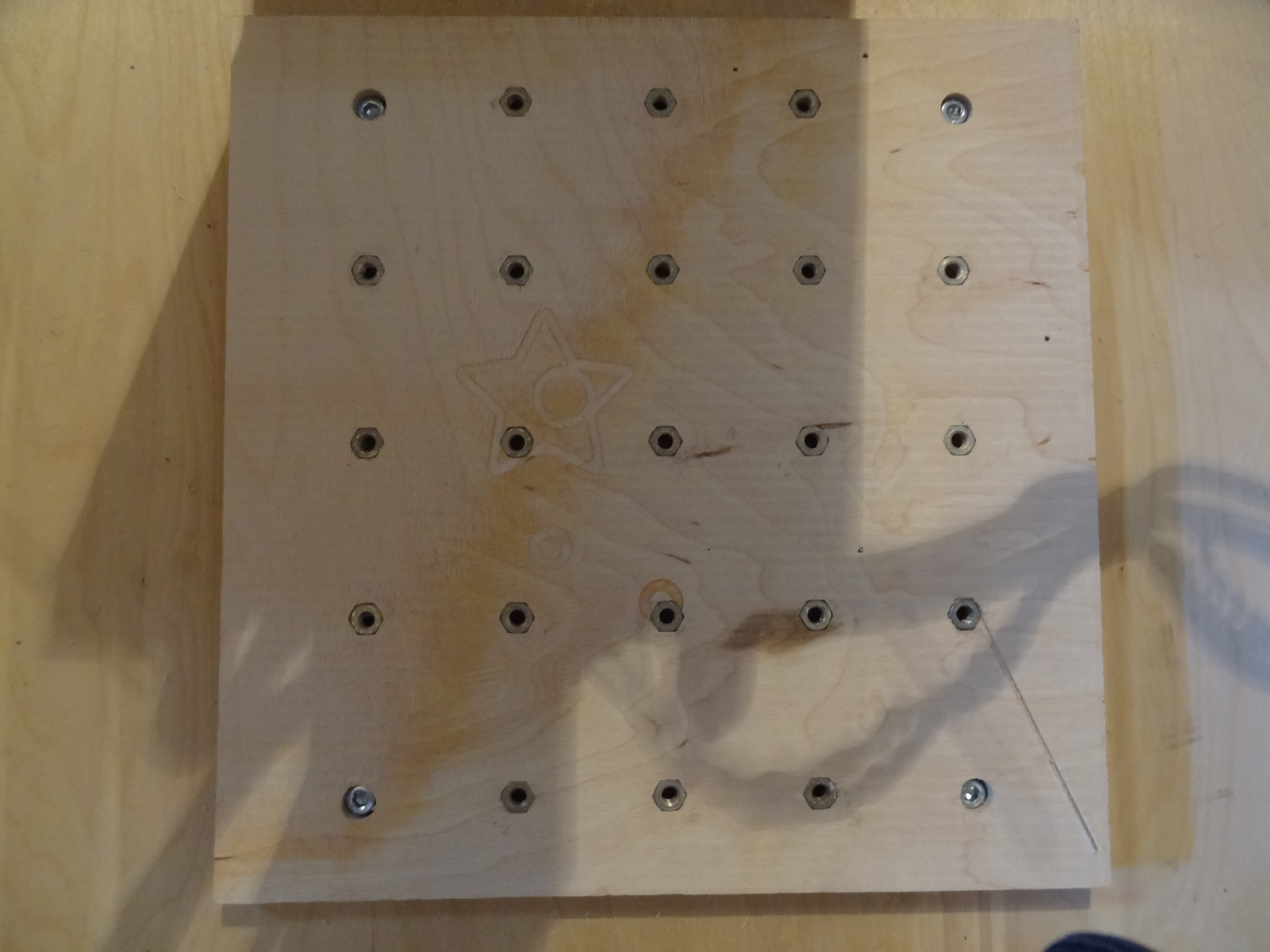

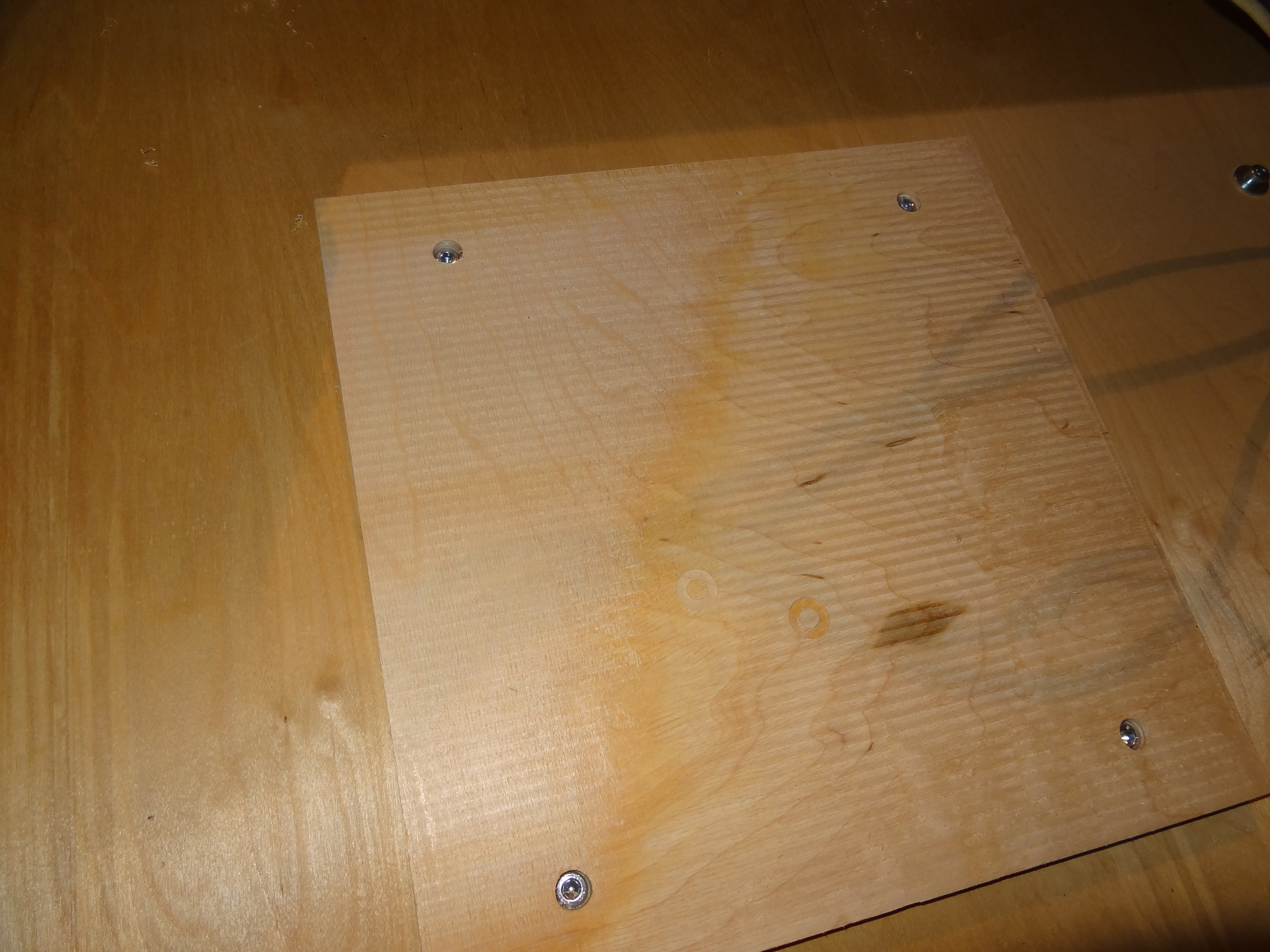

На видео максимальная скорость стабильных перемещений. При скорости выше ось может прокататься минут 5-10 нормально, без намека что что-то не так, потом уйти в срыв на ровном месте, и на следующем кадре УП поехать как ни в чем не бывало. Ранее, в теме, грешил на трапецию и капролон. Но все дело в ШД. Собственно причина всему среднечастотный резонанс, как я понимаю. А винты лишь подыгрывают, они вроде видимых симптомов.
DSC00389.JPG (4513 просмотров) <a class='original' href='./download/file.php?id=58636&mode=view' target=_blank>Загрузить оригинал (3.35 МБ)</a>
DSC00392.JPG (4513 просмотров) <a class='original' href='./download/file.php?id=58640&mode=view' target=_blank>Загрузить оригинал (3.39 МБ)</a>
Полосатость и ворс на заготовке - это слишком большой шаг выборки (смещение на 3 мм на каждый проход при фрезе Ф5мм), отсутствие режимов резания (скорее всего) и совковая фреза по металлу, а не по дереву.
Заготовка - небольшой жертвенный столик. Мне пока его хватит для "побаловаться" пока не доделаю основную часть задуманного, потом будет на всю рабочую зону. Ровнял я его чуть более 2 часов, хотя не будь резонанса, то справился бы минут за 30 максимум. Да и это первая УП, которую сделал в CAMе. Как видно на фото промахнулся с нулем, и потому справа, у края, осталась не выбранная полоса. Самое главное - теперь спокойно можно доделывать все запланированное. Не могу представить как люди собирают по нескольку лет не наблюдая ощутимого результата. Я не обладаю таким терпением :)

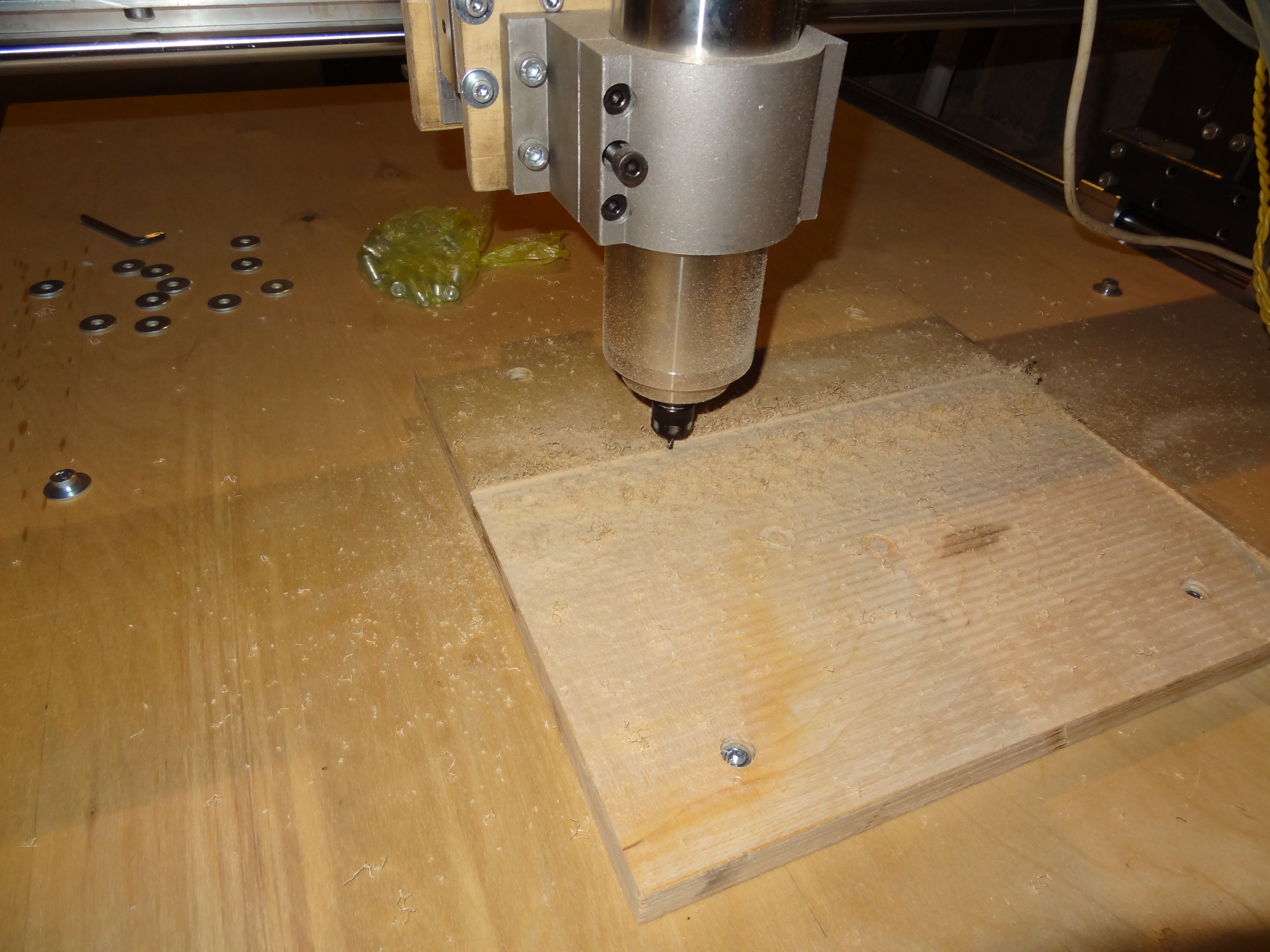

Теперь про драйвера. В общем в ПроТюнере есть интересный параметр - "электронное демпфирование" (насколько я понял). Так вот, увеличил я это значение со стандартного 1000 до 6000 (максимум) и движки закрутились как положено. Так что если вы хотите немного увеличить скорость, но не разу не открывали тюнер - советую поиграться с этим параметром.
https://www.youtube.com/watch?v=QldpfQJS7g8
На видео "знакопеременные" перемещения.
Сначала 5мм - 0мм - 5мм - 0мм и т.д. Потом 0 - 2мм, 0-1мм и в конце, после переезда в несколько сантиметров - 0 - 0.5мм . Запускал несколько раз - срывов не было.

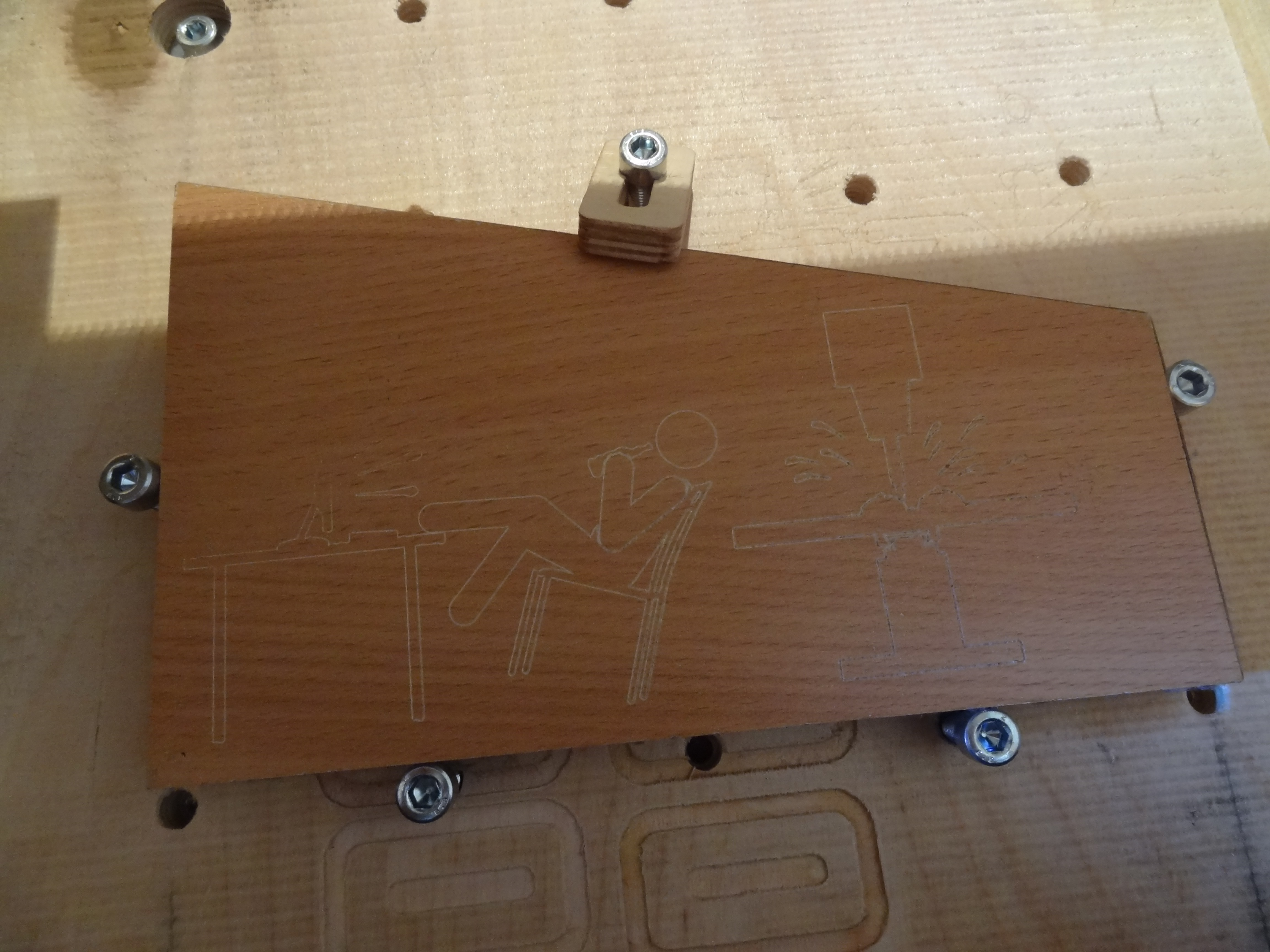

Знакомый всем логотип :)
https://www.youtube.com/watch?v=3dzypycTiUk
DSC00455.JPG (4428 просмотров) <a class='original' href='./download/file.php?id=59043&mode=view' target=_blank>Загрузить оригинал (2.89 МБ)</a>
Надеюсь мой монолог в этой теме прервется :)

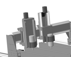

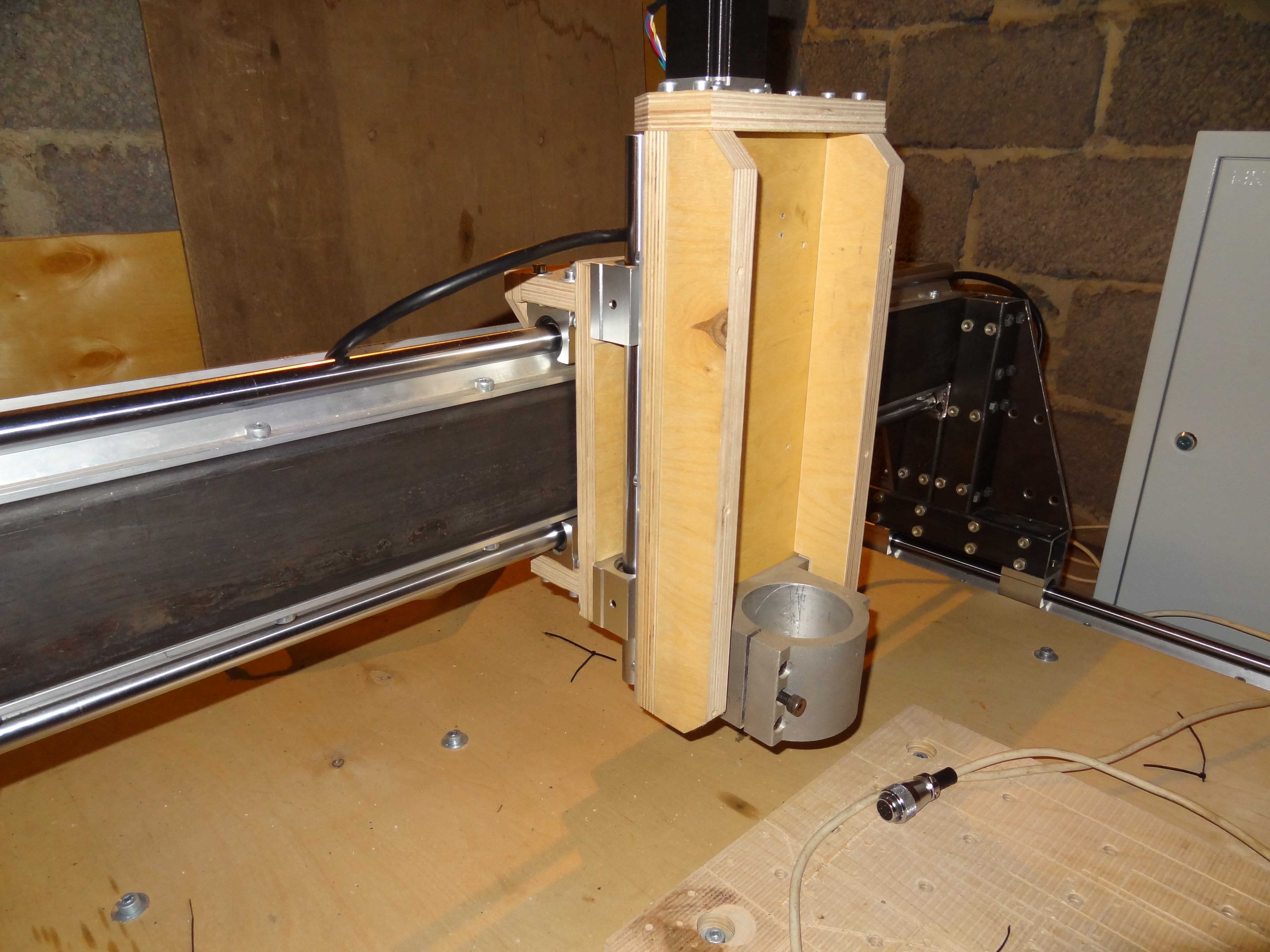

Делал по весне, пока еще тепло было. Спроектировал новую ось Z (справа - старая, для сравнения ).
оси z.jpg (3648 просмотров) <a class='original' href='./download/file.php?id=76290&mode=view' target=_blank>Загрузить оригинал (883.96 КБ)</a>

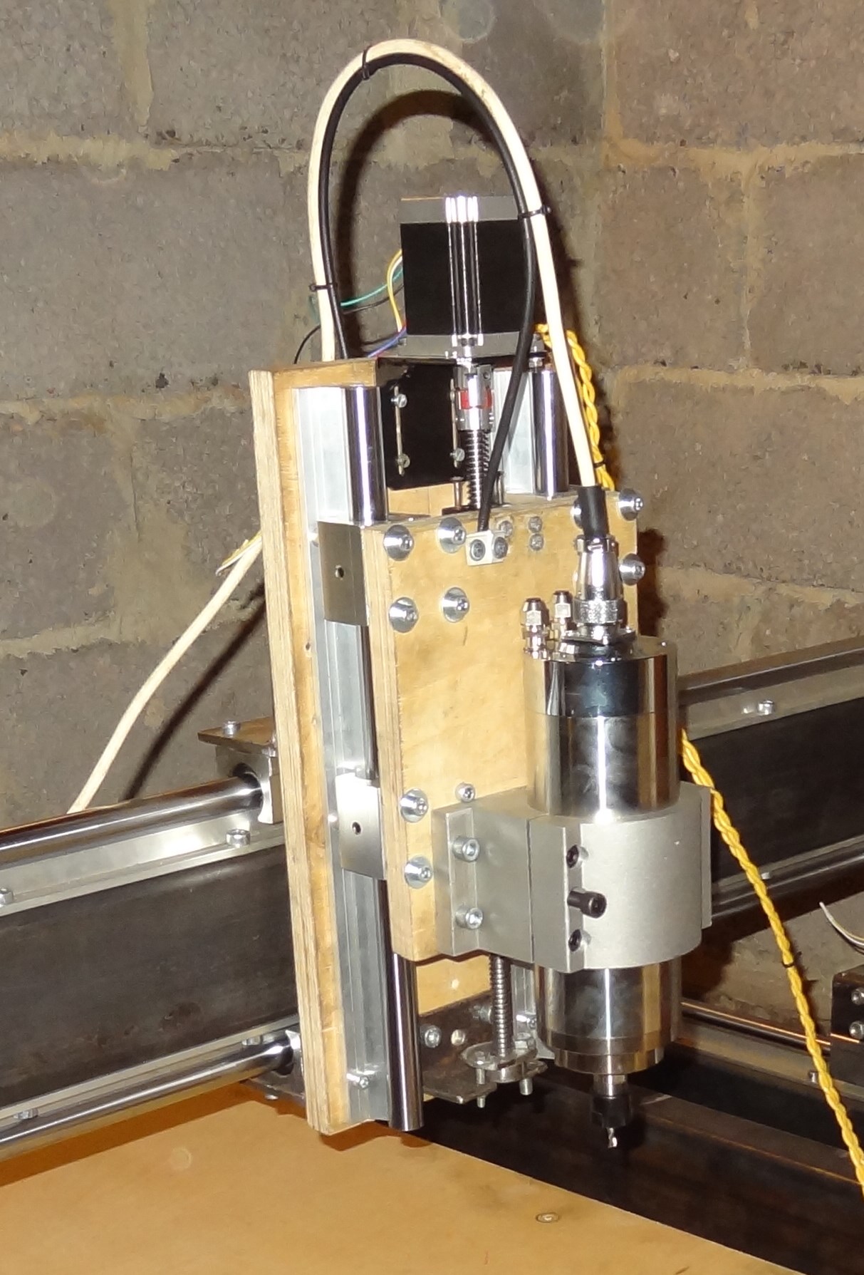

Выпилил и собрал.
DSC00497.JPG (3648 просмотров) <a class='original' href='./download/file.php?id=76291&mode=view' target=_blank>Загрузить оригинал (3.27 МБ)</a>
А вот как было:
Из говна и палок (3648 просмотров) <a class='original' href='./download/file.php?id=76292&mode=view' target=_blank>Загрузить оригинал (367.91 КБ)</a>
Из говна и палок

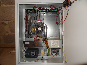

По все той же весне собрал шкаф:
DSC00499.JPG (3648 просмотров) <a class='original' href='./download/file.php?id=76293&mode=view' target=_blank>Загрузить оригинал (3.53 МБ)</a>
Оставил место под планируемые апгрейды.

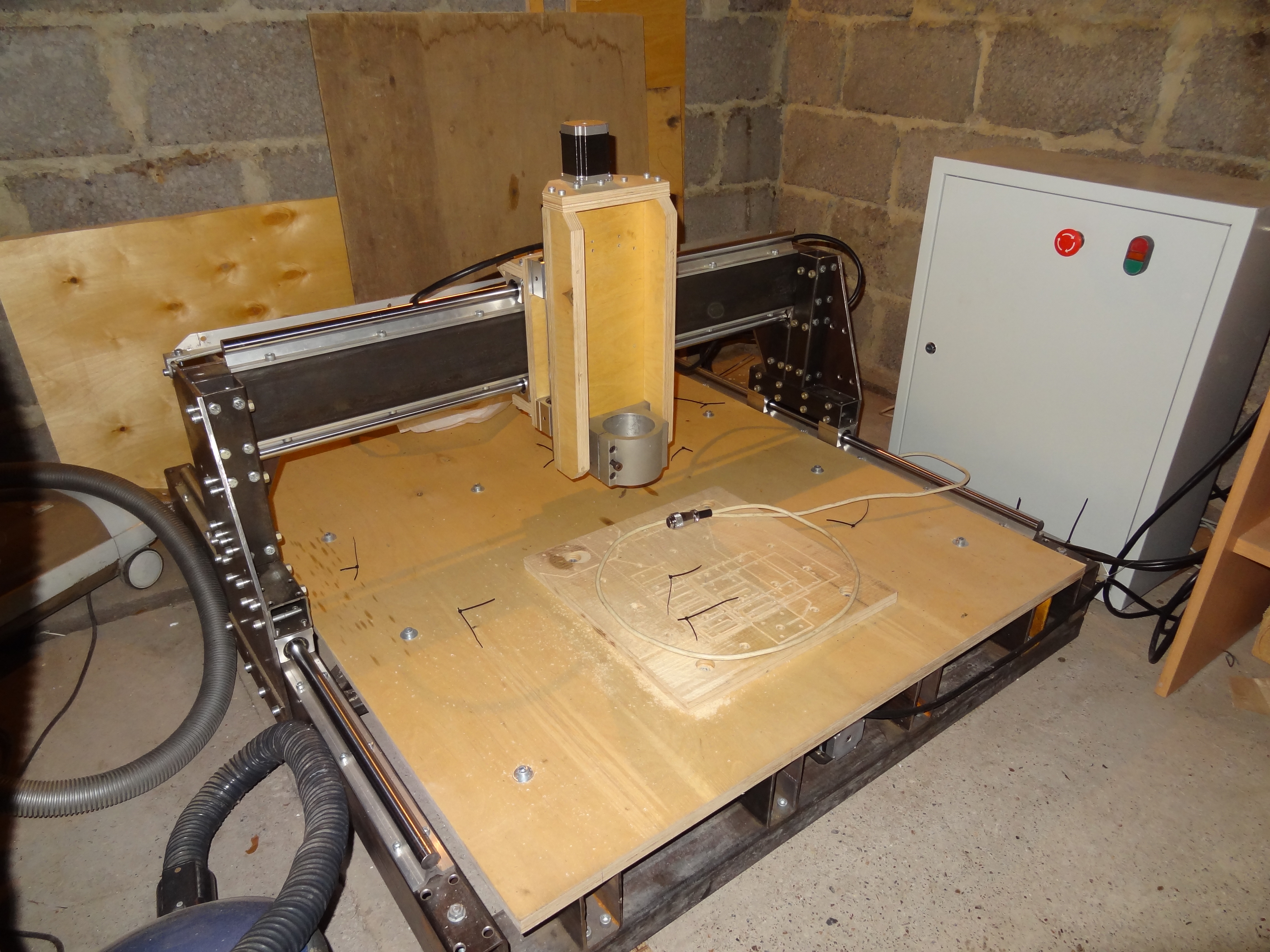

И вот так оно выглядит сейчас (шпиндель на хранении, в тепле и сухости):
DSC00500.JPG (3648 просмотров) <a class='original' href='./download/file.php?id=76294&mode=view' target=_blank>Загрузить оригинал (3.59 МБ)</a>
Всю зиму простаивал.

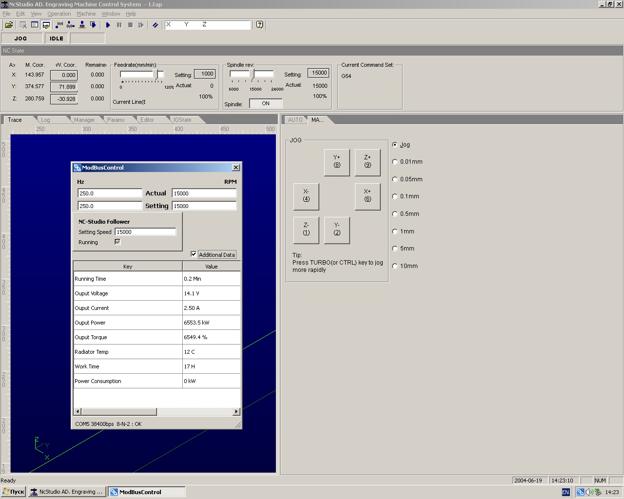

Так же по весне решил заморочиться - сделать управление частотником по Modbus с NS-Studio. И таки победил) Правда делает это небольшая утилитка которую я накатал. В теории она может быть настроена под любой частотник и любую виндовую ЧПУ. Интересно кому? Стоит расписывать?
