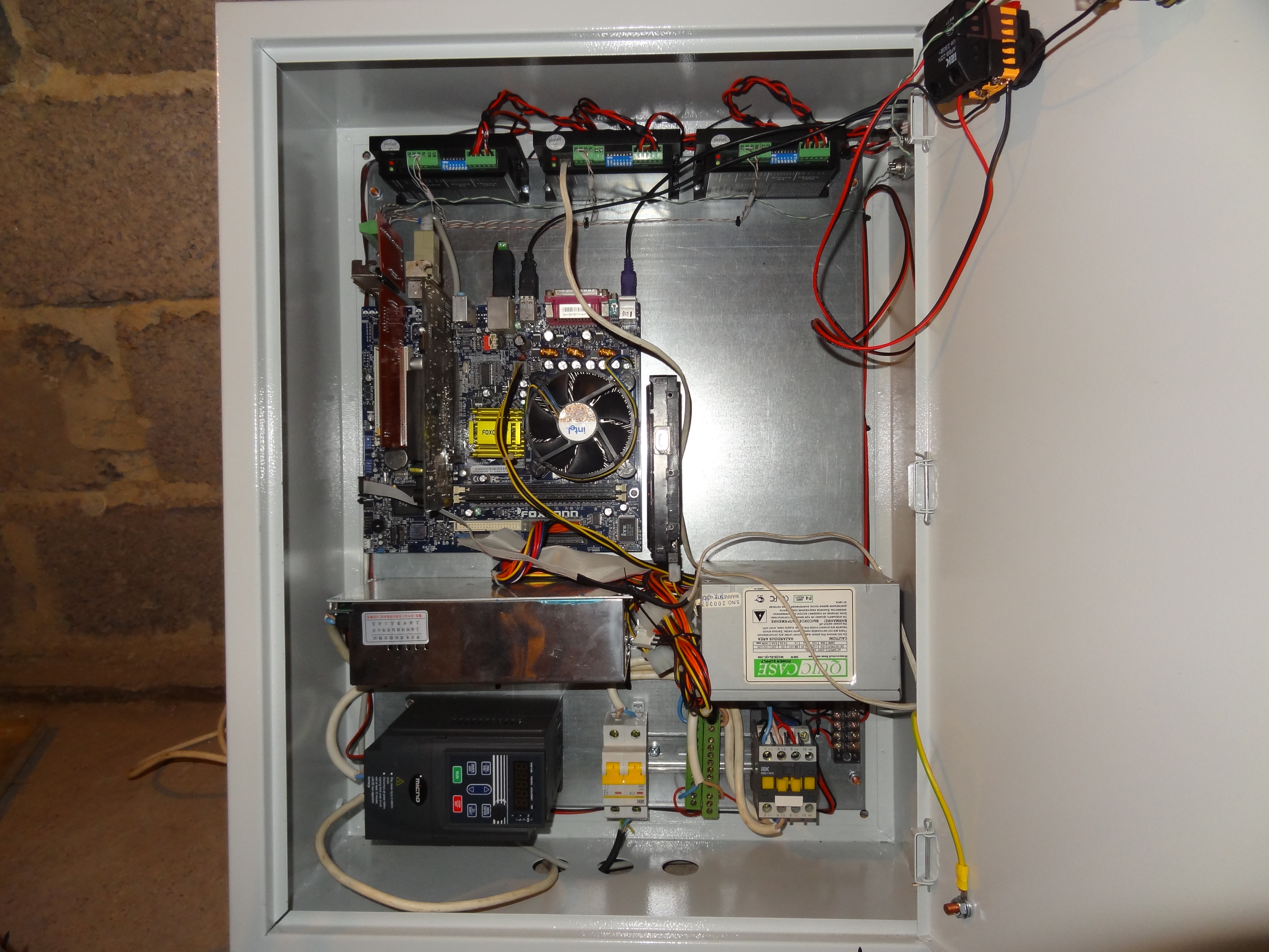

По все той же весне собрал шкаф:
DSC00499.JPG (3519 просмотров) <a class='original' href='./download/file.php?id=76293&mode=view' target=_blank>Загрузить оригинал (3.53 МБ)</a>
Оставил место под планируемые апгрейды.
