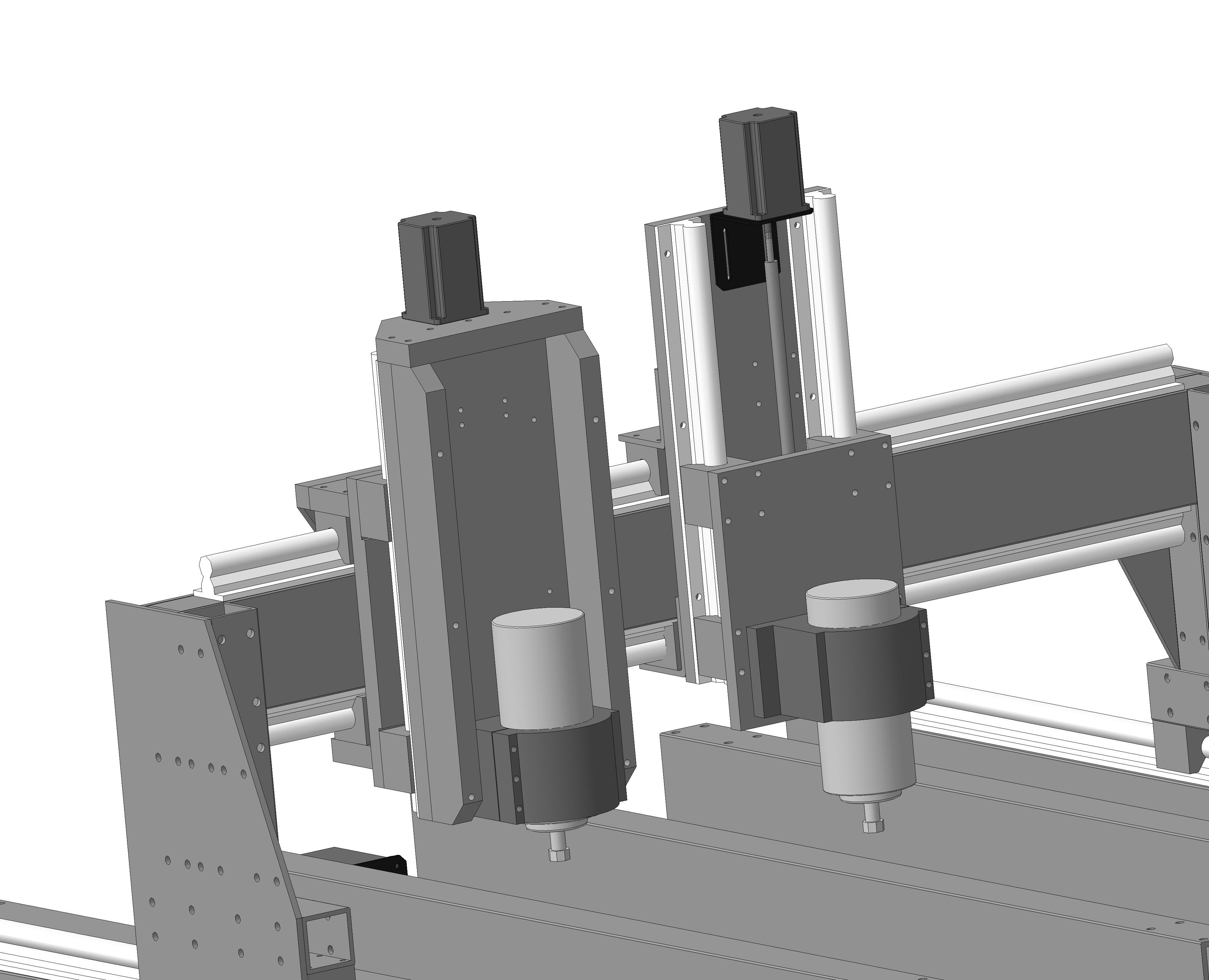

Делал по весне, пока еще тепло было. Спроектировал новую ось Z (справа - старая, для сравнения ).

Сейчас в раздумьях. Надо менять трапеции на рейку, либо ШВП с шагом 10 мм. Кто что посоветует?
Re: Классический портальник 800х800 из профиля
А ШВП с шагом 5 мм чем не устраивают? :)
