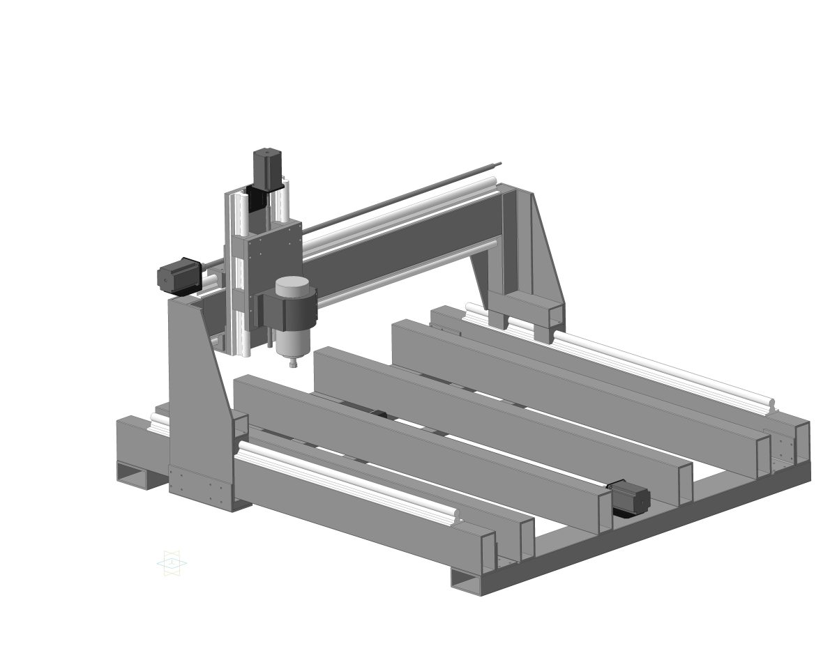

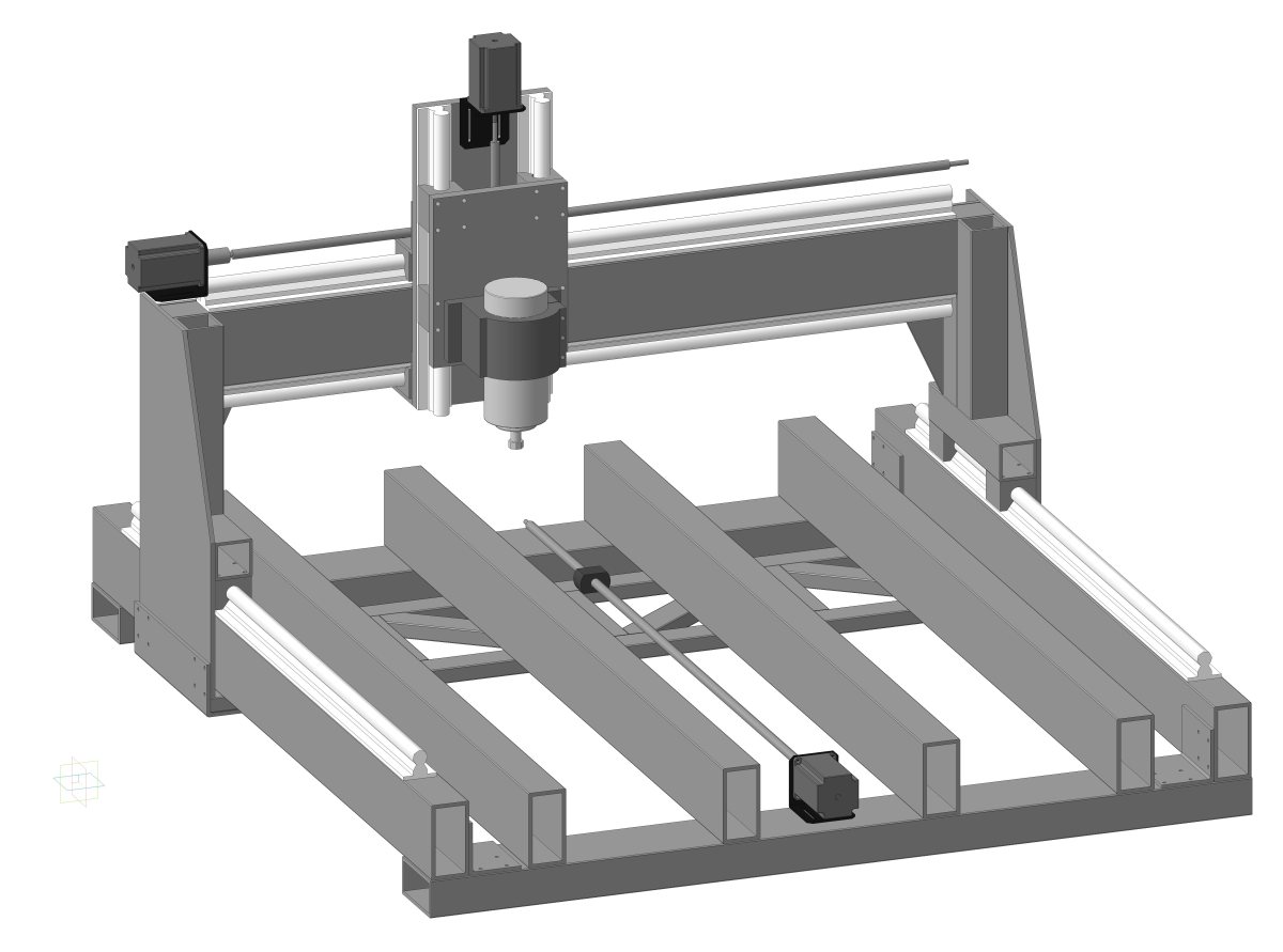

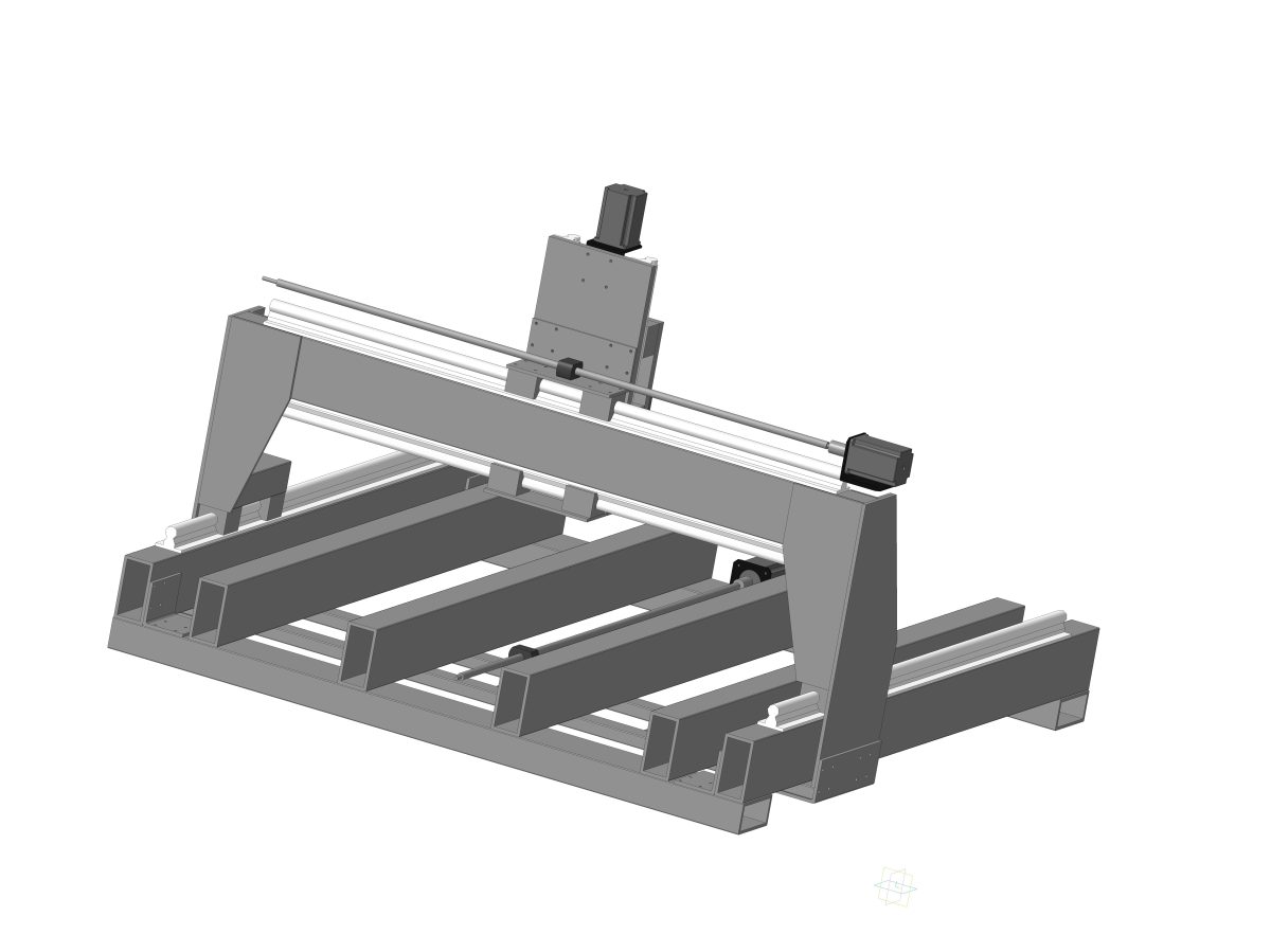

Доброго времени суток. Разрабатываю портальник из профиля, и да, знаю что у этой конструкции "висячий" стол, а из-за винта, который тянет только посередине, может создаваться перекос, если обработка ведется ближе к краю. Разумеется, я бы избежал этой конструкции, но она одна из самых бюджетных, так так требует всего 3 привода. Аналогом рассматривал вариант с подвижным столом, но из-за этого сильно проигрывает рабочее поле.
Планирую обрабатывать преимущественно дерево (основная работа станка), а так же очень хочется иметь возможность изготавливать небольшие детали из алюминия/дюралюминия.
Хотелось бы достигнуть точности в 0.3 - 0.2 мм по алюминию, а если удаться попадать в 0.1 мм - можно считать проект полностью успешным.
Из-за хронического дефицита бюджета пошел неверным путем - купил сначала электронику :idiot: (на ебее подвернулся не дорогой вариант, а доллар как-раз начинал дико расти ), далее, по мере появление средств купил направляющее и каретки (SBR20 на опоре). И вот, дело дошло до станины.
Ну что же, хочу сказать, что проектировать станину под имеющиеся комплектующие несколько легче - аппетиту расти некуда, уже все куплено, и увеличить рабочее поле не получится :) .
Итак, на данный момент на руках имею:
  • Направляющие и каретки
    Шаговые двигатели ( блок питания и синюю плату TB6560 :cry:)
    Кронштейны для шаговиков
    Ванты с трапецией и капролоновые гайки
    Ну и прочую мелочь, не влияющую на конструкцию
И теперь, все вышеперечисленное пытаюсь превратить в станок, и хотелось бы сделать все так, что бы получить от имеющегося максимум.
Хочу попросить у вас конструктивной критики, описание слабых мест, которые вы заметили. Так же не плохо бы и указать на то, что получилось удачно на ваш взгляд. :)
Так же, на данным момент не знаю как закрепить ходовые винты, в случае с ШВП для этого использую пары BFXX / BKXX (если не ошибаюсь), подойдут ли они в моем случае? есть еще какие-нибудь приемлемые решения, что бы не колхозить? чертеж винта прикладываю(не сочтите за рекламу :) )
И да, планирую по максимуму избежать сварки - буду скручивать. Если не трудно - опишите наиболее некритичные к сварке узлы.
И конечно же это только наброски, даже без отверстий, так что не стоит воспринимать как итоговый вариант :)

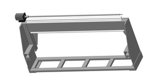

В основании профиль 100х50х5, если найду стенку толще - возьму (5070 просмотров) <a class='original' href='./download/file.php?id=50158&mode=view' target=_blank>Загрузить оригинал (92.64 КБ)</a>

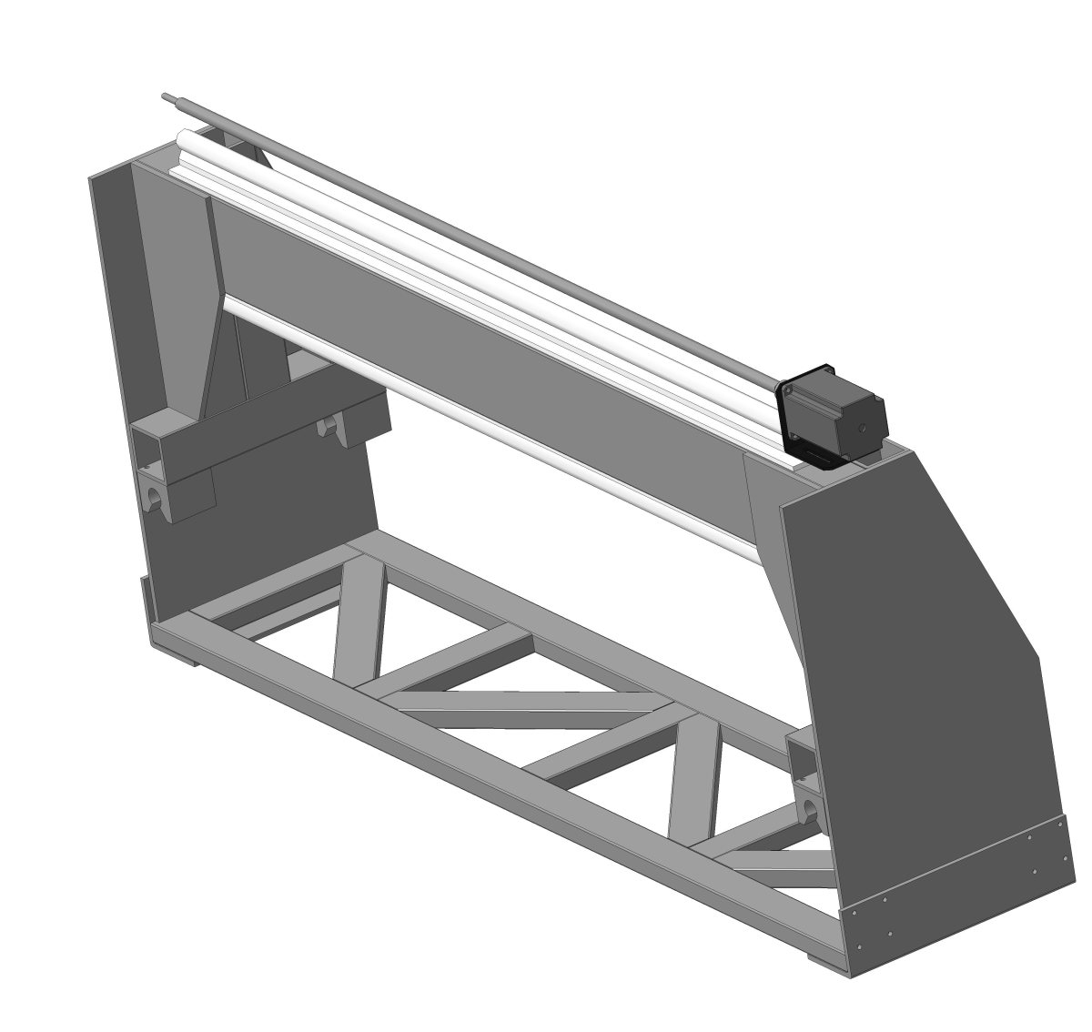

Косынки из стального листа 6мм (потому, что он имеется) (5070 просмотров) <a class='original' href='./download/file.php?id=50159&mode=view' target=_blank>Загрузить оригинал (67 КБ)</a>

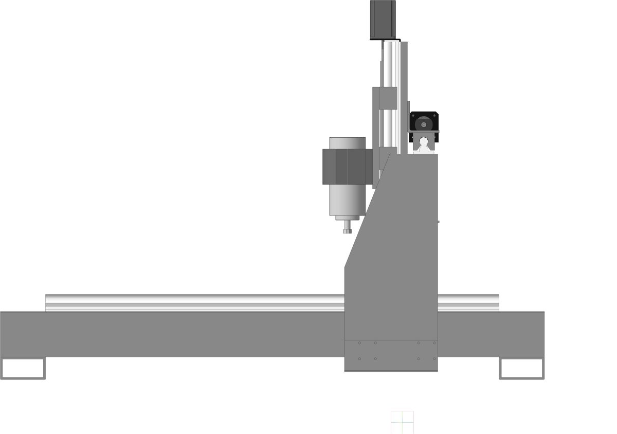

Боковая стойка сзади.jpg (5070 просмотров) <a class='original' href='./download/file.php?id=50160&mode=view' target=_blank>Загрузить оригинал (62.5 КБ)</a>
Сбоку.jpg (5070 просмотров) <a class='original' href='./download/file.php?id=50161&mode=view' target=_blank>Загрузить оригинал (34.61 КБ)</a>

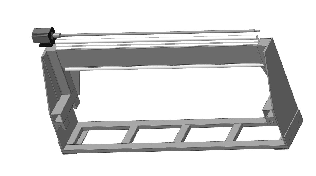

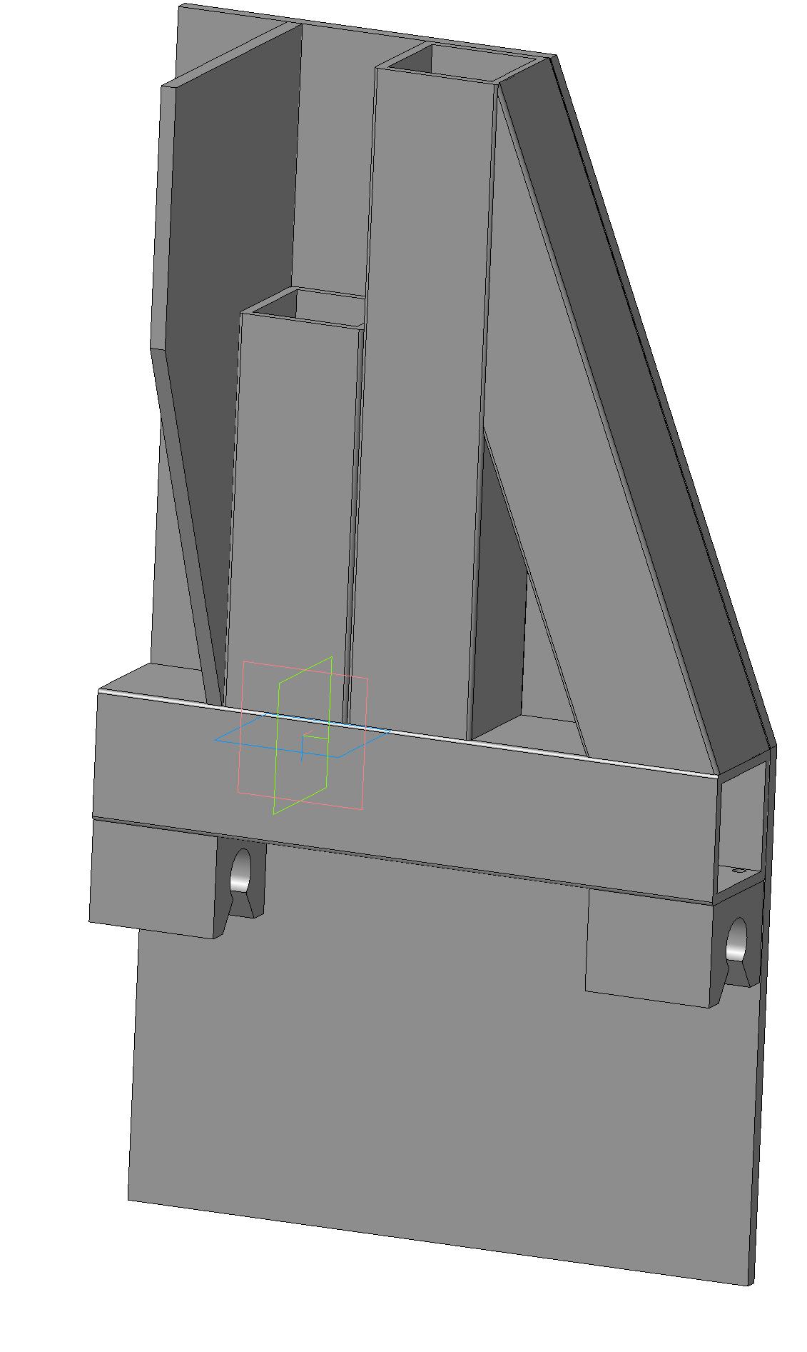

Стоит ли дополнительно укреплять низ портала? (5070 просмотров) <a class='original' href='./download/file.php?id=50162&mode=view' target=_blank>Загрузить оригинал (53.16 КБ)</a>

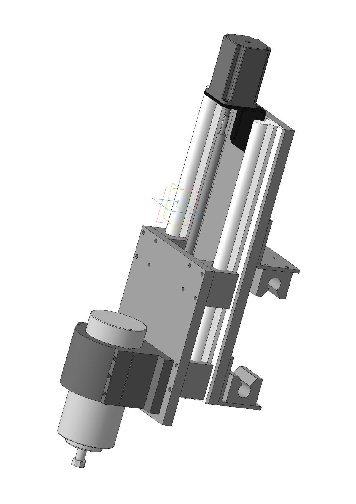

Обе плиты - сталь 15 мм, хватит ли жесткости? Если будет возможность заменю на Д16 ( или не стоит? там все же резьбы) (5070 просмотров) <a class='original' href='./download/file.php?id=50163&mode=view' target=_blank>Загрузить оригинал (108.76 КБ)</a>

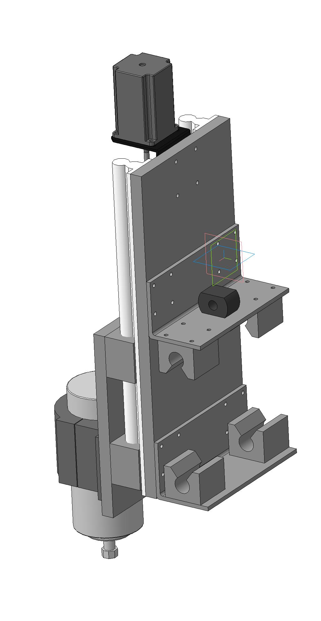

Z спереди.jpg (5070 просмотров) <a class='original' href='./download/file.php?id=50165&mode=view' target=_blank>Загрузить оригинал (115.34 КБ)</a>

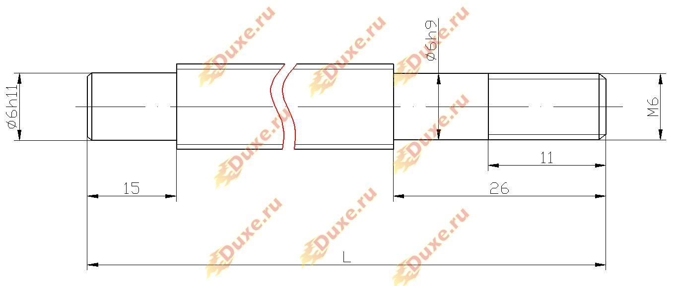

Какие опоры можно сообразить для этого винта? (5070 просмотров) <a class='original' href='./download/file.php?id=50166&mode=view' target=_blank>Загрузить оригинал (54.81 КБ)</a>

Re: Классический портальник 800х800 из профиля
Сообщение nERV »
Стойки портала бы сделать треугольником из профиля, а не угол и лист.

У меня меня к этому листу весь профиль прикручен будет, уголок без особых проблем можно заменить на профиль, который образует треугольник. Так скорее всего и сделаю. Но лист оставить придется, он как крепеж. Спасибо за совет. А в остальном как? Никакие конструкторские изыски не режут глаз? :)
nERV
Сообщения: 1503
Репутация: 624
Откуда: Ульяновск
Сообщение nERV »
В остальном вроде нормально.

Спасибо, что уделили внимание. Вот теперь не знаю как закрепить винт. У кого-нибудь еще есть станки с приводами на "трапециях"? Как вы их закрепляли? Подойдут ли пары опор для швп BK+BF? Или можно их каким-нибудь образом адаптировать под мой винт?

Я заказывал опоры у металлообработчиков. Использовал такие же трапеции.

Можете фото показать как они в итоге выглядят? И чертежик, если не жалко :) Во сколько встала по финансам пара таких опор?

На фото (Стоит ли дополнительно укреплять низ портала?) лучше сделать две пересекающие, либо по принципу фермы. Каково расстояние между каретками по оси, на которой крепится портал? (боковые стенки портала)

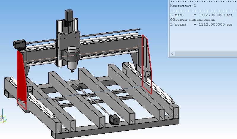

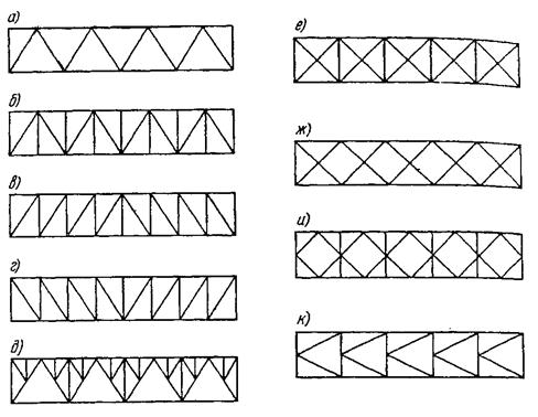

замер.jpg (4912 просмотров) <a class='original' href='./download/file.php?id=50196&mode=view' target=_blank>Загрузить оригинал (76.33 КБ)</a>
Если я правильно понял, то вот этот размер (1112мм).
Расстояние между осями валов, по которым движется портал - 1050мм, по показаниям компаса, разумеется.
На счет фермы думал. Как вариант под буквой А? Эту ферму и сварить можно думаю.
фермы.jpg (4912 просмотров) <a class='original' href='./download/file.php?id=50197&mode=view' target=_blank>Загрузить оригинал (35.39 КБ)</a>
sergey27rus
Сообщения: 1129
Репутация: 730
Сообщение sergey27rus »
Расстояние кареток, боковина портала, на фото отмеченная красным цветом

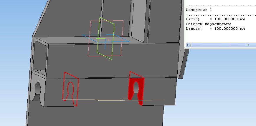

Если речь идет о расстоянии между каретками вдоль оси, то вот оно, взял 100м так как это 2 длины самой каретки. Не знаю на чем я основывался когда планировал :)
замер.jpg (4899 просмотров) <a class='original' href='./download/file.php?id=50199&mode=view' target=_blank>Загрузить оригинал (38.75 КБ)</a>

ИМХО маловато будет, видел на китайских станках расстояние в 120мм по краям самих кареток и ширине портала 700мм и если застопорить один край то другой откланяется примерно 3-5мм это как прикладывать усилие.

Я бы 150мм сделал, да вот рабочую область жалко. Или все таки пожертвовать ради жесткости?

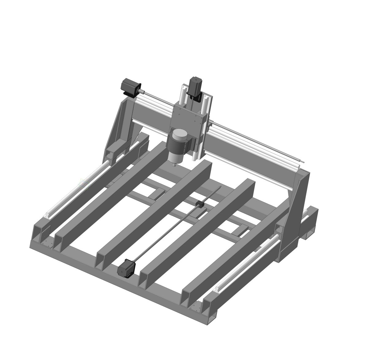

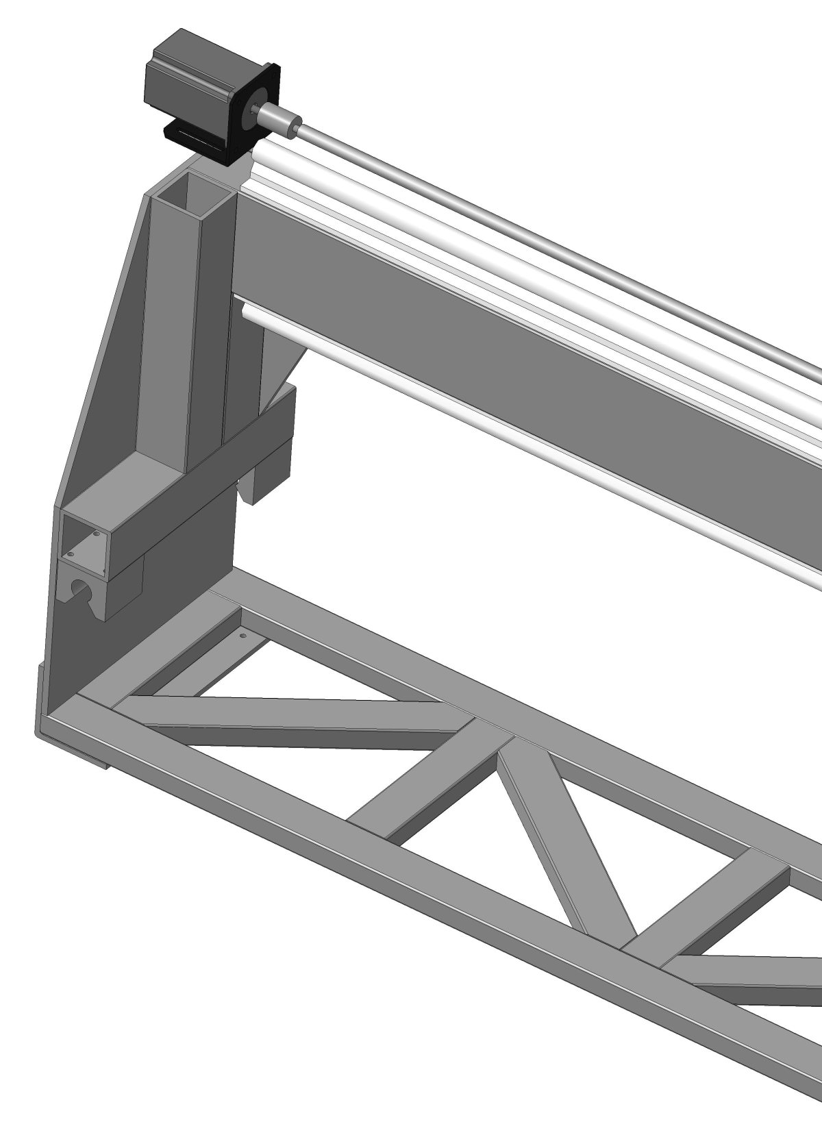

В общем обдумал ваши советы (Спасибо вам), и внес следующие изменения:
Увеличил расстояние между каретками вдоль оси со 100мм до 150мм
Внизу портала сделал ферму
Сместил опору балки ближе к центру
Заменил уголок на профиль
Ось X.jpg (4825 просмотров) <a class='original' href='./download/file.php?id=50282&mode=view' target=_blank>Загрузить оригинал (144.91 КБ)</a>
Так же думал над советом сделать треугольник из профиля на стойках (вот на скрине прикинул). Была бы это сварка получился бы жесткий треугольник, а в моем случае конструкция будет скручиваться, и этот профиль будет прикрутиваться к косынке, а прикрутить его к прилегающему профилю - :wik: .
Думаю сначала собрать без него, сделать замеры жесткости конструкции, и в случае если её будет маловато все таки сделаю треугольник и свяжу дополнительно внутренней косынкой. Только думаю отверстия под это все лучше сразу сделать :)
Правая боковая стойка.jpg (4825 просмотров) <a class='original' href='./download/file.php?id=50283&mode=view' target=_blank>Загрузить оригинал (102.74 КБ)</a>
Ось X сзади.jpg (4825 просмотров) <a class='original' href='./download/file.php?id=50284&mode=view' target=_blank>Загрузить оригинал (92.44 КБ)</a>
Итоговая сборка1.jpg (4825 просмотров) <a class='original' href='./download/file.php?id=50285&mode=view' target=_blank>Загрузить оригинал (85.72 КБ)</a>
Что скажите? Больше ничего глаз не режет? И стоит ли треугольник с внутренней косынкой сразу делать?

Режет. Винт сверху режет.

Ну, к сожалению, пустить этот винт между рельс (как это обычно делается) у меня не выходит. А крепить его сзади - сначала так и делал, потом мне показалось проще сделать сверху, потому он и там сейчас. Я еще подумаю над этим.

Два профиля, винт между ними. и с подшипниками легче будет мудрить.
