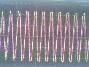

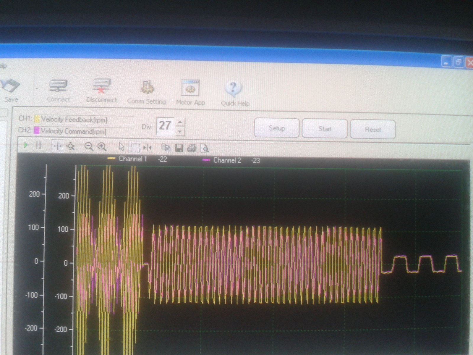

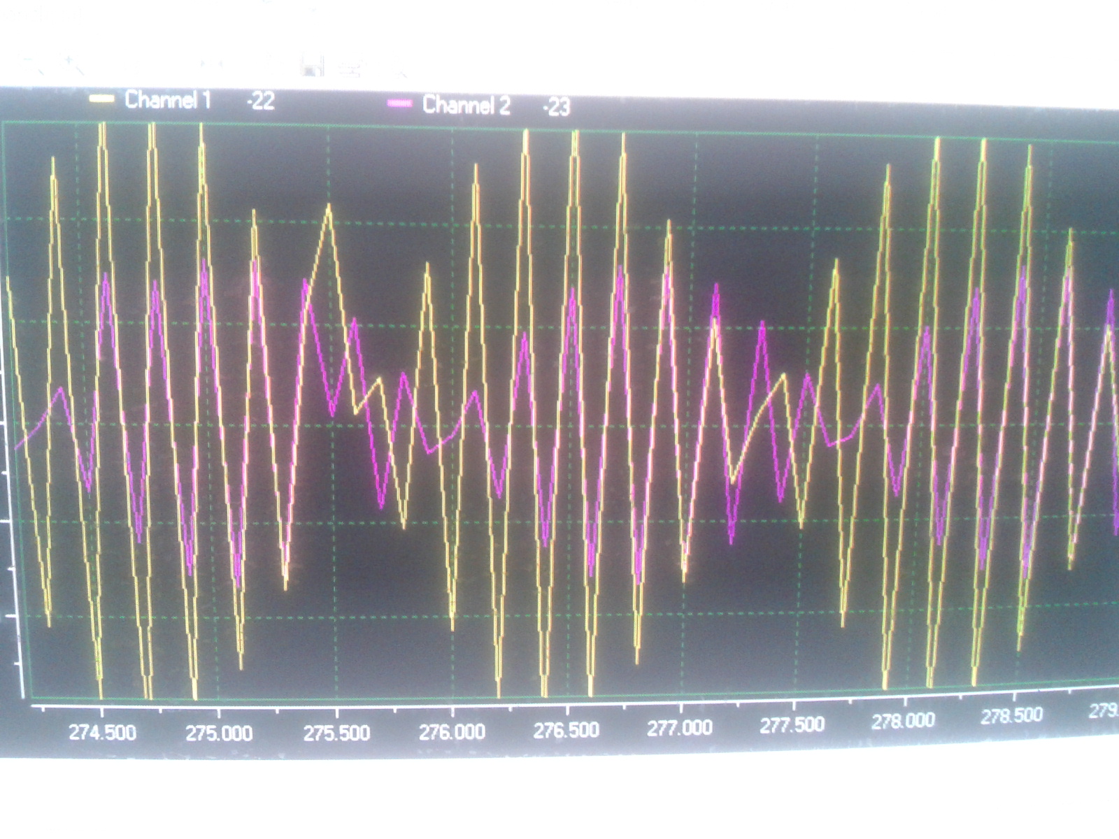

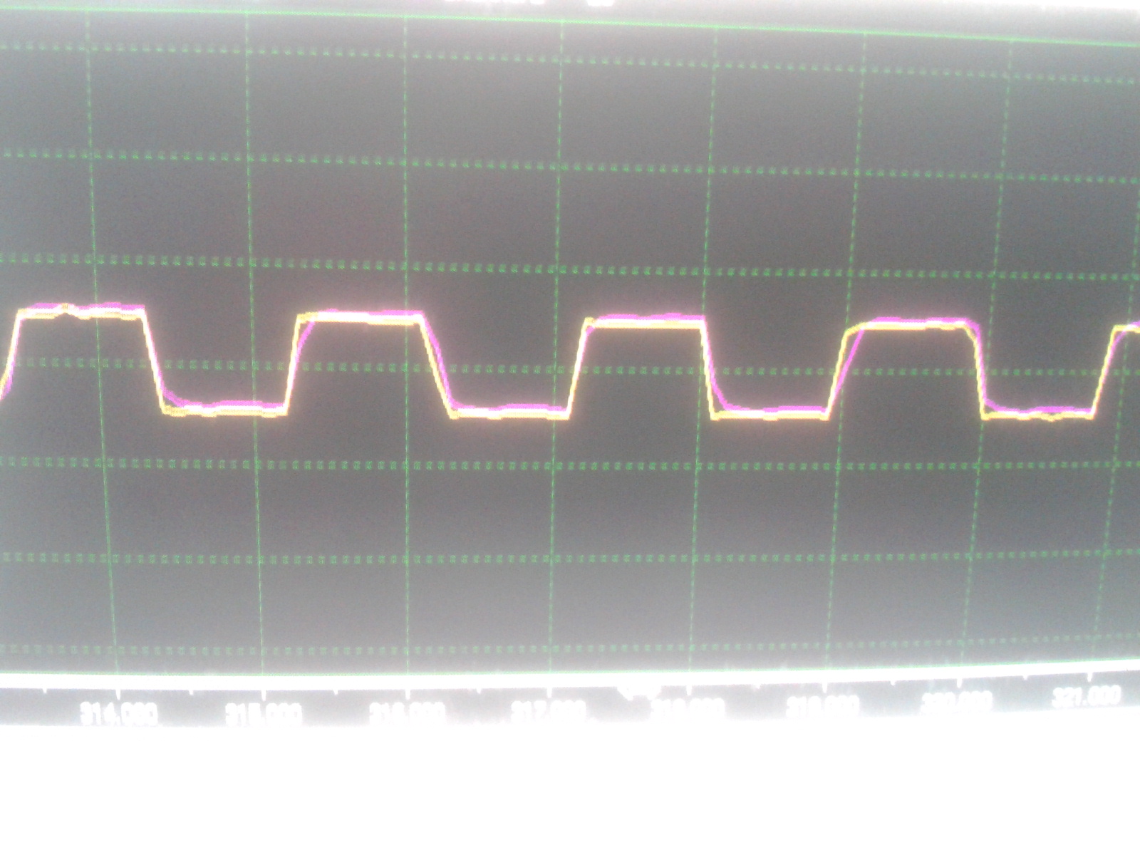

Информация к размышлению. Осцилограммы сервы по X
слева напрво скорость 2000м/мин, 1000м/мин, 200мм/мин (2759 просмотров) <a class='original' href='./download/file.php?id=47097&mode=view' target=_blank>Загрузить оригинал (760.97 КБ)</a>

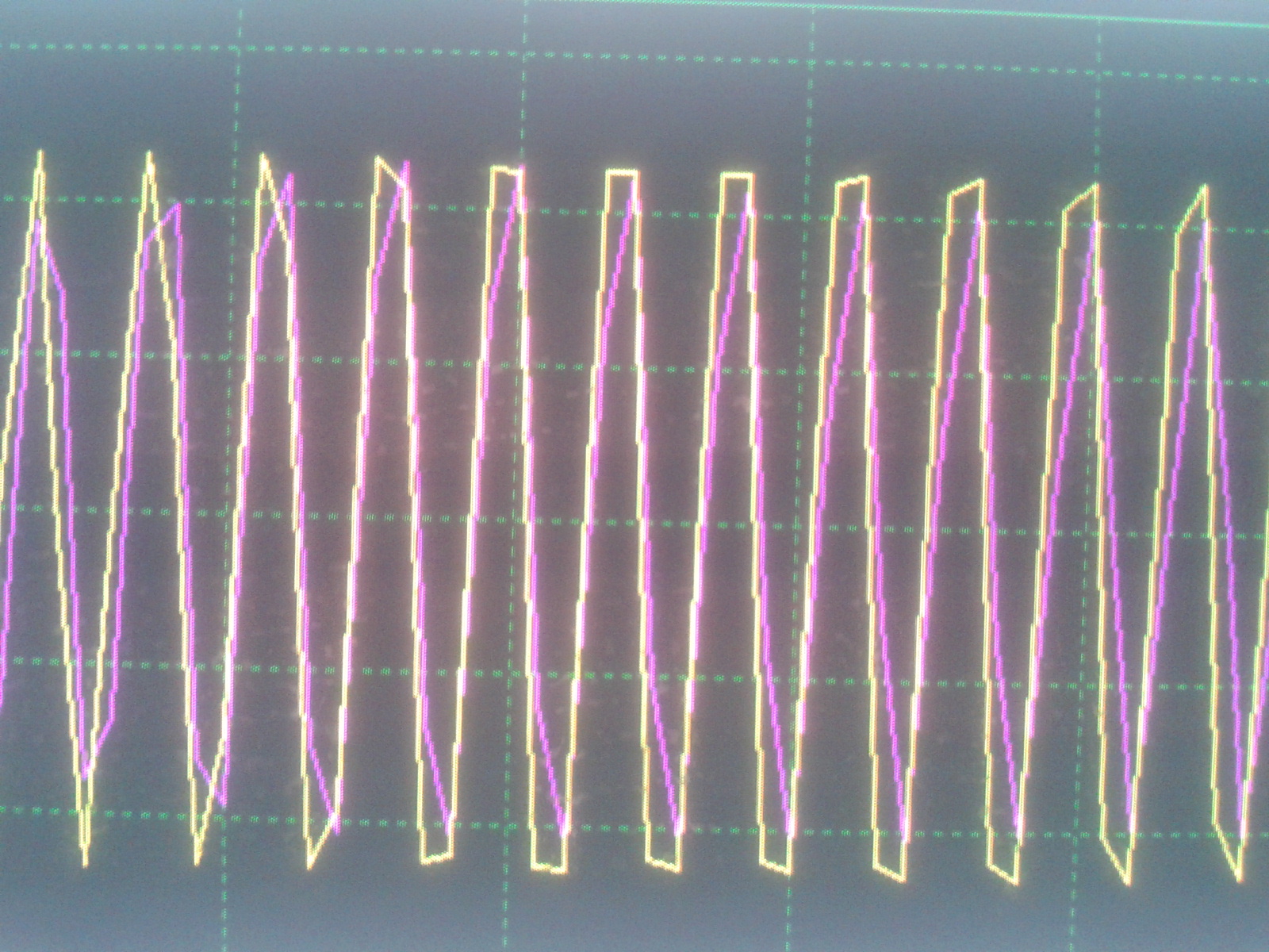

2000м/мин крупнее (2759 просмотров) <a class='original' href='./download/file.php?id=47098&mode=view' target=_blank>Загрузить оригинал (945.76 КБ)</a>
2000м/мин крупнее
2000м/мин крупнее (2759 просмотров) <a class='original' href='./download/file.php?id=47099&mode=view' target=_blank>Загрузить оригинал (672.12 КБ)</a>
2000м/мин крупнее

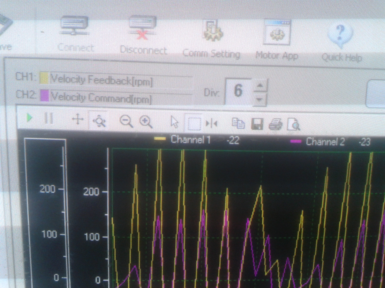

1000м/мин крупнее (2759 просмотров) <a class='original' href='./download/file.php?id=47100&mode=view' target=_blank>Загрузить оригинал (809.37 КБ)</a>
1000м/мин крупнее

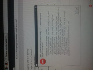

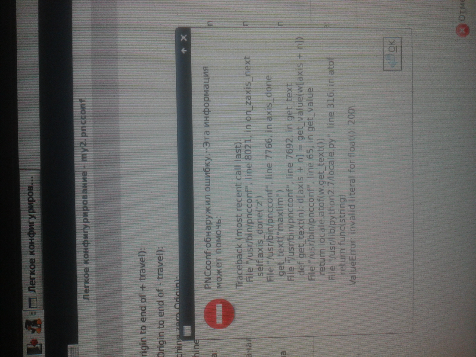

ошибка pnconf (2759 просмотров) <a class='original' href='./download/file.php?id=47103&mode=view' target=_blank>Загрузить оригинал (793.7 КБ)</a>
ошибка pnconf

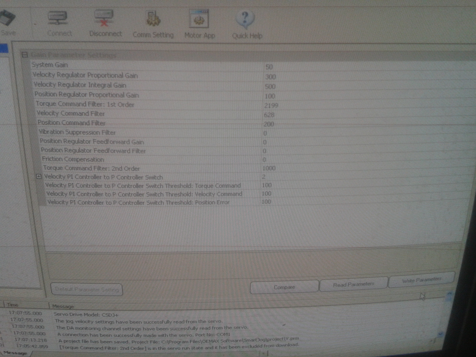

параметры сервы (2759 просмотров) <a class='original' href='./download/file.php?id=47104&mode=view' target=_blank>Загрузить оригинал (754.75 КБ)</a>
параметры сервы
Re: Кто обьяснит почему уходит 0 заготовки при выполнение од
ошибка pnconf
Ты где-то написал "200\" вместо 200.
параметры сервы
А не слишком большой I gain? Автонастройку делал?
Посмотреть бы, что она показывает при уходе на несколько мм.....
Покажет 0 или покажет эти мм. Так можно будет увидеть, где проблема, до драйвера или после.
ЗЫ энкодер и остальные провода нормально подключены?

осцилограмма при 6000 м/мин при холостых перемещениях была идеальной.

Nick писал(а):она показывает при уходе на несколько мм..... Покажет 0 или покажет эти мм. Так можно будет увидеть, где проблема, до драйвера или после.
А это как посмотреть?
Kulibin74 писал(а):А это как посмотреть?
Он не показывает состояние обратной связи от энкодера, или его текущее положение?

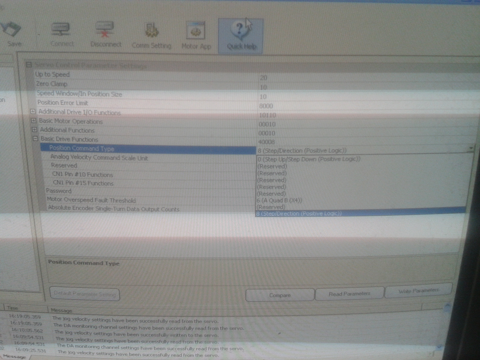

Закрывайте тему, нашел причину почему при смене направления теряется шаг на обеих осях X Y. Так должно быть (8 параметр) как выделено на фото, а был параметр 0. Поймете? :beer_blow: :beer_blow: :beer_blow:
Сообщение megagad »
НЕВЕРЮ - при нулевом параметре у вас оси вообще не ездили-бы. Это параметр CW/CCW(вперёд/назад) - для каждого направления своя линия(отдельная). Хотя, если в управляющей программе прописан такой метод управления - при переключении на 8-й параметр опять-же у вас ничего не будет ездить.
