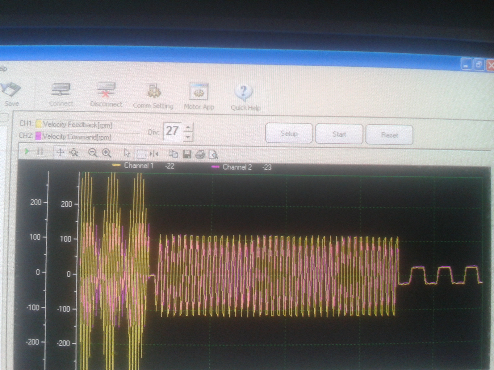

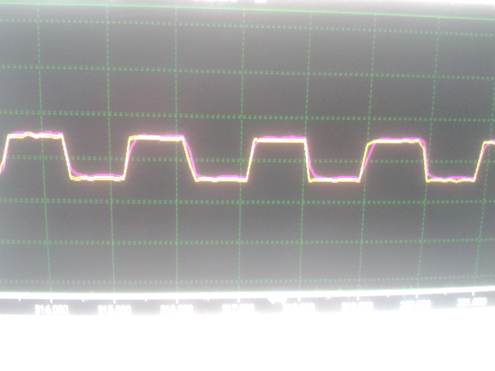

Информация к размышлению. Осцилограммы сервы по X
слева напрво скорость 2000м/мин, 1000м/мин, 200мм/мин (2647 просмотров) <a class='original' href='./download/file.php?id=47097&mode=view' target=_blank>Загрузить оригинал (760.97 КБ)</a>
2000м/мин крупнее (2647 просмотров) <a class='original' href='./download/file.php?id=47098&mode=view' target=_blank>Загрузить оригинал (945.76 КБ)</a>
2000м/мин крупнее

Re: Кто обьяснит почему уходит 0 заготовки при выполнение од
ошибка pnconf
Ты где-то написал "200\" вместо 200.
параметры сервы
А не слишком большой I gain? Автонастройку делал?
Посмотреть бы, что она показывает при уходе на несколько мм.....
Покажет 0 или покажет эти мм. Так можно будет увидеть, где проблема, до драйвера или после.
ЗЫ энкодер и остальные провода нормально подключены?
