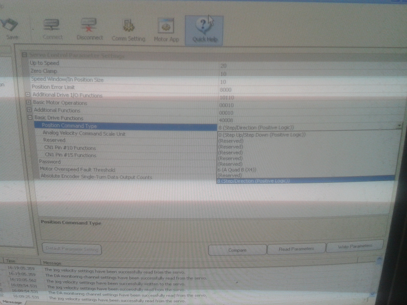

Закрывайте тему, нашел причину почему при смене направления теряется шаг на обеих осях X Y. Так должно быть (8 параметр) как выделено на фото, а был параметр 0. Поймете? :beer_blow: :beer_blow: :beer_blow:

НЕВЕРЮ - при нулевом параметре у вас оси вообще не ездили-бы. Это параметр CW/CCW(вперёд/назад) - для каждого направления своя линия(отдельная). Хотя, если в управляющей программе прописан такой метод управления - при переключении на 8-й параметр опять-же у вас ничего не будет ездить.
