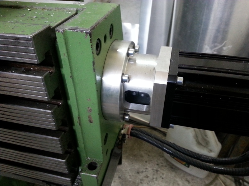

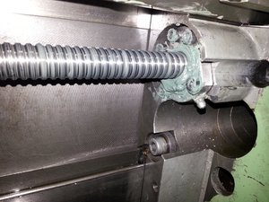

Вот MAHO, который мы переделывали.
У этого станка нагрузка на стол в большей степени влияет на продольную ось Y . Разгрузить ее никакими противовесами не получится. У оси Z большая редукция и особого изменения в работе сервы от нагрузки нет. Механика конечно нагружена, но думаю для этого станка не критично.
Все переходные фланцы и корпуса подшипников делали сами на токарном и этом же станке.

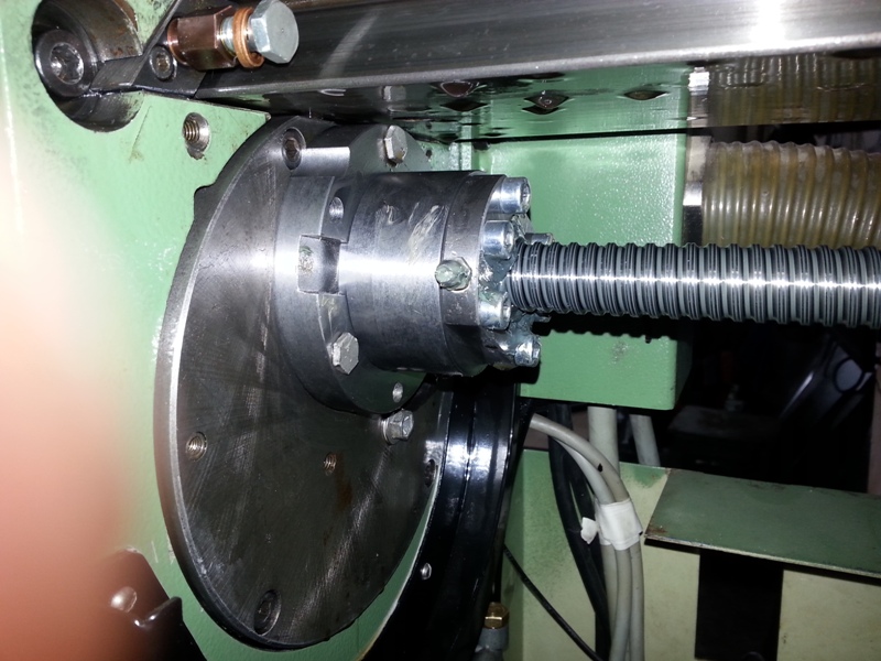

Гайка оси X (3085 просмотров) <a class='original' href='./download/file.php?id=45556&mode=view' target=_blank>Загрузить оригинал (183.46 КБ)</a>
Гайка оси X
Гайка 20мм оси Y. Места для 25 гайки впритык. (3085 просмотров) <a class='original' href='./download/file.php?id=45558&mode=view' target=_blank>Загрузить оригинал (226.37 КБ)</a>
Мотор оси Х (3085 просмотров) <a class='original' href='./download/file.php?id=45559&mode=view' target=_blank>Загрузить оригинал (169.16 КБ)</a>
Мотор оси Х

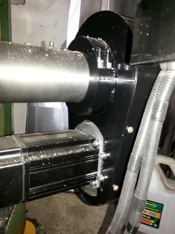

Мотор оси Y (3085 просмотров) <a class='original' href='./download/file.php?id=45560&mode=view' target=_blank>Загрузить оригинал (168.13 КБ)</a>
Мотор оси Y

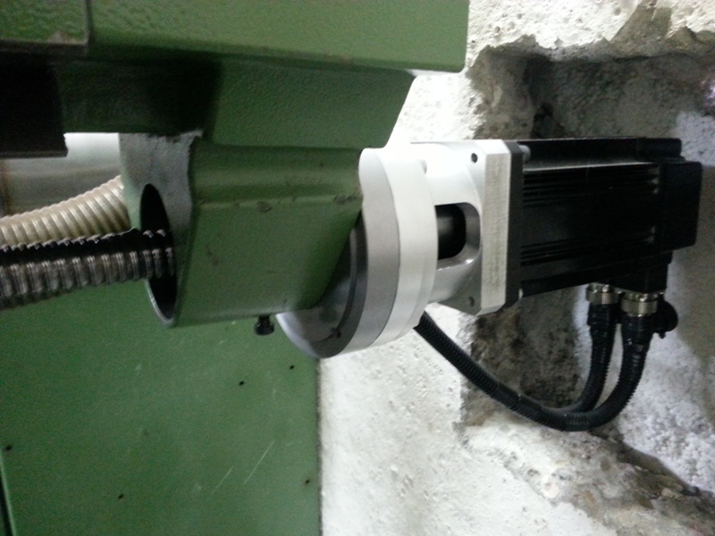

Привод оси Z. Редукция 1к3 (3085 просмотров) <a class='original' href='./download/file.php?id=45561&mode=view' target=_blank>Загрузить оригинал (166.67 КБ)</a>

Supermagnetto писал(а):П.С. чуть со стула не упал когда увидел в стене выдолбленное отверстие под мотор Х)))))))
:hehehe: Для той ситуации самый нормальный вариант получился. Не один день обсуждался :good:

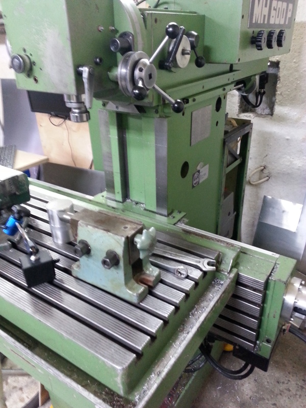

Supermagnetto писал(а): можешь несколько более общих фото выложить? станка в целом?
Да в общем станок как и у тебя на фотках, только сервы вместо штурвалов.
Фотка не очень по качеству получилась.
20150315_103134.jpg (3072 просмотра) <a class='original' href='./download/file.php?id=45563&mode=view' target=_blank>Загрузить оригинал (210.02 КБ)</a>
Supermagnetto
Сообщения: 335
Зарегистрирован: 10 фев 2015, 10:55
Репутация: 63
Настоящее имя: Николай
Re: ЧПУ на Maho 600
Сообщение Supermagnetto »
Качество отличное) главное чтоб чуть видно обыло остальное ерунда=) Спасибо

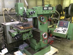

А почему вы повесили серву по х не на штурвал а сзади ?
для большей ясности фото
11.jpg (3046 просмотров) <a class='original' href='./download/file.php?id=45567&mode=view' target=_blank>Загрузить оригинал (1.53 МБ)</a>
mikehv
Сообщения: 1846
Репутация: 1175
Откуда: Иваново
Re: ЧПУ на Maho 600
Сообщение mikehv »
там вращающаяся гайка в оригинале. люфты большие, в родной стойке положение отслеживалось по линейкам. Это единственный нормальный из легко реализуемых вариантов.

mikehv писал(а):там вращающаяся гайка в оригинале. люфты большие, в родной стойке положение отслеживалось по линейкам. Это единственный нормальный из легко реализуемых вариантов.
А вы линейки ставили ? или выкинули их?
А чё нибудь с шпинделем делали? видно что ER стоит вроде...Она в SK40 у Вас вставлена ?
А и ещё а как вы делали управление,вернее в чём, какие платы покупали ?

Линейки сейчас просто стоят на месте, чтобы не было пустого места. Пока линейки не требуются. Задачи у станка несложные.
Шпиндель родной.Просто обычный цанговый патрон NT(SK)40 с ER32. Можно и ИСО40 переточить.
