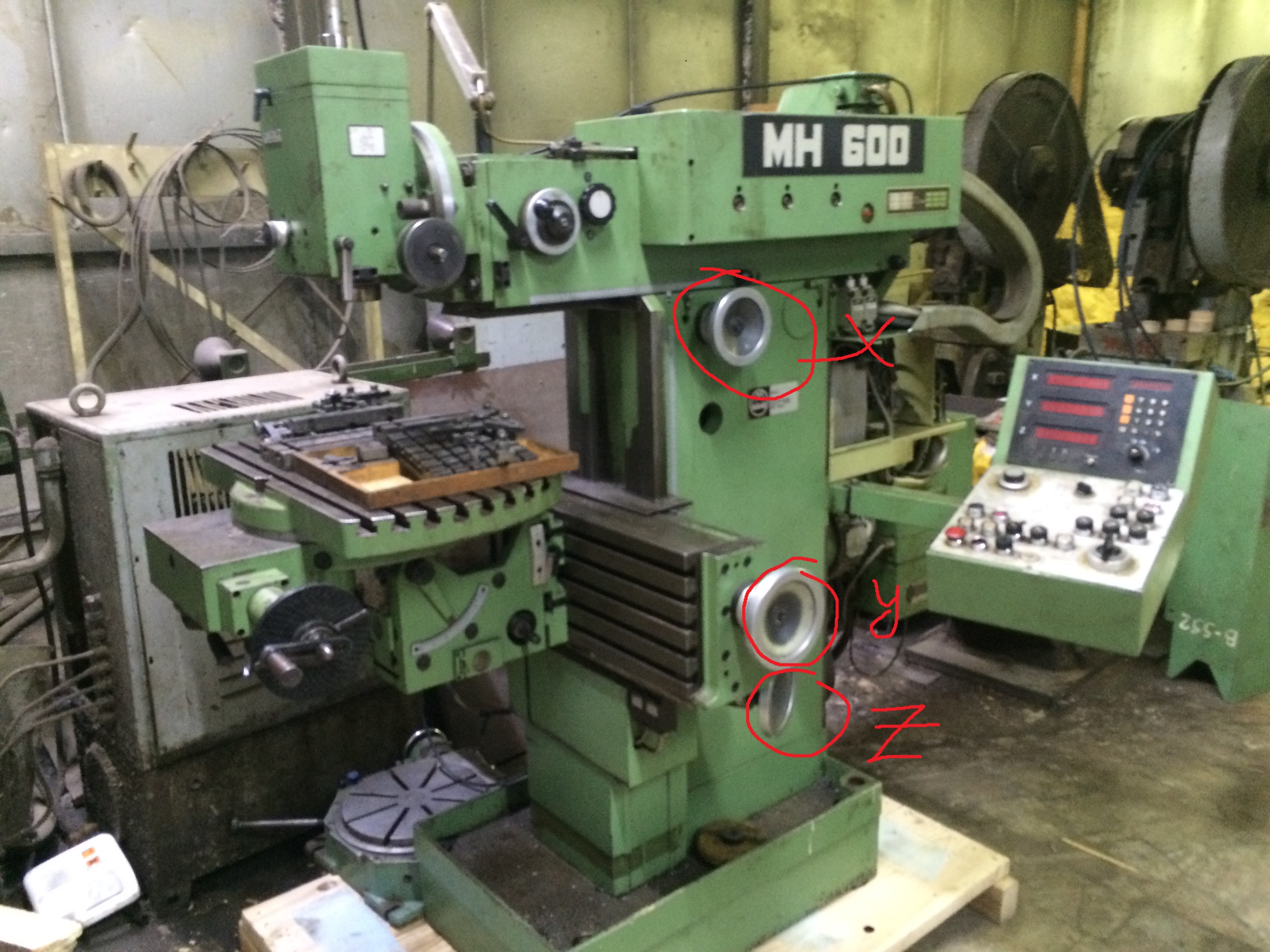

Спасибо большое...Если не трудно, можешь несколько более общих фото выложить? станка в целом?
П.С. чуть со стула не упал когда увидел в стене выдолбленное отверстие под мотор Х)))))))

А почему вы повесили серву по х не на штурвал а сзади ?
для большей ясности фото
11.jpg (3287 просмотров) <a class='original' href='./download/file.php?id=45567&mode=view' target=_blank>Загрузить оригинал (1.53 МБ)</a>

там вращающаяся гайка в оригинале. люфты большие, в родной стойке положение отслеживалось по линейкам. Это единственный нормальный из легко реализуемых вариантов.
