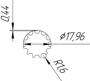

Может лучше обьяснить как нарисовать
На чертеже расписал кратенько , таким способом делал от 25 до 60 зубьев
Шкив двигателя _ Микромат.jpg (13096 просмотров) <a class='original' href='./download/file.php?id=43604&mode=view' target=_blank>Загрузить оригинал (576.79 КБ)</a>

konyshevk писал(а):На чертеже расписал кратенько , таким способом делал от 25 до 60 зубьев
Радиуса и смещение от наружнего диаметра одинаковое для всех размеров шкивов этого типа (HTD-5M)
меняется наружний диаметр и количество зубьев (копирование по кругу)

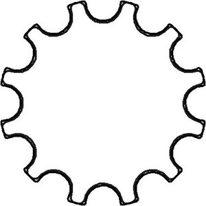

Вот еще на 12 зубов "накрапал"
шкив 12 зубьев..jpg (13085 просмотров) <a class='original' href='./download/file.php?id=43608&mode=view' target=_blank>Загрузить оригинал (27.41 КБ)</a>

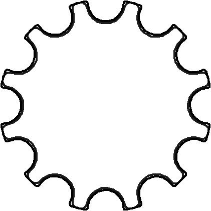

Хотя у автаева в чертежах указанный вами радиус 1.6 стоит 1.5
Re: Зубчатые шкивы. Расчет, изготовление.
Razer писал(а):Хотя у автаева в чертежах указанный вами радиус 1.6 стоит 1.5
У Афтаева Казахский радиус :)

Сравнение моего "ручного" шкива и Афтаева "машинный"(наружний контур) - машинный плотнее , там радиуса 1.5 заложены а я 1.6 закладываю что-бы не "закусывало"
Сравнение..jpg (13077 просмотров) <a class='original' href='./download/file.php?id=43612&mode=view' target=_blank>Загрузить оригинал (17.7 КБ)</a>

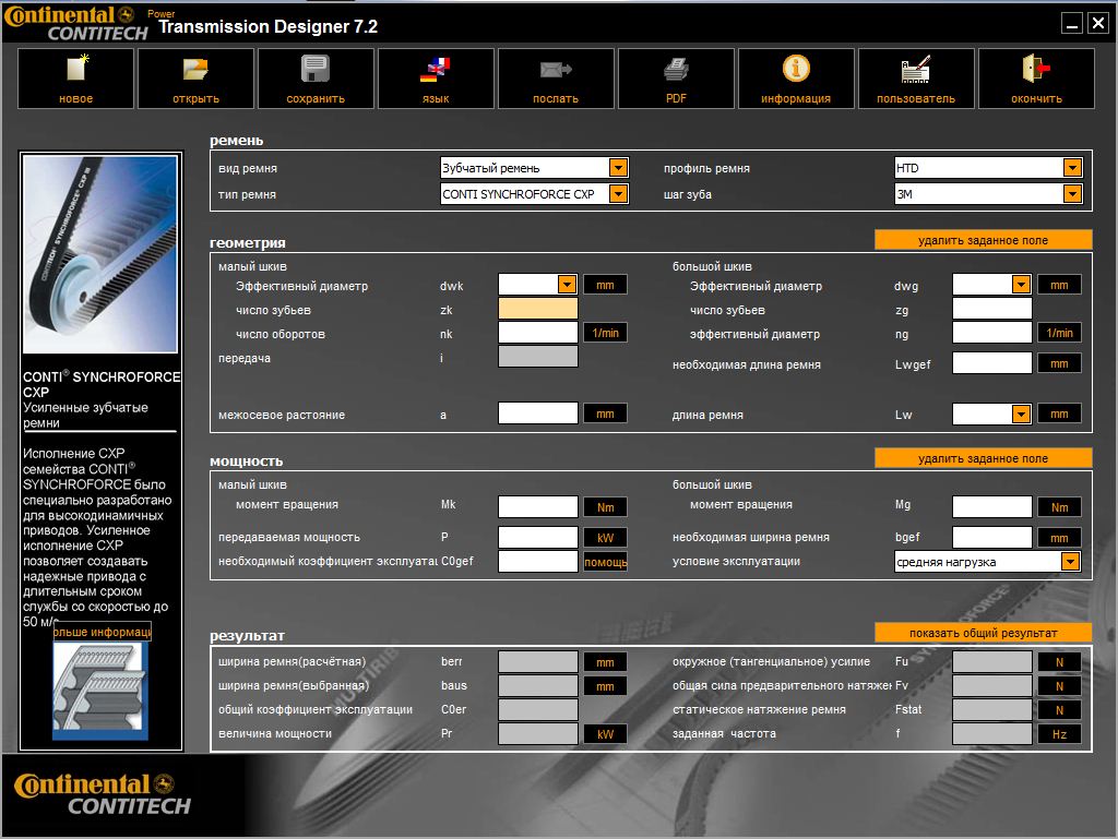

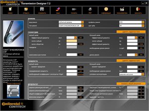

Попалась неплохая (простенькая ) праграмулька в свободном доступе по расчету ременных передач межосевое, мощиность ,момент , КПД , ресурс (в том числе и зубчатых)
может кому понравится https://drive.google.com/file/d/0B3XjsQ ... sp=sharing
Это ссылка на мой диск.
расчет шкивов.JPG (12748 просмотров) <a class='original' href='./download/file.php?id=49637&mode=view' target=_blank>Загрузить оригинал (142.02 КБ)</a>
