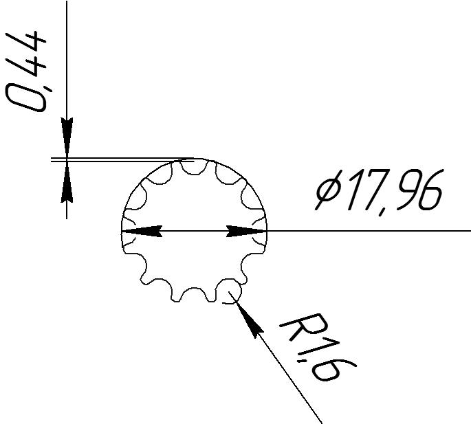

Может лучше обьяснить как нарисовать
На чертеже расписал кратенько , таким способом делал от 25 до 60 зубьев

konyshevk писал(а):На чертеже расписал кратенько , таким способом делал от 25 до 60 зубьев
Радиуса и смещение от наружнего диаметра одинаковое для всех размеров шкивов этого типа (HTD-5M)
меняется наружний диаметр и количество зубьев (копирование по кругу)

Вот еще на 12 зубов "накрапал"
шкив 12 зубьев..jpg (13017 просмотров) <a class='original' href='./download/file.php?id=43608&sid=17231ade4a885ae23e1230632af95e1c&mode=view' target=_blank>Загрузить оригинал (27.41 КБ)</a>

Хотя у автаева в чертежах указанный вами радиус 1.6 стоит 1.5

Re: Зубчатые шкивы. Расчет, изготовление.
Сообщение konyshevk »
Сравнение моего "ручного" шкива и Афтаева "машинный"(наружний контур) - машинный плотнее , там радиуса 1.5 заложены а я 1.6 закладываю что-бы не "закусывало"
