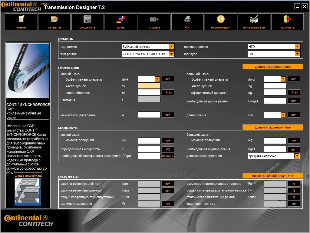

Попалась неплохая (простенькая ) праграмулька в свободном доступе по расчету ременных передач межосевое, мощиность ,момент , КПД , ресурс (в том числе и зубчатых)
может кому понравится https://drive.google.com/file/d/0B3XjsQ ... sp=sharing
Это ссылка на мой диск.
расчет шкивов.JPG (12689 просмотров) <a class='original' href='./download/file.php?id=49637&mode=view' target=_blank>Загрузить оригинал (142.02 КБ)</a>

Re: Зубчатые шкивы. Расчет, изготовление.
Сообщение AVK74 »
А вот ссылка на первоисточник http://www.contitech.de/pages/produkte/ ... te_en.html
