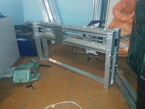

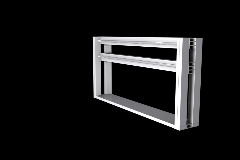

будем пробовать точно сверлить хорошо прикручивать + проложу стальную полосу под рельс и думаю вудержит
вот такой я планирую портал (4454 просмотра) <a class='original' href='./download/file.php?id=19833&sid=8cd27215b32e39cb447ea15397827416&mode=view' target=_blank>Загрузить оригинал (68.22 КБ)</a>

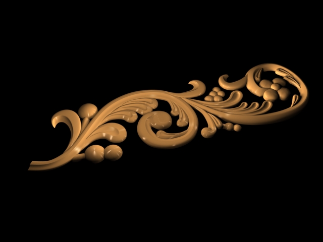

по ходу строительства тренирую умения 3d моделирования вот одна из первых моделей)
жду критики)) (4452 просмотра) <a class='original' href='./download/file.php?id=19834&sid=8cd27215b32e39cb447ea15397827416&mode=view' target=_blank>Загрузить оригинал (56.16 КБ)</a>
жду критики))
Uglykoyote
Сообщения: 176
Зарегистрирован: 06 июн 2013, 21:00
Репутация: 24
Re: Фрезер 900х1400мм по дереву (А вот и я!)
Сообщение Uglykoyote »
гуд :) по мне так неплохо. даешь более сложные композиции

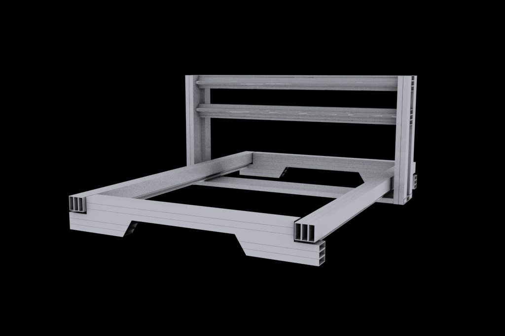

дорисовывал проект пока не нравится)))
станоккк.jpg (4428 просмотров) <a class='original' href='./download/file.php?id=19835&sid=8cd27215b32e39cb447ea15397827416&mode=view' target=_blank>Загрузить оригинал (97.15 КБ)</a>
Uglykoyote
Сообщения: 176
Репутация: 24
вы правы.. 3 трубы по х так - не айс имхо. надо одну но побольше. 3 между собой играть будут - или надо будет десятки болтовых соединений городить.
(это мое имхо)
ZONG писал(а):дорисовывал проект пока не нравится)))
Портал может запросто винтом скрутить... надо его как-то от этого усилить...

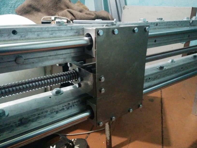

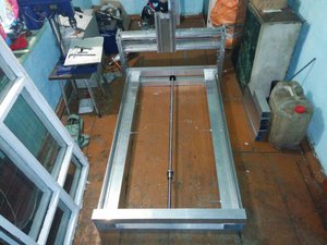

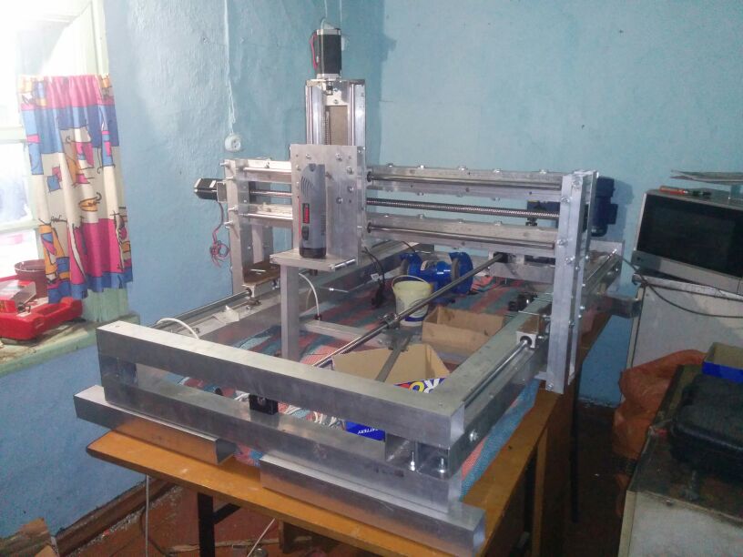

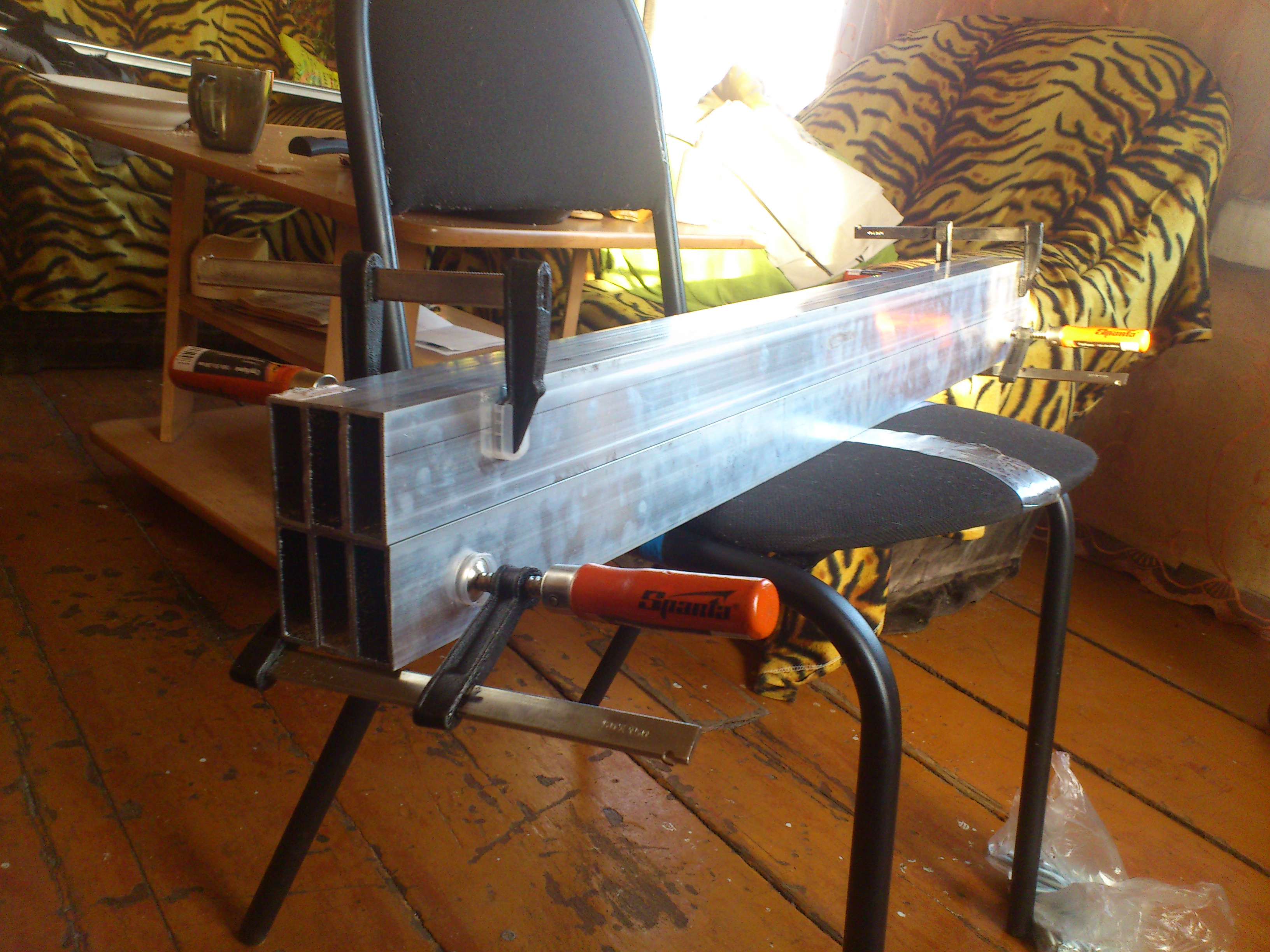

итак не прошло и года я вернулся) Друзья я хочу рассказать чем закончилось дело со станком о котором мы говорили тут некоторое время назад) Вообще этот проект у меня как и у многих превратился в долгострой за время его сборки многое успело произойти например я успел стать отцом!) :wtf:
итак показываю что у меня получилось )))
ось y две балки из алюминиевой трубы каждая из трех (3918 просмотров) <a class='original' href='./download/file.php?id=30600&sid=8cd27215b32e39cb447ea15397827416&mode=view' target=_blank>Загрузить оригинал (2.46 МБ)</a>
ось y две балки из алюминиевой трубы каждая из трех (3918 просмотров) <a class='original' href='./download/file.php?id=30601&sid=8cd27215b32e39cb447ea15397827416&mode=view' target=_blank>Загрузить оригинал (1.78 МБ)</a>
ось y две балки из алюминиевой трубы каждая из трех (3918 просмотров) <a class='original' href='./download/file.php?id=30602&sid=8cd27215b32e39cb447ea15397827416&mode=view' target=_blank>Загрузить оригинал (78.99 КБ)</a>

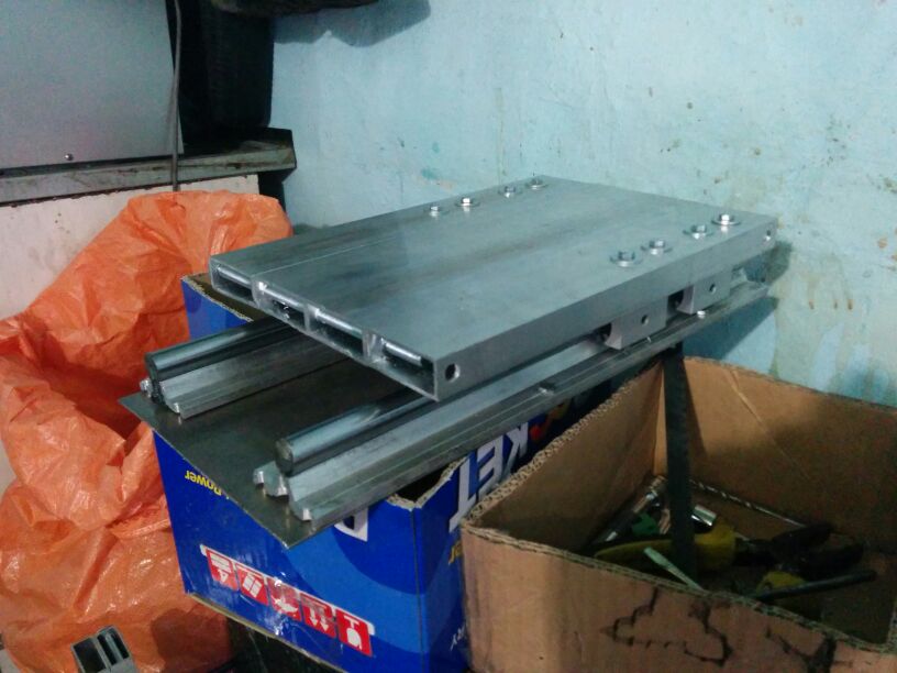

портал (3918 просмотров) <a class='original' href='./download/file.php?id=30603&sid=8cd27215b32e39cb447ea15397827416&mode=view' target=_blank>Загрузить оригинал (66.91 КБ)</a>
портал
подвижная чать ось Y (3918 просмотров) <a class='original' href='./download/file.php?id=30604&sid=8cd27215b32e39cb447ea15397827416&mode=view' target=_blank>Загрузить оригинал (82.7 КБ)</a>
z (3918 просмотров) <a class='original' href='./download/file.php?id=30605&sid=8cd27215b32e39cb447ea15397827416&mode=view' target=_blank>Загрузить оригинал (72.85 КБ)</a>
z
x ось + y (3918 просмотров) <a class='original' href='./download/file.php?id=30606&sid=8cd27215b32e39cb447ea15397827416&mode=view' target=_blank>Загрузить оригинал (49.26 КБ)</a>
x ось + y
почти конец) (3918 просмотров) <a class='original' href='./download/file.php?id=30607&sid=8cd27215b32e39cb447ea15397827416&mode=view' target=_blank>Загрузить оригинал (50.02 КБ)</a>
почти конец)

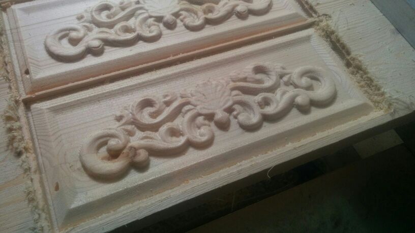

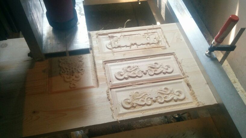

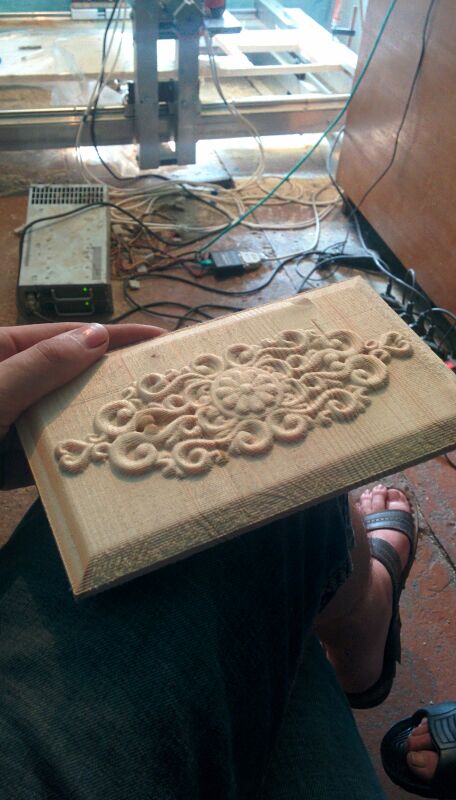

проба пера) (3918 просмотров) <a class='original' href='./download/file.php?id=30608&sid=8cd27215b32e39cb447ea15397827416&mode=view' target=_blank>Загрузить оригинал (62.72 КБ)</a>
проба пера)
Достойный агрегатик! И главное работает!
Какой размер рабочего поля вышел?
ЗЫ для получения медальки надо ответить на три вопроса:
1. что в станке нравится?
2. что не нравится?
3. что в следующий раз сделал бы по другому?
ZONG
Сообщения: 93
Зарегистрирован: 09 окт 2013, 04:02
Репутация: 19
Откуда: Амурская область г Свободный
Сообщение ZONG »
поле не мерял не хочу себя расстраивать))) в районе 850 на 1350 есть я думаю
итак что нравится:
один винт швп оп оси "x" работает! и кто бы что не говорил не клинет его в крайних положениях как многие говорили...
ось Y сегодня разогнал до 6000 и был удивлен как она резво может бегать нет вибрации просто красота
еще не плохая точность за 2,5 часа работы 2мм фрезой не пролител ни на один шаг и вернулся точно в ноль
нравится жесткость алюминиевая труба творит чудеса и не надо никакого станочного профиля тем более в моей глуши и слова то такого некто не знает
Не нравится:
естественно сразу захотелось еще больше))) т.к. спинка кровати не влезет)) (хотя если в две половины перестановкой шанс есть)
ось z однозначно надо накопить на швп с опорами да работает но хочется както спокойнее быть за этот узел чтобы через много часов работы не убить заготовку
еше пурлогик продал корявую гайку швп.... не накрутилась она как я не старался клин.... в итоге разобрал ее раз 10... выяснилось что если не ложить шары в четвертый виток то все ок видимо брак на том витке не убрали пару соток)) так и работает с тремя
есть вибрация оси x винт длинный смерился
в следующий раз делал бы также но 1,5 метра на 2,5 все!
+медалька :)!
ZONG писал(а):еше пурлогик продал корявую гайку швп.... не накрутилась она как я не старался клин.... в итоге разобрал ее раз 10... выяснилось что если не ложить шары в четвертый виток то все ок видимо брак на том витке не убрали пару соток)) так и работает с тремя
Четвертый виток? А что за гайка такая хитрая? 1610 что-ли?

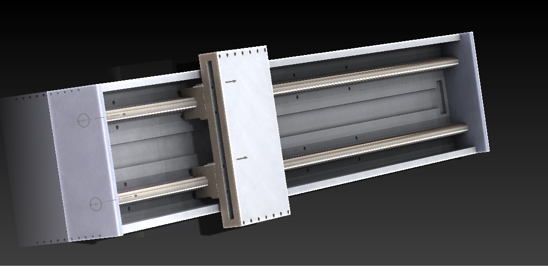

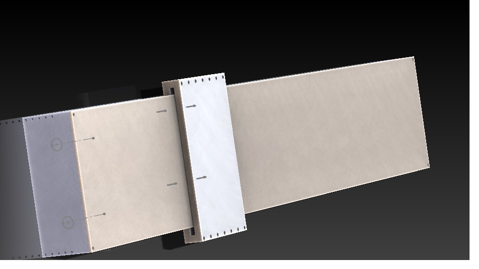

Давно тема моего станка не шевелилась добавлю немного о планах на весну) На данный момент станок заморожен ввиду отсутствия теплого помещения. Решил освоить солид воркс и теперь я не понимаю как я вообще жил без такой полезной софтины. Вот накидал ось Y которую в будущем хочу собрать при модернизации своего станочка прошу оценить конструкцию и дать советы!!)
PS
основание Алюминиевая плита 20 мм
бока и другие ребра 10 мм
крышка сталь 3-4 ка
внутри будет швп (пока нет)
(основная идея закрыть все элементы и получить жесткую конструкцию балки)
файл сборки из солида прилагаю может кому пригодится буду рад))
ось Y.zip
SOLIDWORKS проект
(3.35 МБ) 491 скачивание
с крышкой.jpg (3336 просмотров) <a class='original' href='./download/file.php?id=40242&sid=8cd27215b32e39cb447ea15397827416&mode=view' target=_blank>Загрузить оригинал (60.66 КБ)</a>
без крышки.jpg (3336 просмотров) <a class='original' href='./download/file.php?id=40243&sid=8cd27215b32e39cb447ea15397827416&mode=view' target=_blank>Загрузить оригинал (96.77 КБ)</a>
