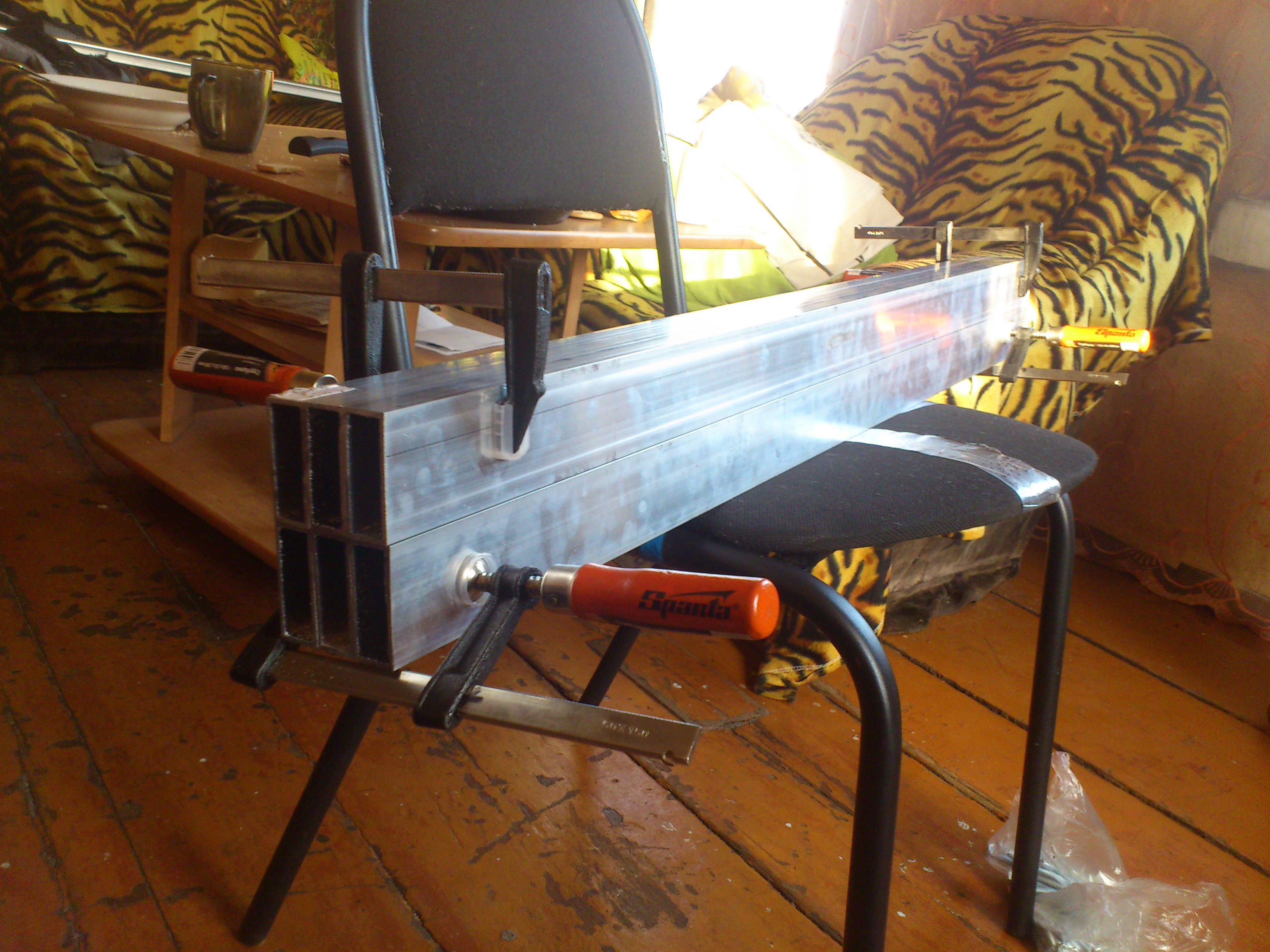

Uglykoyote писал(а):гуд по мне так неплохо. даешь более сложные композиции
я только рад но надо сначала железо заставить ездить) Почему алюминиевая опора рельса должна поплыть лежа на 3х трубах повернутых к рельсе ребром??? ведь под рельсой будет 6 перегородок трубы ( 12 мл метала) ? станочного профиля в моих краях просто нет! не по верите но я за ЭТИм ездил за 150 км! и то еле еле нашел!!! 390 руб палка 2 метра :shock:

а почему не хотите взять "простую" трубу профильную со стенками 4-5мм, например бокс 80х80, или что то типа того? такой трубы по словам самостройщиков хватает для станков с фрезером на 3кВт, чтобы не провисала балка или рельсы не гуляли

мое мнение то что на картинке уступит трем трубам на срутку.... одна опасность лижбы вибрация болты не раскрутила))

я вообще за 2 профильные трубы толстостенные. и не надо думать как между собой скреплять, сверлить локтайтить и тд.

Вы о стали? 1 Вес 2 она кривая ( по сравнению с люминем заметно) ну и на прогиб не очень то и айс. Купил я ее! лежит вон.... а вот чтото использовать ее не хочу... лучше под станок верстак с нее сварить жесткий

не.. люминивый. он вроде более прямой

вы правы.. 3 трубы по х так - не айс имхо. надо одну но побольше. 3 между собой играть будут - или надо будет десятки болтовых соединений городить.

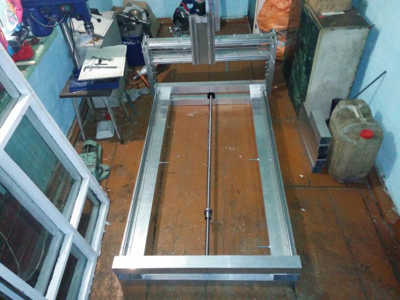

итак не прошло и года я вернулся) Друзья я хочу рассказать чем закончилось дело со станком о котором мы говорили тут некоторое время назад) Вообще этот проект у меня как и у многих превратился в долгострой за время его сборки многое успело произойти например я успел стать отцом!) :wtf:
итак показываю что у меня получилось )))
ось y две балки из алюминиевой трубы каждая из трех (3967 просмотров) <a class='original' href='./download/file.php?id=30600&mode=view' target=_blank>Загрузить оригинал (2.46 МБ)</a>

Re: Фрезер 900х1400мм по дереву (А вот и я!)
Достойный агрегатик! И главное работает!
Какой размер рабочего поля вышел?
ЗЫ для получения медальки надо ответить на три вопроса:
1. что в станке нравится?
2. что не нравится?
3. что в следующий раз сделал бы по другому?
ZONG
Сообщения: 93
Зарегистрирован: 09 окт 2013, 04:02
Репутация: 19
Откуда: Амурская область г Свободный
Сообщение ZONG »
поле не мерял не хочу себя расстраивать))) в районе 850 на 1350 есть я думаю
итак что нравится:
один винт швп оп оси "x" работает! и кто бы что не говорил не клинет его в крайних положениях как многие говорили...
ось Y сегодня разогнал до 6000 и был удивлен как она резво может бегать нет вибрации просто красота
еще не плохая точность за 2,5 часа работы 2мм фрезой не пролител ни на один шаг и вернулся точно в ноль
нравится жесткость алюминиевая труба творит чудеса и не надо никакого станочного профиля тем более в моей глуши и слова то такого некто не знает
Не нравится:
естественно сразу захотелось еще больше))) т.к. спинка кровати не влезет)) (хотя если в две половины перестановкой шанс есть)
ось z однозначно надо накопить на швп с опорами да работает но хочется както спокойнее быть за этот узел чтобы через много часов работы не убить заготовку
еше пурлогик продал корявую гайку швп.... не накрутилась она как я не старался клин.... в итоге разобрал ее раз 10... выяснилось что если не ложить шары в четвертый виток то все ок видимо брак на том витке не убрали пару соток)) так и работает с тремя
есть вибрация оси x винт длинный смерился
в следующий раз делал бы также но 1,5 метра на 2,5 все!
