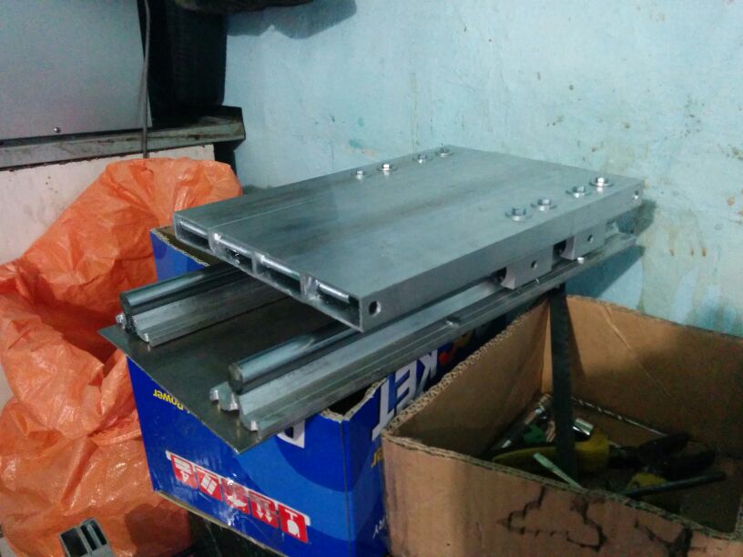

итак не прошло и года я вернулся) Друзья я хочу рассказать чем закончилось дело со станком о котором мы говорили тут некоторое время назад) Вообще этот проект у меня как и у многих превратился в долгострой за время его сборки многое успело произойти например я успел стать отцом!) :wtf:
итак показываю что у меня получилось )))
ось y две балки из алюминиевой трубы каждая из трех (3936 просмотров) <a class='original' href='./download/file.php?id=30600&mode=view' target=_blank>Загрузить оригинал (2.46 МБ)</a>
ось y две балки из алюминиевой трубы каждая из трех (3936 просмотров) <a class='original' href='./download/file.php?id=30601&mode=view' target=_blank>Загрузить оригинал (1.78 МБ)</a>
ось y две балки из алюминиевой трубы каждая из трех (3936 просмотров) <a class='original' href='./download/file.php?id=30602&mode=view' target=_blank>Загрузить оригинал (78.99 КБ)</a>
портал (3936 просмотров) <a class='original' href='./download/file.php?id=30603&mode=view' target=_blank>Загрузить оригинал (66.91 КБ)</a>
портал
подвижная чать ось Y (3936 просмотров) <a class='original' href='./download/file.php?id=30604&mode=view' target=_blank>Загрузить оригинал (82.7 КБ)</a>
z (3936 просмотров) <a class='original' href='./download/file.php?id=30605&mode=view' target=_blank>Загрузить оригинал (72.85 КБ)</a>
z
x ось + y (3936 просмотров) <a class='original' href='./download/file.php?id=30606&mode=view' target=_blank>Загрузить оригинал (49.26 КБ)</a>
x ось + y
почти конец) (3936 просмотров) <a class='original' href='./download/file.php?id=30607&mode=view' target=_blank>Загрузить оригинал (50.02 КБ)</a>
почти конец)
проба пера) (3936 просмотров) <a class='original' href='./download/file.php?id=30608&mode=view' target=_blank>Загрузить оригинал (62.72 КБ)</a>
проба пера)

поле не мерял не хочу себя расстраивать))) в районе 850 на 1350 есть я думаю
итак что нравится:
один винт швп оп оси "x" работает! и кто бы что не говорил не клинет его в крайних положениях как многие говорили...
ось Y сегодня разогнал до 6000 и был удивлен как она резво может бегать нет вибрации просто красота
еще не плохая точность за 2,5 часа работы 2мм фрезой не пролител ни на один шаг и вернулся точно в ноль
нравится жесткость алюминиевая труба творит чудеса и не надо никакого станочного профиля тем более в моей глуши и слова то такого некто не знает
Не нравится:
естественно сразу захотелось еще больше))) т.к. спинка кровати не влезет)) (хотя если в две половины перестановкой шанс есть)
ось z однозначно надо накопить на швп с опорами да работает но хочется както спокойнее быть за этот узел чтобы через много часов работы не убить заготовку
еше пурлогик продал корявую гайку швп.... не накрутилась она как я не старался клин.... в итоге разобрал ее раз 10... выяснилось что если не ложить шары в четвертый виток то все ок видимо брак на том витке не убрали пару соток)) так и работает с тремя
есть вибрация оси x винт длинный смерился
в следующий раз делал бы также но 1,5 метра на 2,5 все!
