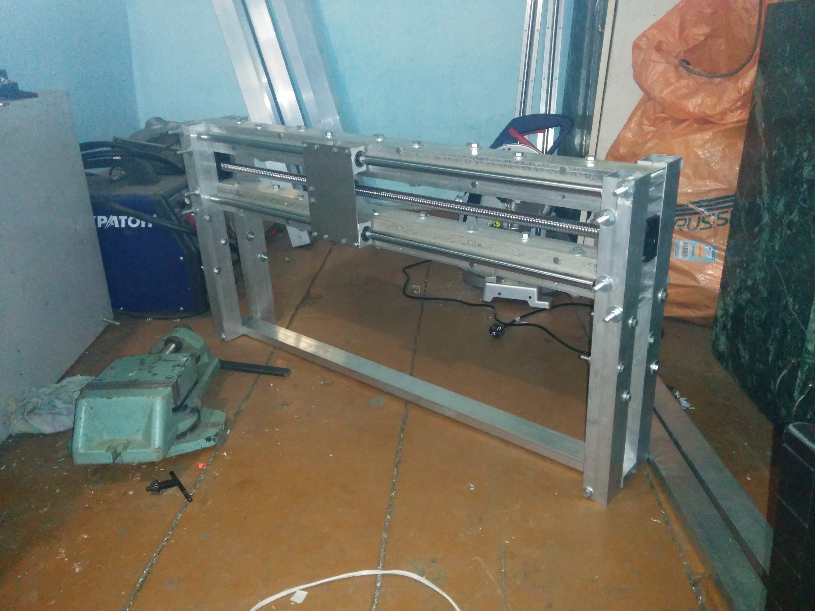

итак не прошло и года я вернулся) Друзья я хочу рассказать чем закончилось дело со станком о котором мы говорили тут некоторое время назад) Вообще этот проект у меня как и у многих превратился в долгострой за время его сборки многое успело произойти например я успел стать отцом!) :wtf:
итак показываю что у меня получилось )))
ось y две балки из алюминиевой трубы каждая из трех (3951 просмотр) <a class='original' href='./download/file.php?id=30600&sid=9a82b08e198bc3e593c80c3d9e19b60c&mode=view' target=_blank>Загрузить оригинал (2.46 МБ)</a>

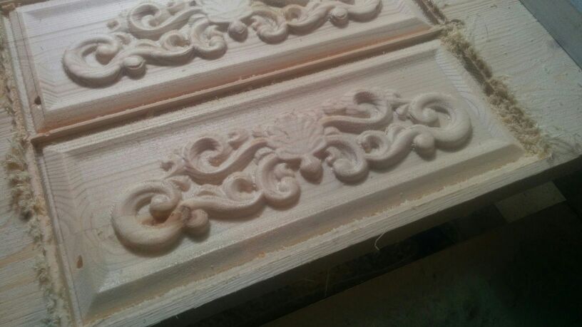

проба пера) (3951 просмотр) <a class='original' href='./download/file.php?id=30608&sid=9a82b08e198bc3e593c80c3d9e19b60c&mode=view' target=_blank>Загрузить оригинал (62.72 КБ)</a>
проба пера)
Re: Фрезер 900х1400мм по дереву (А вот и я!)
Достойный агрегатик! И главное работает!
Какой размер рабочего поля вышел?
ЗЫ для получения медальки надо ответить на три вопроса:
1. что в станке нравится?
2. что не нравится?
3. что в следующий раз сделал бы по другому?
ZONG
Сообщения: 93
Зарегистрирован: 09 окт 2013, 04:02
Репутация: 19
Откуда: Амурская область г Свободный
Сообщение ZONG »

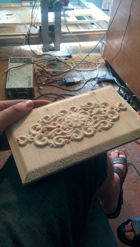

поле не мерял не хочу себя расстраивать))) в районе 850 на 1350 есть я думаю
итак что нравится:
один винт швп оп оси "x" работает! и кто бы что не говорил не клинет его в крайних положениях как многие говорили...
ось Y сегодня разогнал до 6000 и был удивлен как она резво может бегать нет вибрации просто красота
еще не плохая точность за 2,5 часа работы 2мм фрезой не пролител ни на один шаг и вернулся точно в ноль
нравится жесткость алюминиевая труба творит чудеса и не надо никакого станочного профиля тем более в моей глуши и слова то такого некто не знает
Не нравится:
естественно сразу захотелось еще больше))) т.к. спинка кровати не влезет)) (хотя если в две половины перестановкой шанс есть)
ось z однозначно надо накопить на швп с опорами да работает но хочется както спокойнее быть за этот узел чтобы через много часов работы не убить заготовку
еше пурлогик продал корявую гайку швп.... не накрутилась она как я не старался клин.... в итоге разобрал ее раз 10... выяснилось что если не ложить шары в четвертый виток то все ок видимо брак на том витке не убрали пару соток)) так и работает с тремя
есть вибрация оси x винт длинный смерился
в следующий раз делал бы также но 1,5 метра на 2,5 все!
