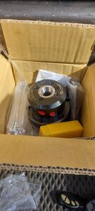

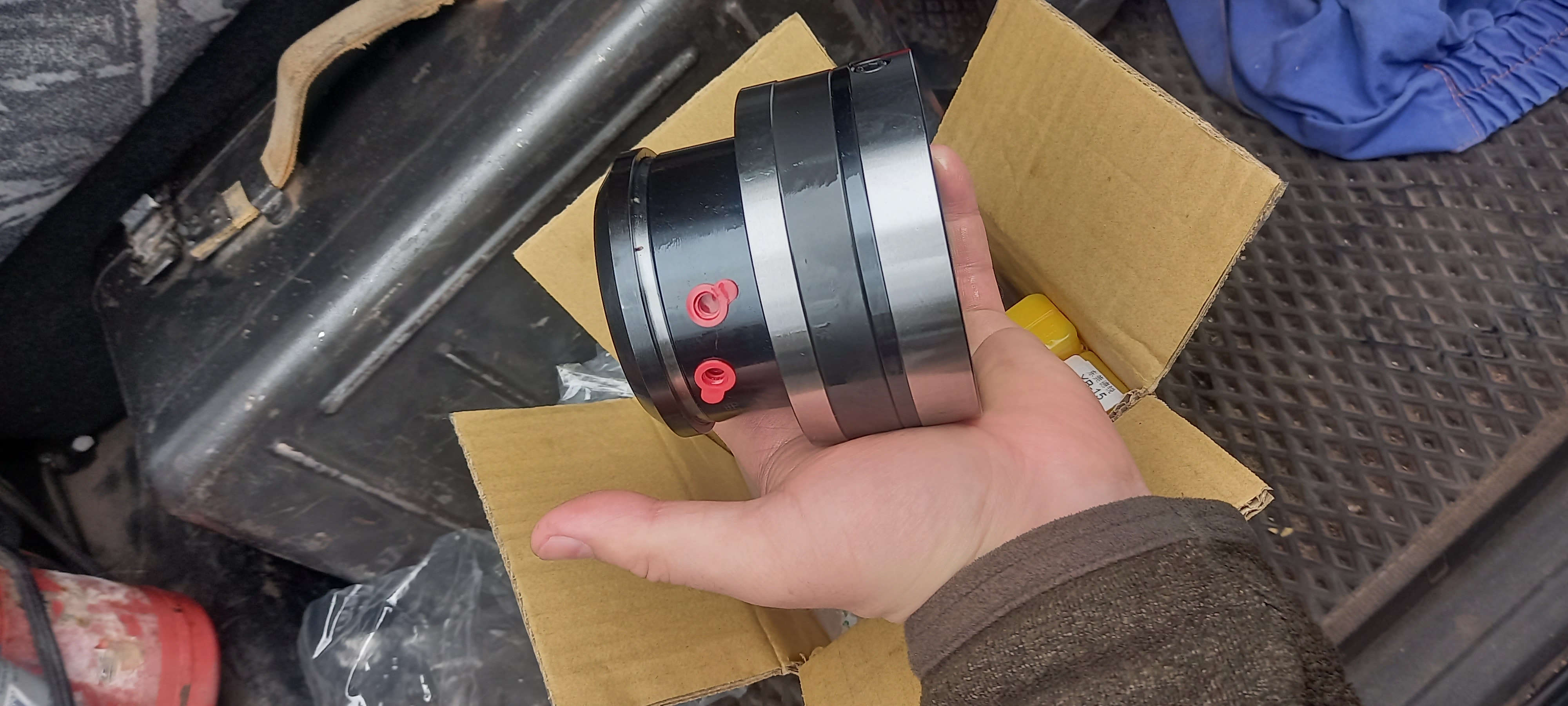

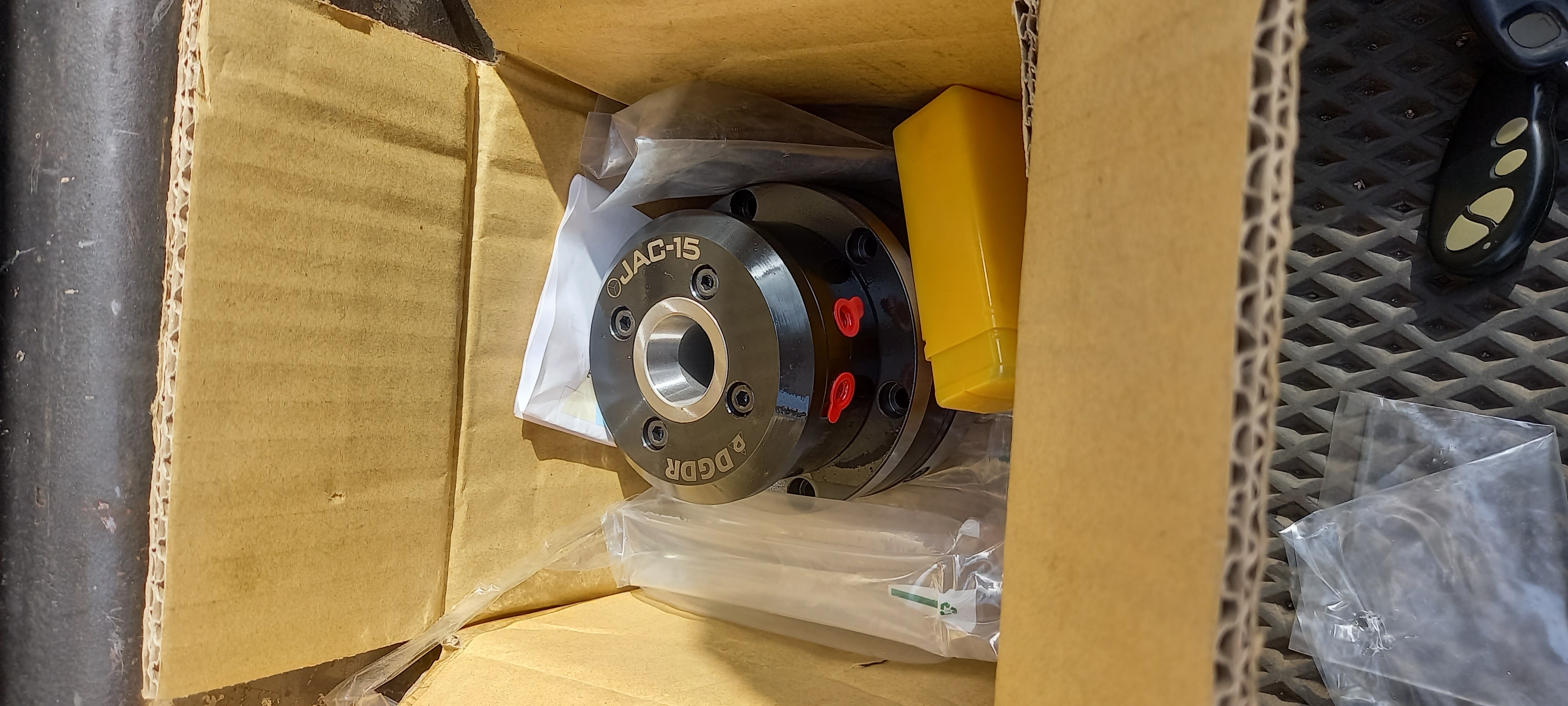

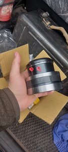

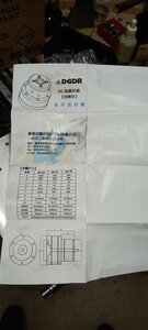

Гранит бывает полезным. Особенно высокоточный!
Да и китайцы прислали патрон.
20220915_203542.jpg (4882 просмотра) <a class='original' href='./download/file.php?id=204864&mode=view' target=_blank>Загрузить оригинал (2.15 МБ)</a>
IMG-20220915-WA0021.jpg (4882 просмотра) <a class='original' href='./download/file.php?id=204865&mode=view' target=_blank>Загрузить оригинал (295.36 КБ)</a>
Kupfershcmidt
Сообщения: 1762
Репутация: 323
Re: Мелкий прутковый автомат
Сообщение Kupfershcmidt »
Что за патрон-то? Ничего не видно!
nERV
Сообщения: 1503
Репутация: 624
Откуда: Ульяновск
Сообщение nERV »
Очень даже видно. Большими буквами написано jac-15
Kupfershcmidt
Сообщения: 1762
Репутация: 323
Ну...вот что выдаёт поиск... :hehehe: https://www.google.com/search?q=jac-15
nERV
Сообщения: 1503
Репутация: 624
Откуда: Ульяновск
Сообщение nERV »
А кто сказал что поиск что-то должен показать? Его и в ассортименте китайцев было непросто найти.

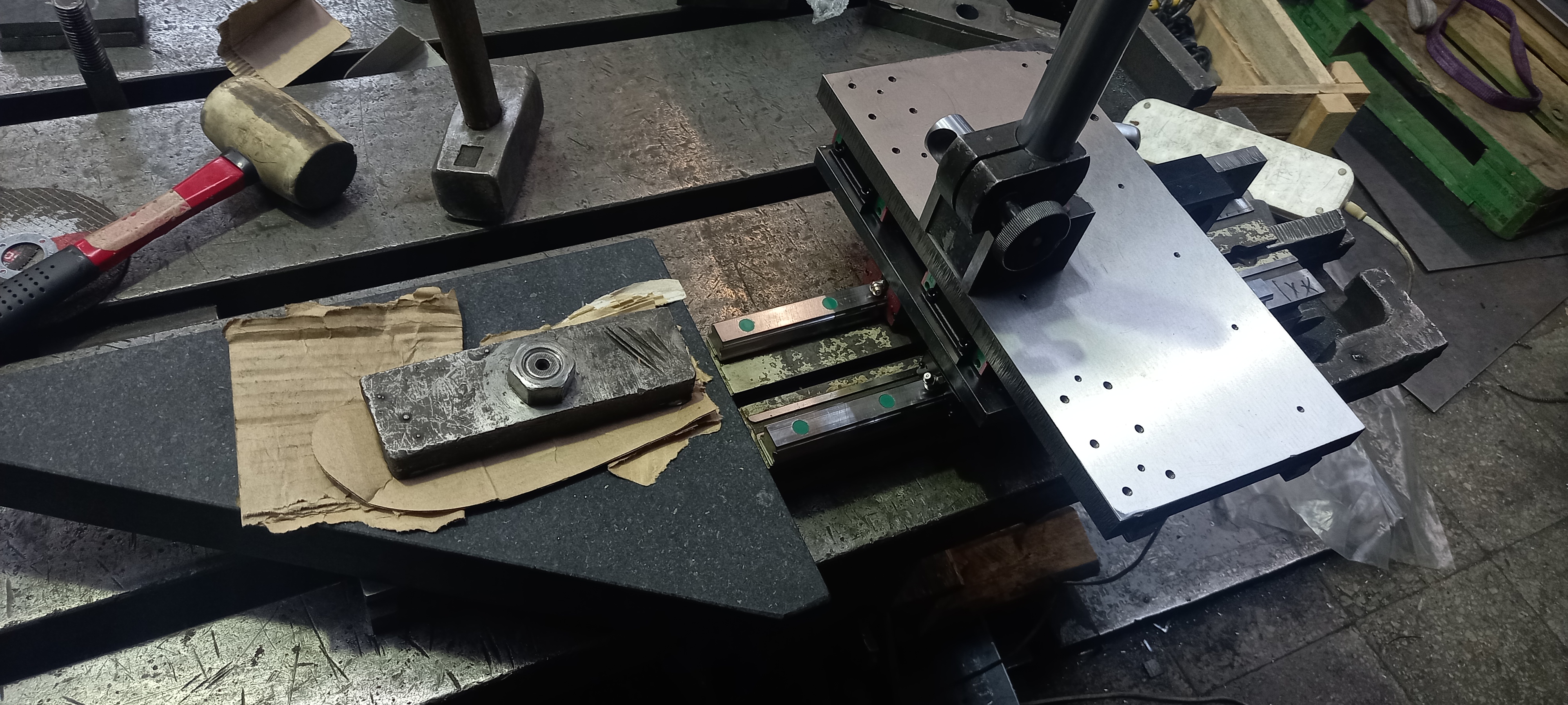

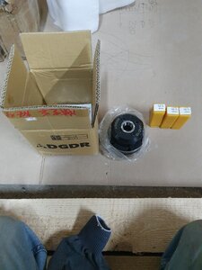

И вот оно, сердце всей задумки!

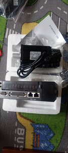

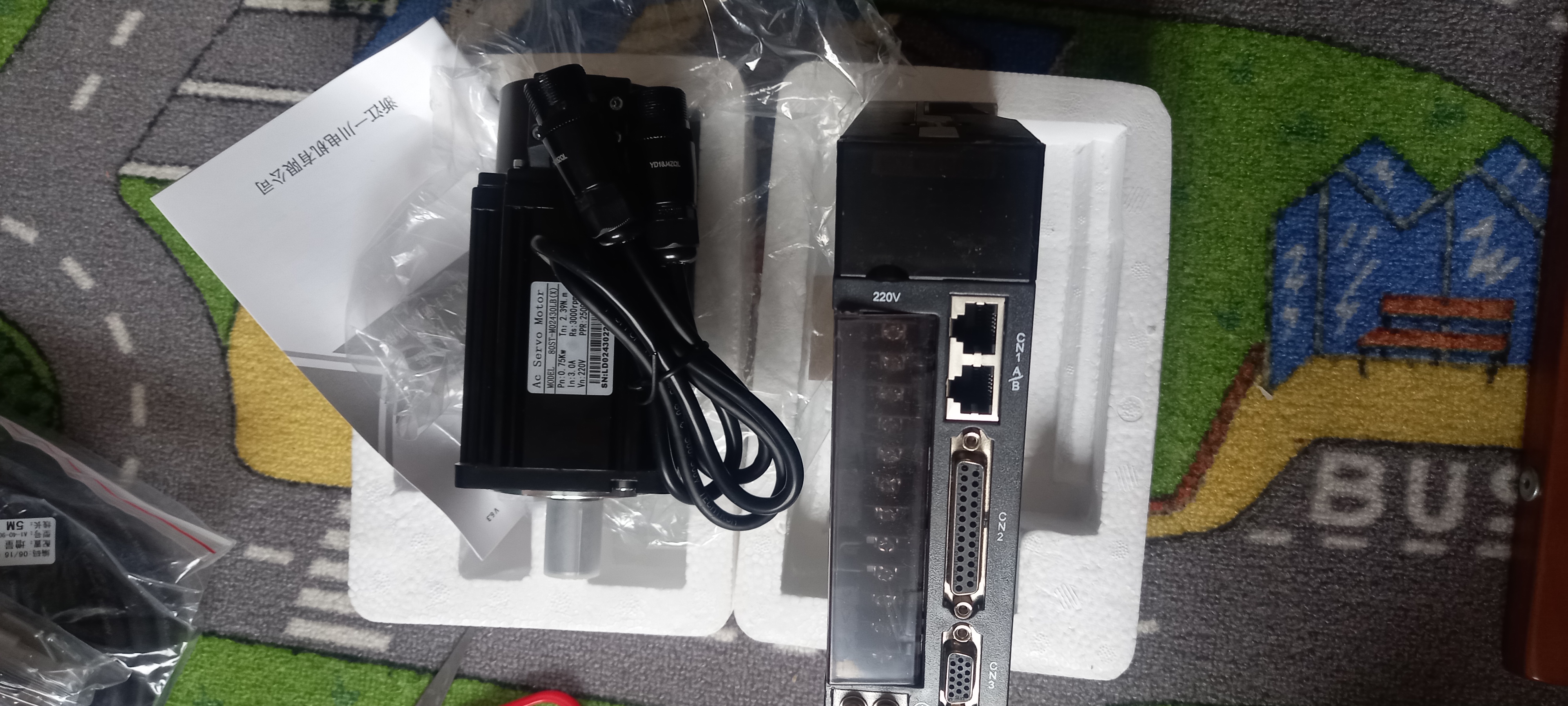

Приехала серва на привод шпинделя
20220929_105435.jpg (4668 просмотров) <a class='original' href='./download/file.php?id=205014&mode=view' target=_blank>Загрузить оригинал (1.72 МБ)</a>
Kupfershcmidt
Сообщения: 1762
Репутация: 323
nERV писал(а): ↑ на привод шпинделя
Ух ты...у меня почти такая..передача на шпиндель прямая?
nERV писал(а): ↑ Приехала серва на привод шпинделя
Хватит мощности?
Или то я перестарался )))) Надеюсь резьбы метчиком до М6 нарежет.

xenon-alien писал(а): ↑ Хватит мощности?
У него 750 у тебя 400 ватт. И кто перестарался?
Kupfershcmidt писал(а): ↑29 сен 2022, 19:50
Я читал, что для осей нужно подбирать серву помощней - легче настроить.
Для шпинделей - не понятно, как это сделать. Тем боле когда будет использоваться с передачей 1:1 в качестве поворотки для фрезерования пазов.
По этому и не понятно, много ли, или мало для моего мелкого 400Вт.
А если у кого-то ещё и кулачковый патрон, то там и инерции побольше будет.
Kupfershcmidt
Сообщения: 1762
Репутация: 323
xenon-alien писал(а): ↑ А если
Вот я и интересуюсь, напрямую ли. Хотя ТВ-3 с 750 ватт на частотнике резал у меня сталюку влёт.
Kupfershcmidt писал(а): ↑29 сен 2022, 20:46
Мой ТВ-16 750Вт-й асинхронник на 1500 об. при отрезании останавливал, с ПЧ с векторным управлением. Правда там передаточное тоже не большое, нет родного "вариатора" со шкивами, так что там где-то получается соотношение 1:1.72, или что-то такое... (840 об. были пиковые, если память не подводит). Купил вместо него 3000 об на 1.5кВт, но в итоге получил точно то же. Проморгал я чуток. Нужно было 1500 об брать, тогда момент бы был двойной. Но уде не удалось поменять с доставкой за мой счёт...
К стати вот на ТПК-125 мы поставили серву 2.6 кВт и вот что творит, но может просто у меня не удалось настроить.
nERV
Сообщения: 1503
Репутация: 624
Откуда: Ульяновск
Сообщение nERV »
Привод будет 1к1 через ремень. Резать резьбу если только резцом, да и то в латуни. Больше нужна для пазов и всяких горизонтальных штук на заготовке
Kupfershcmidt
Сообщения: 1762
Репутация: 323
nERV писал(а): ↑ Больше нужна для пазов и всяких горизонтальных штук на заготовке
А тут я б таки про 1:2 задумался....но зависит конечно от диаметров...на мелких прямой должен бы и пройти....без тормоза серва?
Не знаю, какой у него привод. Можно спросить ради интереса.
ЗЫ А вот и ответ.
I used servo motor Mitsubishi MR-J2S 1.5kw for A axis and spindle. Position and speed control mode.
Последний раз редактировалось Kupfershcmidt 30 сен 2022, 11:27, всего редактировалось 1 раз.
Сообщения: 5886
xenon-alien писал(а): ↑29 сен 2022, 20:21 Я читал, что для осей нужно подбирать серву помощней - легче настроить.
Скорее с более жирным энкодером...
Любая нормальная серва дает кратковременно 300% момента...
3000 не так уж много, чтобы уменьшать, особенно для мелочевки.
PS. Как патрон ? Мнеб конечно такой-же, но на 20мм, но он небось раз в 5 дороже....
Сообщения: 5886
Kupfershcmidt писал(а): ↑30 сен 2022, 11:19 ЗЫ А вот и ответ.
Да и 10квт можно поставить. 1.5 хорошо, спору нет, вопрос в том, насколько он "загружен" при какой работе...

Конечно, хотелось бы и больше оборотов, патрон по номиналу позволяет крутиться и 4тыс. Возможно и поиграюсь шкивами. Обработка латунного прутка диаметром до 10-12мм врятли нагрузит мотор шпинделя хотя бы на 10%.
Патрон на 20мм бывает, зовут его jac20. У меня, соответственно, jac15. Стоит не сильно дороже, думаю.

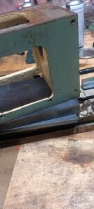

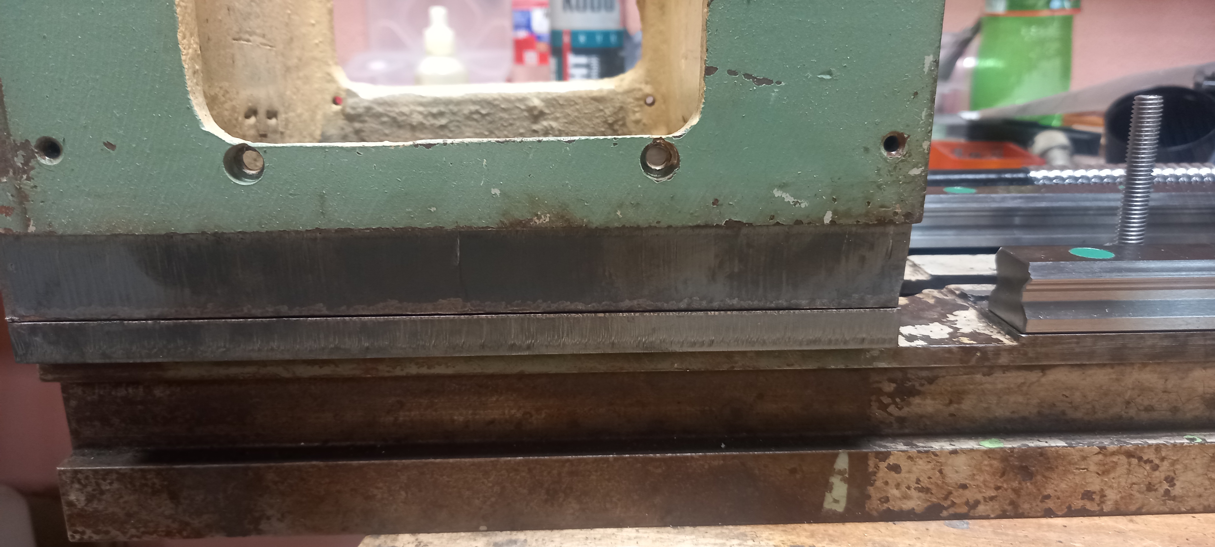

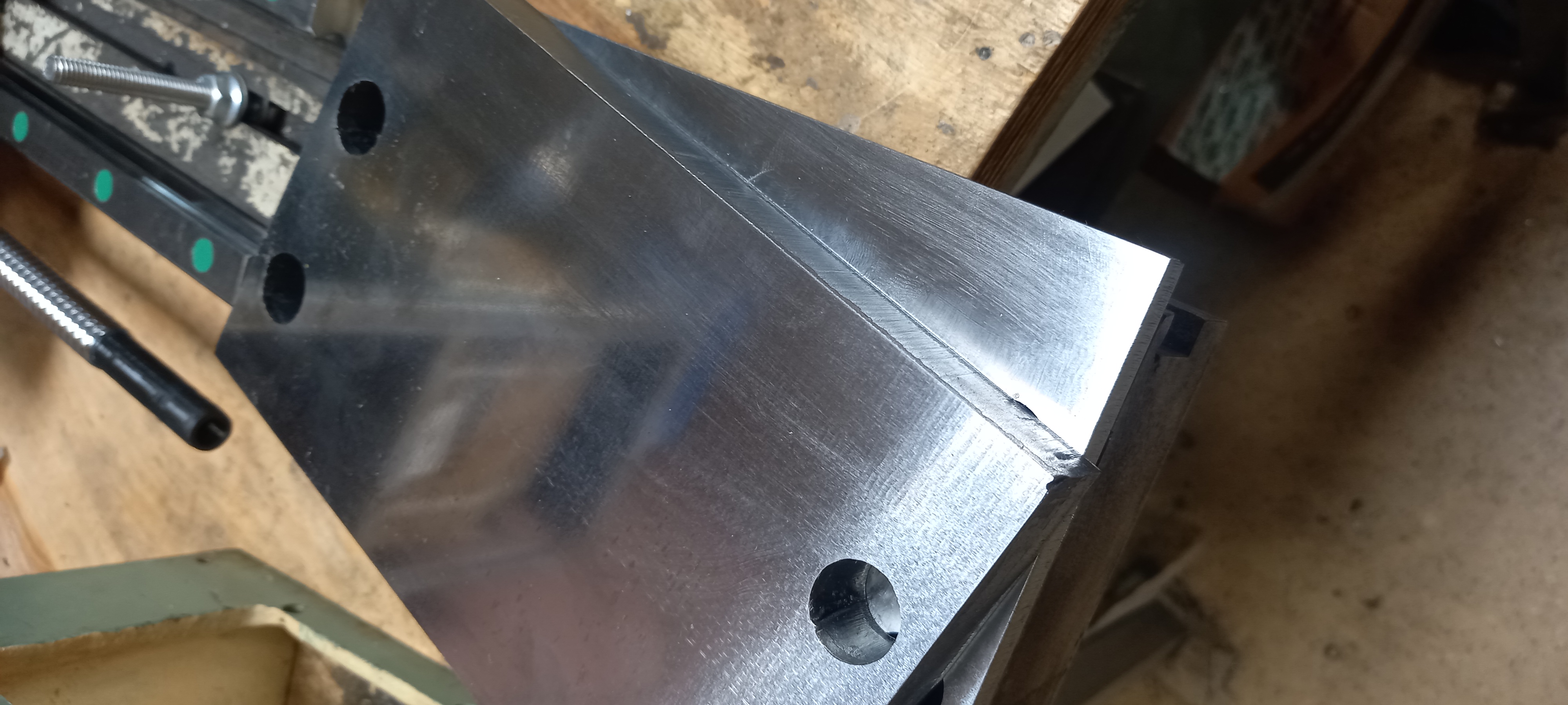

nERV
Сообщения: 1503
Репутация: 624
Откуда: Ульяновск
Сообщение nERV »

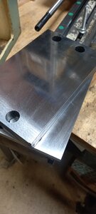

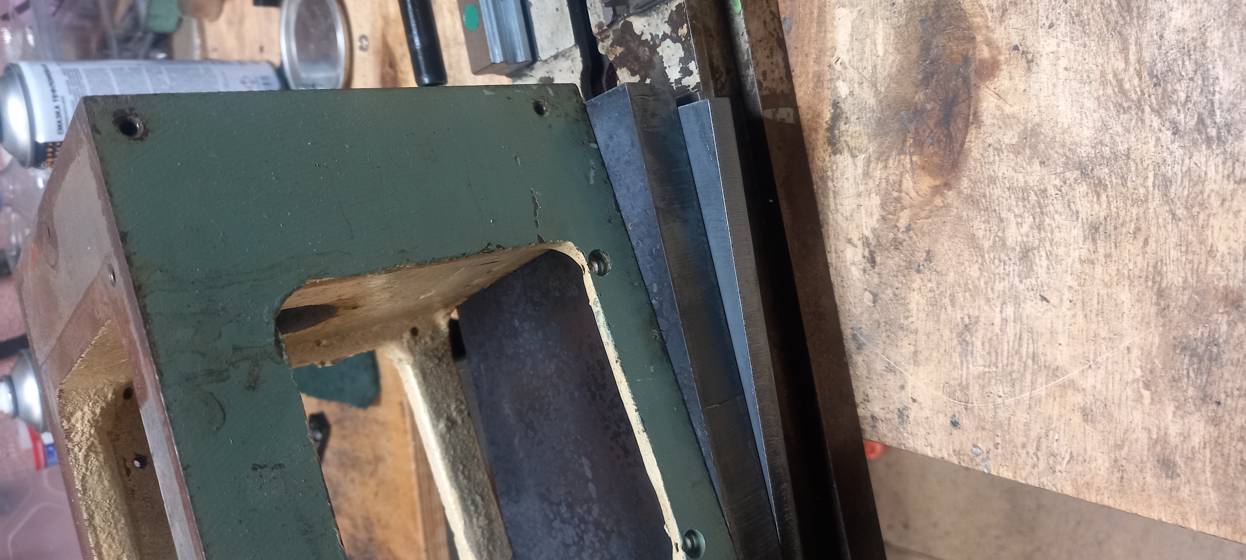

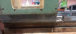

Вот такой бутерброд пришлось подкладывать под шпиндельную бабку. Сначала думал сварить, потом шлифануть обе стороны. Но по итогу варить не буду, а шлифану каждую пластину с двух сторон, чтоб не возиться с деформациями после сварки.
