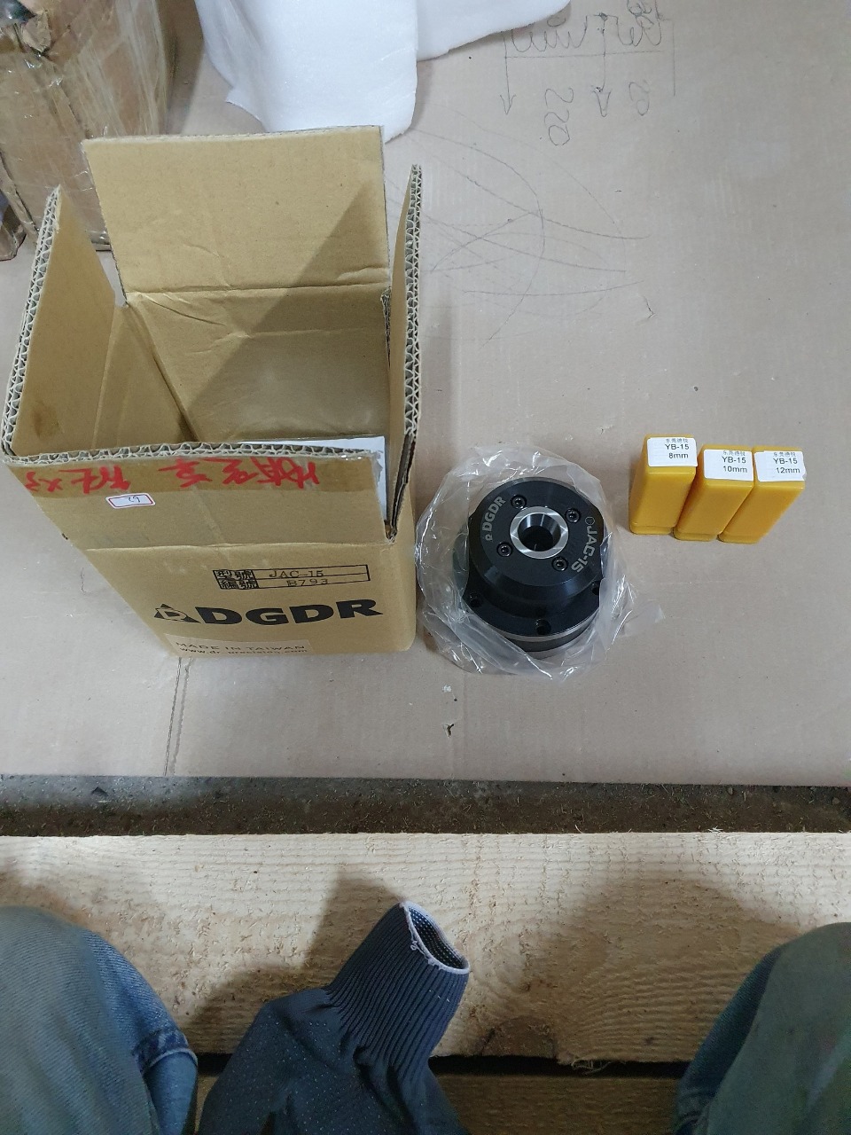

Гранит бывает полезным. Особенно высокоточный!
Да и китайцы прислали патрон.

Что за патрон-то? Ничего не видно!

Очень даже видно. Большими буквами написано jac-15

Ну...вот что выдаёт поиск... :hehehe: https://www.google.com/search?q=jac-15

А кто сказал что поиск что-то должен показать? Его и в ассортименте китайцев было непросто найти.
