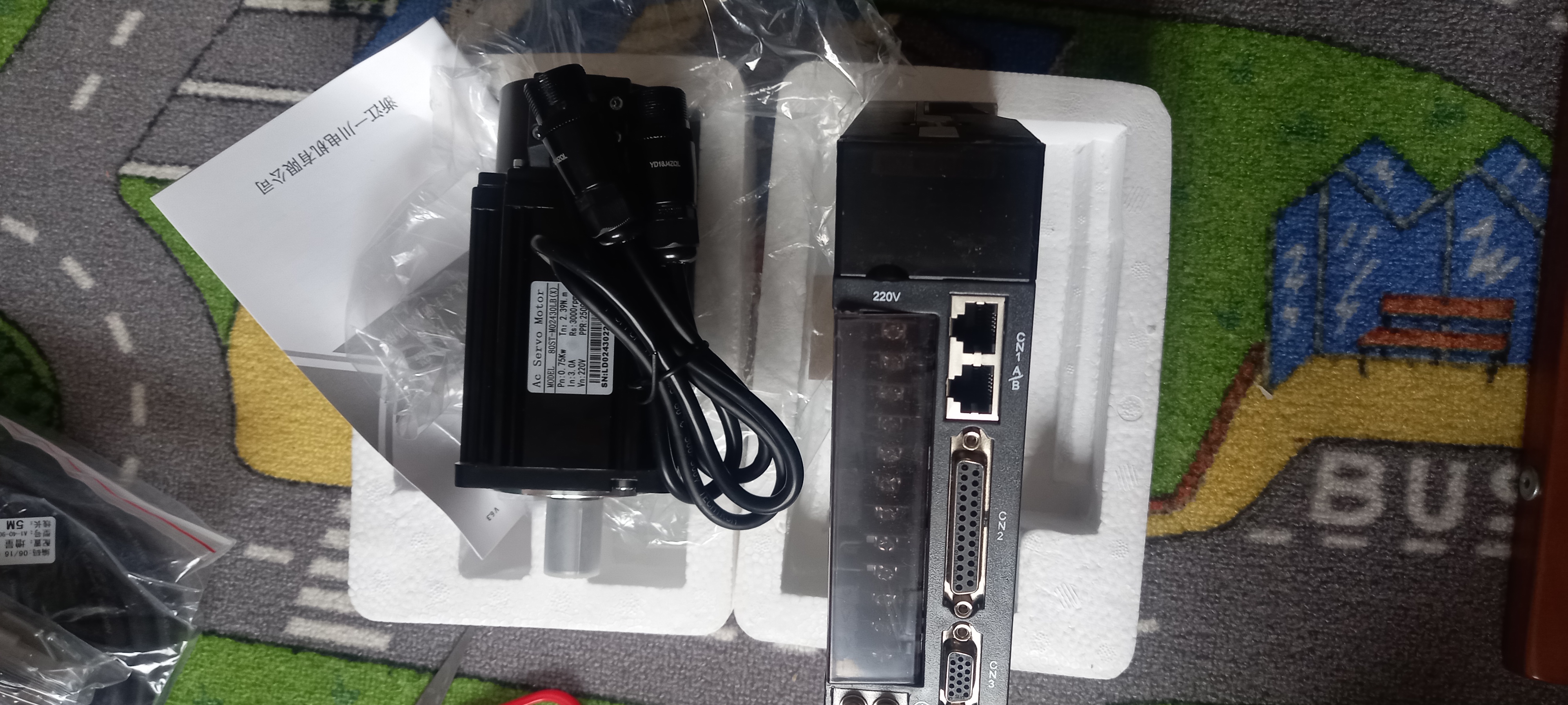

Приехала серва на привод шпинделя

nERV писал(а): ↑ на привод шпинделя
Ух ты...у меня почти такая..передача на шпиндель прямая?
Re: Мелкий прутковый автомат
nERV писал(а): ↑ Приехала серва на привод шпинделя
Хватит мощности?
Или то я перестарался )))) Надеюсь резьбы метчиком до М6 нарежет.

xenon-alien писал(а): ↑ Хватит мощности?
У него 750 у тебя 400 ватт. И кто перестарался?

Я читал, что для осей нужно подбирать серву помощней - легче настроить.
Для шпинделей - не понятно, как это сделать. Тем боле когда будет использоваться с передачей 1:1 в качестве поворотки для фрезерования пазов.
По этому и не понятно, много ли, или мало для моего мелкого 400Вт.
А если у кого-то ещё и кулачковый патрон, то там и инерции побольше будет.

Вот я и интересуюсь, напрямую ли. Хотя ТВ-3 с 750 ватт на частотнике резал у меня сталюку влёт.
Kupfershcmidt писал(а): ↑29 сен 2022, 20:46
xenon-alien писал(а): ↑ А если
Мой ТВ-16 750Вт-й асинхронник на 1500 об. при отрезании останавливал, с ПЧ с векторным управлением. Правда там передаточное тоже не большое, нет родного "вариатора" со шкивами, так что там где-то получается соотношение 1:1.72, или что-то такое... (840 об. были пиковые, если память не подводит). Купил вместо него 3000 об на 1.5кВт, но в итоге получил точно то же. Проморгал я чуток. Нужно было 1500 об брать, тогда момент бы был двойной. Но уде не удалось поменять с доставкой за мой счёт...

Привод будет 1к1 через ремень. Резать резьбу если только резцом, да и то в латуни. Больше нужна для пазов и всяких горизонтальных штук на заготовке

nERV писал(а): ↑ Больше нужна для пазов и всяких горизонтальных штук на заготовке
А тут я б таки про 1:2 задумался....но зависит конечно от диаметров...на мелких прямой должен бы и пройти....без тормоза серва?

xenon-alien писал(а): ↑29 сен 2022, 20:21 Я читал, что для осей нужно подбирать серву помощней - легче настроить.
Скорее с более жирным энкодером...
Любая нормальная серва дает кратковременно 300% момента...
3000 не так уж много, чтобы уменьшать, особенно для мелочевки.

Конечно, хотелось бы и больше оборотов, патрон по номиналу позволяет крутиться и 4тыс. Возможно и поиграюсь шкивами. Обработка латунного прутка диаметром до 10-12мм врятли нагрузит мотор шпинделя хотя бы на 10%.
