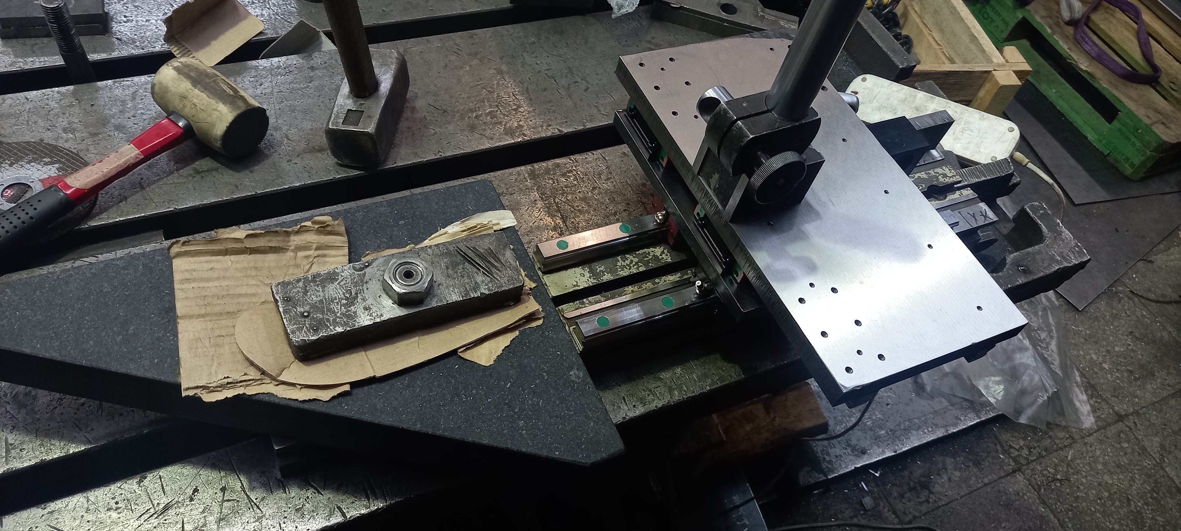

nERV
Сообщения: 1503
Репутация: 624
Откуда: Ульяновск
Re: Мелкий прутковый автомат
Сообщение nERV »
Вот такой бутерброд пришлось подкладывать под шпиндельную бабку. Сначала думал сварить, потом шлифануть обе стороны. Но по итогу варить не буду, а шлифану каждую пластину с двух сторон, чтоб не возиться с деформациями после сварки.
20221004_224205.jpg (4944 просмотра) <a class='original' href='./download/file.php?id=205096&sid=02faa3c5bdde89741153c44353f9b8f8&mode=view' target=_blank>Загрузить оригинал (1.42 МБ)</a>
20221004_224220.jpg (4944 просмотра) <a class='original' href='./download/file.php?id=205097&sid=02faa3c5bdde89741153c44353f9b8f8&mode=view' target=_blank>Загрузить оригинал (1.83 МБ)</a>
20221005_150505.jpg (4916 просмотров) <a class='original' href='./download/file.php?id=205105&sid=02faa3c5bdde89741153c44353f9b8f8&mode=view' target=_blank>Загрузить оригинал (1.38 МБ)</a>
