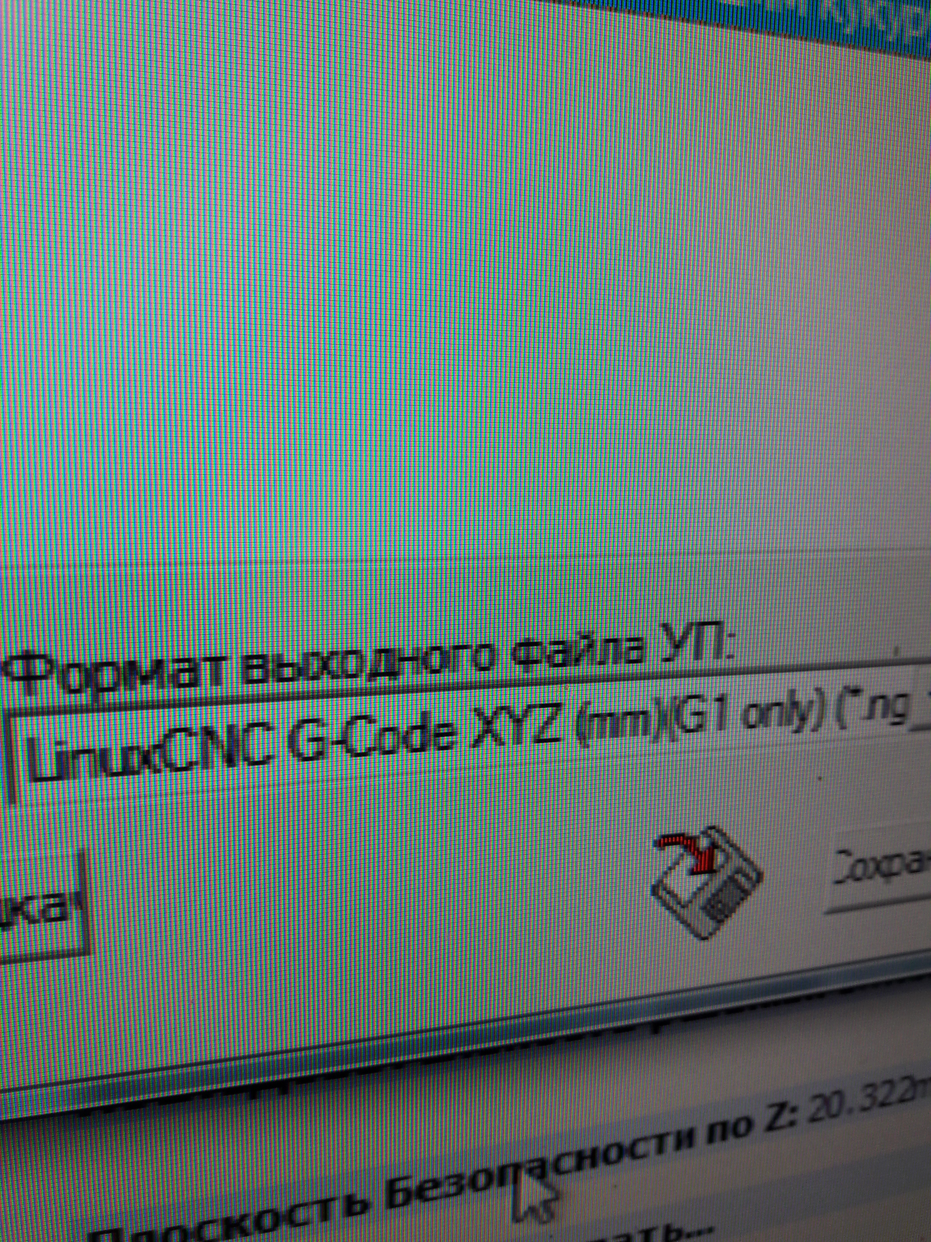

Попробуй это .

Такого нету.

Это 2010 арткам .Вот не могу поклясться ,что это не я его туда поместил ,я пробовал ,но не помню точно .Но в загрузках он у меня есть .Как вставить где то обсуждали .Ну или по новей "лицензию" купи ,там уже есть .

гражданинъ писал(а): ↑ Это 2010 арткам .Вот не могу поклясться ,что это не я его туда поместил ,я пробовал ,но не помню точно .Но в загрузках он у меня есть .Как вставить где то обсуждали .Ну или поновей "лицензию" купи ,там уже есть .
арткам 2012 его не видит.

гражданинъ писал(а): ↑ Выше фотку добавил
Кто не видит ? Надо распаковать и это вставить в папку с постпроцессорами в папке с арткамом ,если я чего не путаю .
В 2018 уже есть .Лицензия на все года одинаково стоит !
Я знаю как постпроцессор устанавливать.
Старый опыт остался, достать из архива и скинуть в папку с программой в папку postp, и перезапустить арткам.

гражданинъ писал(а): ↑15 янв 2021, 20:10 Выше фотку добавил
То что ты мне скинул в арткаме называется EMC2 files.
