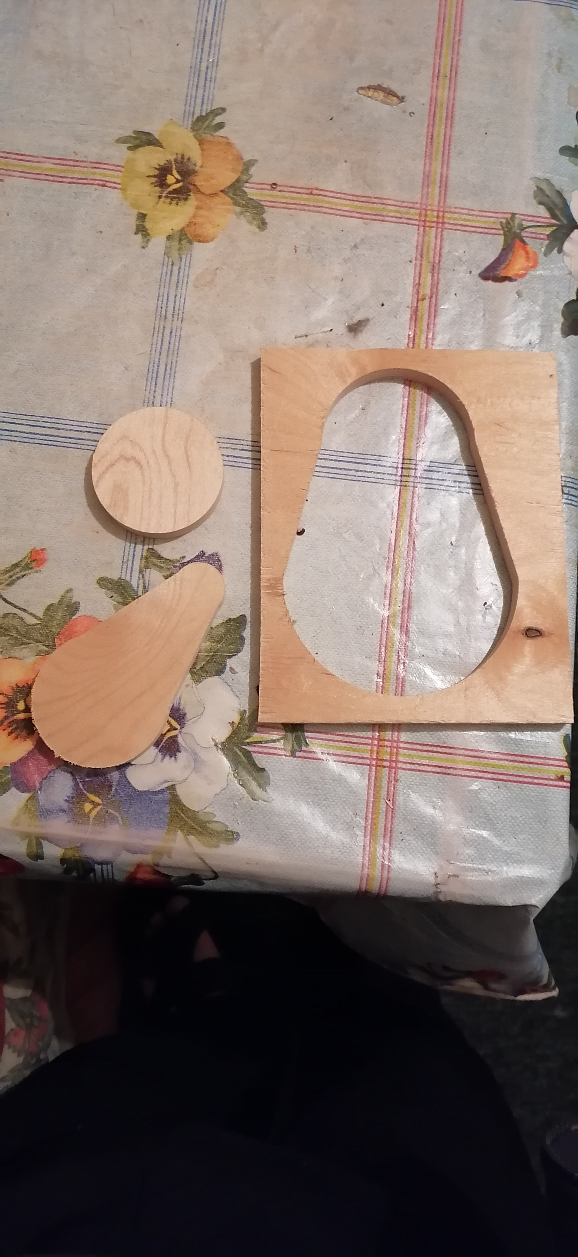

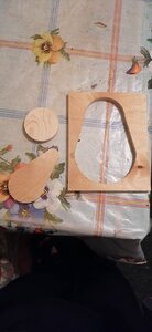

Зт стёб?)
Само собой всё работает.
К примеру отходы от изготовления стружкоотсоса, само изделие в сушке после склейки.
IMG_20210115_024548.jpg (2414 просмотров) <a class='original' href='./download/file.php?id=191130&mode=view' target=_blank>Загрузить оригинал (1.61 МБ)</a>
