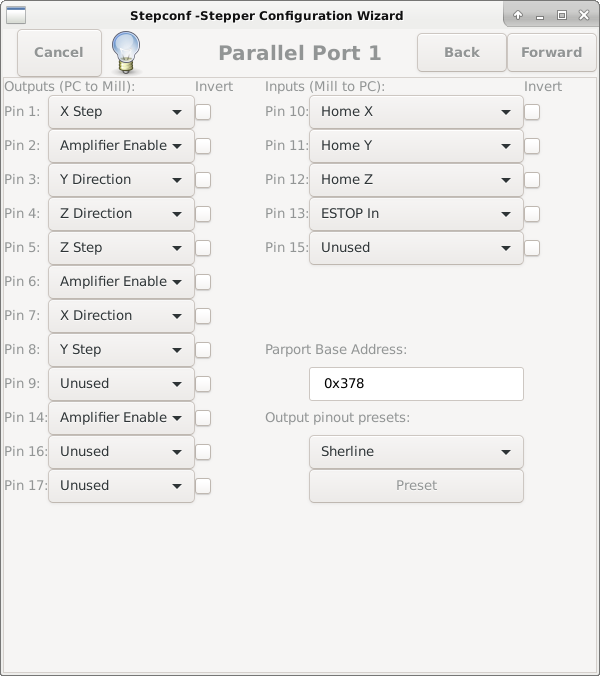

ex71
Сообщения: 743
Репутация: 109
Re: Как игнорировать шпиндель в коде?
Сообщение ex71 »
nkp писал(а): Если всё так, как описал автор, то похоже что на 14 ноге enable всех осей висит.
radlif писал(а): Всё делал по этому ролику.
Вот вам и проблема. В ролике указано что на 14 порт вешаются унаблесы всех драйверов, а в конфиге на 14 порту висит направление вращения шпинделя. Вот драйвера и уходят в ахтунг при включении шпинделя.
net spindle-cw      => parport.0.pin-14-out
net spindle-pwm     => parport.0.pin-16-out
net xenable         => parport.0.pin-17-out
Надо либо унабле на 17 перевесить, либа в хал конфиге отключить 14-out

vala
Сообщения: 477
Зарегистрирован: 08 окт 2013, 21:01
Репутация: 258
Сообщение vala »
Вы просто создайте новый файл конфигурацыи, внём про шпиндель вобще не упоминайте и будет работать так как вы хотите.

radlif
Сообщения: 354
Зарегистрирован: 24 сен 2019, 20:14
Репутация: 7
Сообщение radlif »
гражданинъ писал(а): Станок то поехал?
Да поехал, вот ток теперь когда я выпишу все режимы для фрез и освоюсь с жёсткостью станка и наконец решусь подключить шпиндель
к линексу то как мне его подключать, ведь его порт занят драйверами, что вообще кстати странно так как на плате шпиндель подключается с боку. И как мне узнать какие порты отвечают за шпиндель (пуск и обороты)?
