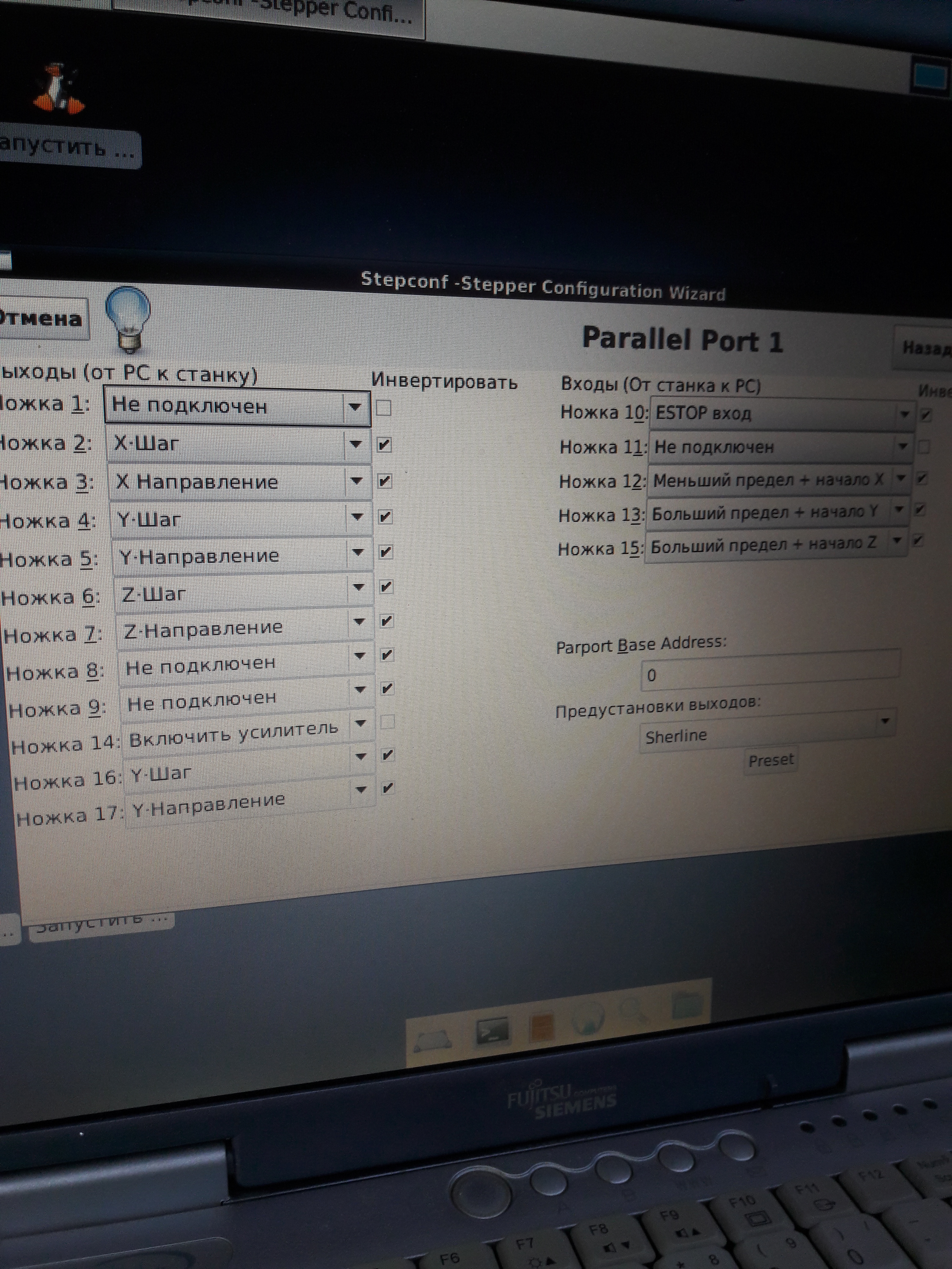

Попробуй это .

16 и 17 выбери тоже НЕ ПОДКЛЮЧЁН <br />У меня 2 мотора на Y (3001 просмотр) <a class='original' href='./download/file.php?id=191168&mode=view' target=_blank>Загрузить оригинал (5.32 МБ)</a>

ex71
Сообщения: 743
Репутация: 109
Re: Как игнорировать шпиндель в коде?
Сообщение ex71 »
nkp писал(а): ↑ Если всё так, как описал автор, то похоже что на 14 ноге enable всех осей висит.
radlif писал(а): ↑ Всё делал по этому ролику.
Вот вам и проблема. В ролике указано что на 14 порт вешаются унаблесы всех драйверов, а в конфиге на 14 порту висит направление вращения шпинделя. Вот драйвера и уходят в ахтунг при включении шпинделя.
net spindle-cw      => parport.0.pin-14-out
net spindle-pwm     => parport.0.pin-16-out
net xenable         => parport.0.pin-17-out
Надо либо унабле на 17 перевесить, либа в хал конфиге отключить 14-out

ex71 писал(а): ↑15 янв 2021, 20:01
Проверить смогу только завтра.
унабле на 17 перевесить, а эт как?)

Вы просто создайте новый файл конфигурацыи, внём про шпиндель вобще не упоминайте и будет работать так как вы хотите.
Картинка для примера.
Ekrānattēls 2021-01-15 20-26-21.png (2975 просмотров) <a class='original' href='./download/file.php?id=191169&mode=view' target=_blank>Загрузить оригинал (71.79 КБ)</a>
