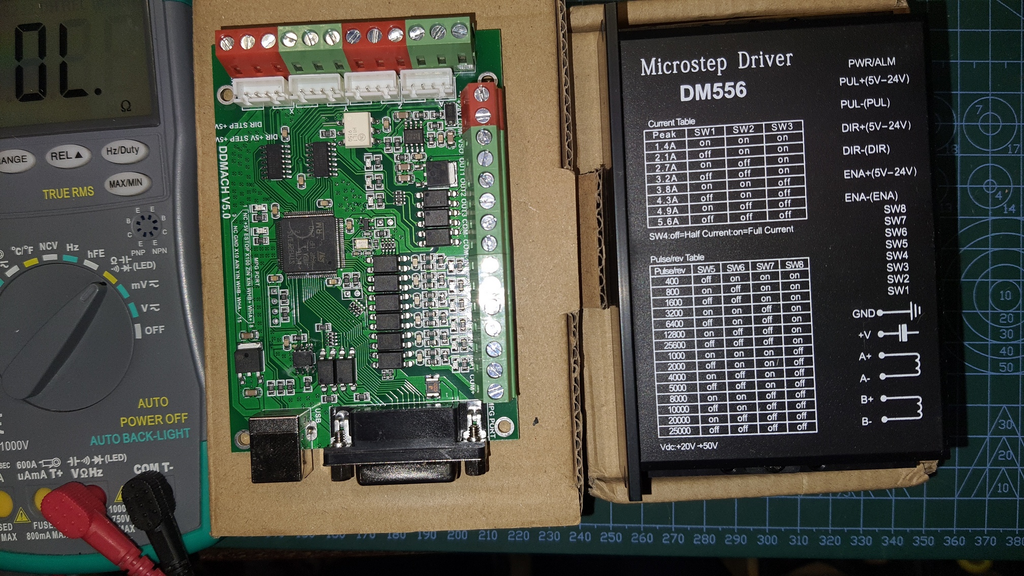

Получил недостающие компоненты электроники и собрал дополнительную опторазвязку step/dir. Буду собирать с учетом ваших замечаний. В понедельник привозят подработку. Может обойдется без новых ужасов.

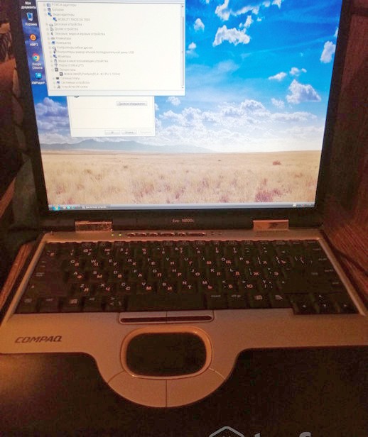

Скажите, Pentium III 1GHz хватает для mach3? Мне предлагают ноутбук compaq evo n800c за 18$.
посылка.jpg (1499 просмотров) <a class='original' href='./download/file.php?id=185941&sid=9dd58966c5b07f39e265164c741f0d96&mode=view' target=_blank>Загрузить оригинал (1.2 МБ)</a>
развязка.jpg (1499 просмотров) <a class='original' href='./download/file.php?id=185942&sid=9dd58966c5b07f39e265164c741f0d96&mode=view' target=_blank>Загрузить оригинал (3.1 МБ)</a>
evo.jpg (1499 просмотров) <a class='original' href='./download/file.php?id=185943&sid=9dd58966c5b07f39e265164c741f0d96&mode=view' target=_blank>Загрузить оригинал (64.92 КБ)</a>
