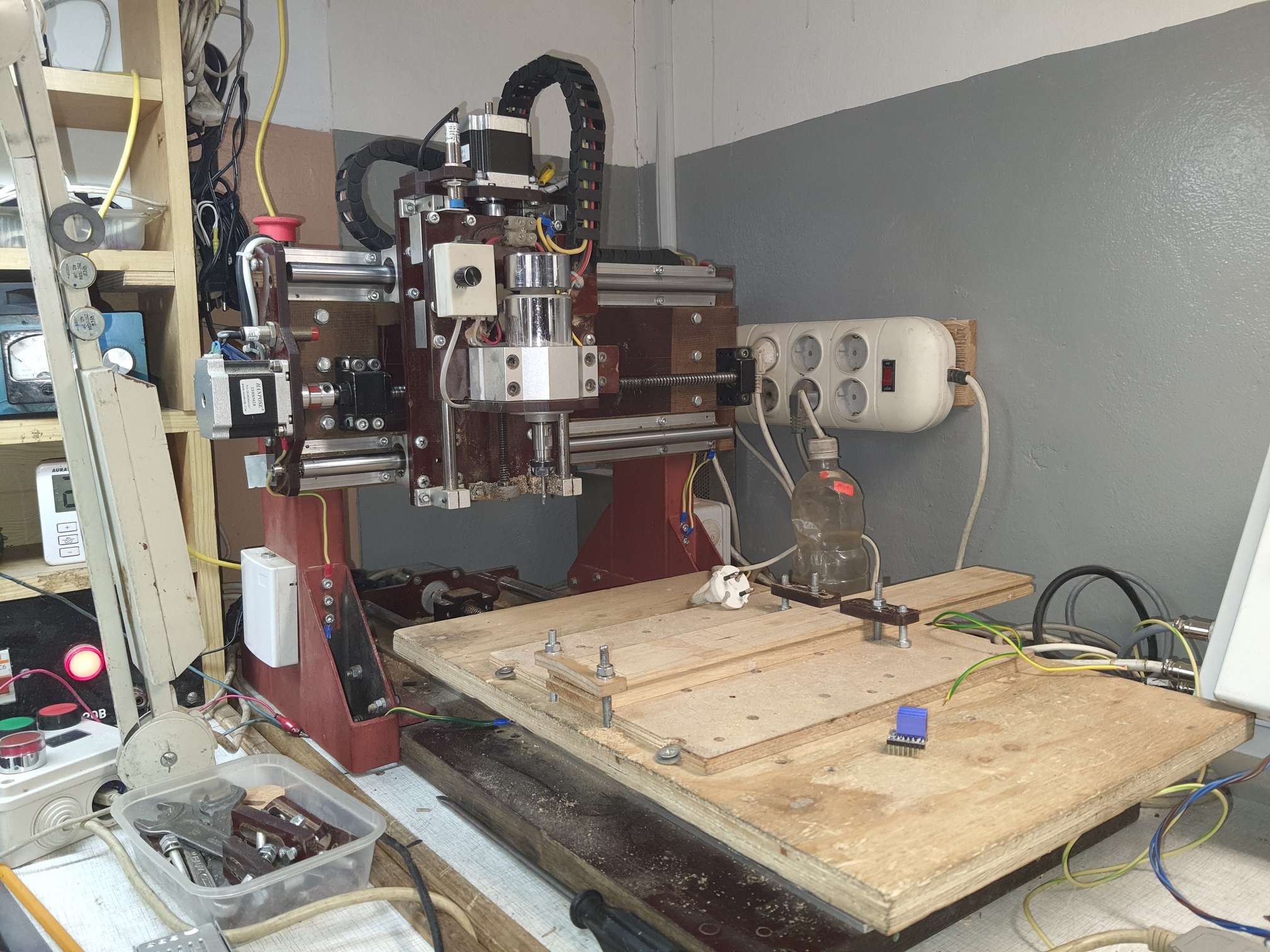

Есть самодельный хобийный фрезерный станок. Станок железо-текстолитово-деревянный. Но речь не о нем, а о его электронной начинке. Дело в том, что выходит из строя электроника станка (далее дохнет). Дохнут драйвера, дохнут интерфейсные платы, сдох порт USB ноутбука, а потом и сам ноутбук. Ранее почил системник. Я в отчаянии! В электронике я с 5-го класса школы, а мне сейчас 62 года. А понять не могу ПОЧЕМУ? Не иначе кто-то сглазил.
Подробнее: основание станка – текстолит 30мм, портал – прямоугольная труба 30х80х3мм + текстолит 30мм, подвижный стол – фанера 20мм, Шпиндель – коллекторник 300Вт 48в, шаговые – NEMA23 3A. Эти не «померли». Все металлические части портала заземлены. Шаговые, шпиндель, рельсы – заземлены. Ящик электроники – заземлен. Ввод в помещение от эл. щита делал сам лично.
Эпопея длится больше года. Станок может проработать неделю, может месяц, а может и один день. Станок выключил, на утро включил и все, - что-то померло. Нет никакой закономерности: может сгореть датчик HOME индукционный, может БП 12в для датчиков, может микросхемы интерфейсных плат (74HC245D), может один или несколько драйверов ШД, может импульсный БП 24в для ШД.

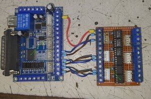

Платы управления – LPT “BL-Mach3-v1.1”, USB “BL-USBMach-v2.2”. На обоих горели многоножки 74HC245D. На ЛПТ-шной плате поменял их 40 шт. Плату перепайками убил в хлам. Пришлось купить новую. На ЮСБ-шной перепаивал несколько раз, пока не накрылся STM32. Плата перестала определятся. Теперь гоняю ARDUINO NANO и grbl 1.1 через BL-Mach3-v1.1. Они дешевые, не жалко.
Драйвера разные: DRV8825, TB6660, DM542 и DM560. И мрут они по разному. Но есть и общее – цепи напряжением 5В. DRV8825 - перестает реагировать на сигал DIR или STEP, или на перемычки деления шага. Может выходные транзисторы пробить (там минус 5в и минус питания ШД – общий). Этих упокоилось около 20 шт. TB6660 – по ним у меня мало статистики. Только 4 шт. выкинул. Один раз погорел только обвязка оптопар (цепи 5в), остальные разы – полностью. С этими драйверами у меня вообще не сложилось. Пропускали шаги, как их только не настраивал! Даже на DRV8825 такого не было. А, вот, DM542 и DM560 мне нравятся – тихие, плавные. Их особенно жалко. Но и они не избежали печальной участи. 10 шт. Горят транзисторы, резисторы, стабилитроны цепи оптопар (5В), горят сами оптопары 6N137, PC817 и вышибает контроллер драйвера. Ладно эта вся мелочь – ремонтабельно, можно починить. И чинил, и работало дальше. Но контроллер? Как можно его убить? Он же ОПТОИЗОЛИРОВАННЫЙ! Статика? Что там больше 1.5KV чтоб оптопару пробить? Кстати по всем цепям 5в, по всем входам STEP/DIR, по USB установлены сапрессоры 5,6в. Не помогает. Даже на контроллере драйвера припаял.

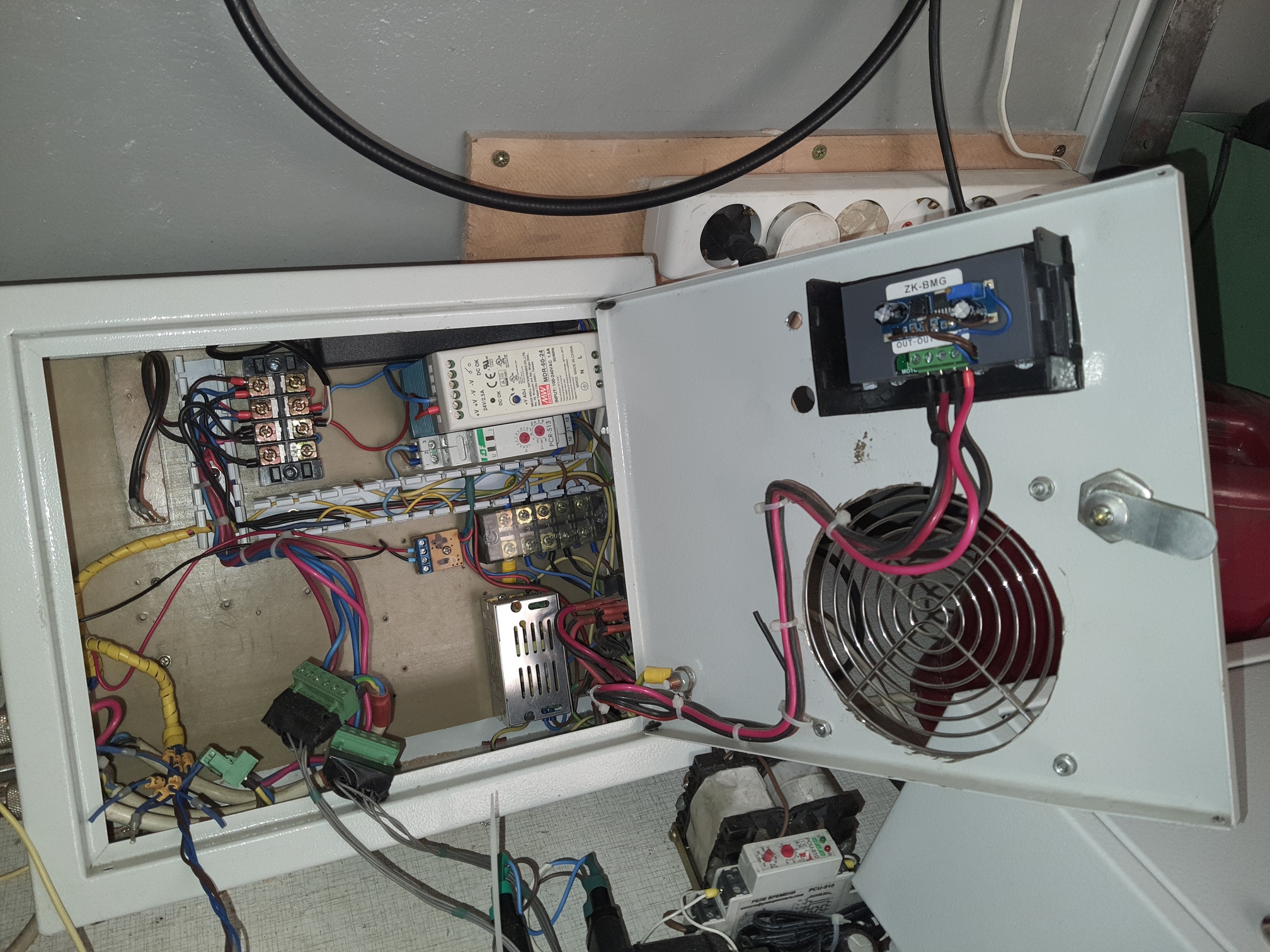

Станок. Монтаж пока показать не могу. Щиток разобран.
станок.jpg (2136 просмотров) <a class='original' href='./download/file.php?id=185823&sid=3e1c14d1df8ef1c5e409623df36f5440&mode=view' target=_blank>Загрузить оригинал (1.24 МБ)</a>
щиток.jpg (2136 просмотров) <a class='original' href='./download/file.php?id=185824&sid=3e1c14d1df8ef1c5e409623df36f5440&mode=view' target=_blank>Загрузить оригинал (1.2 МБ)</a>
