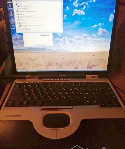

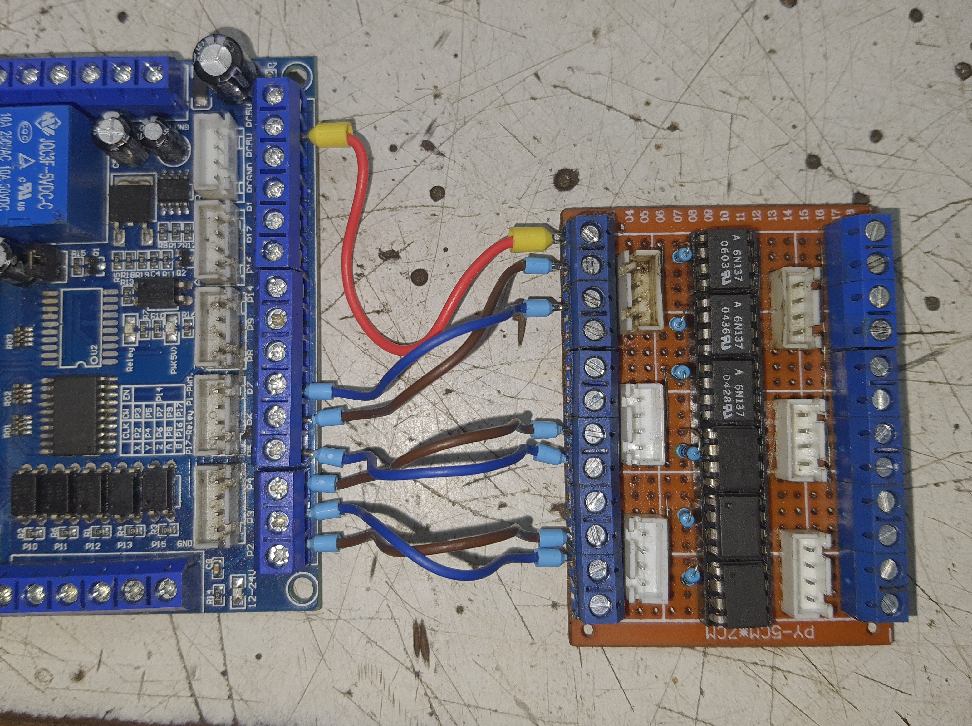

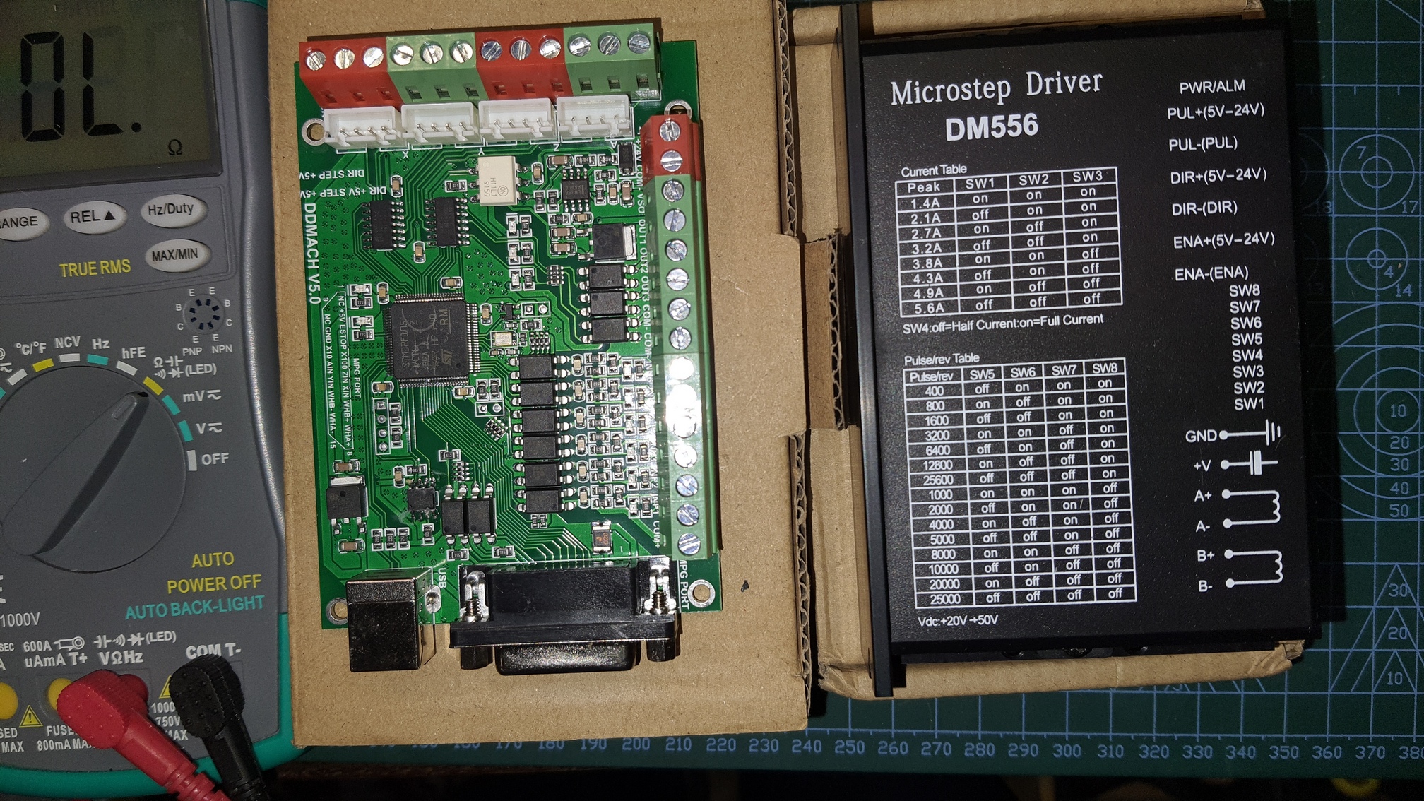

Получил недостающие компоненты электроники и собрал дополнительную опторазвязку step/dir. Буду собирать с учетом ваших замечаний. В понедельник привозят подработку. Может обойдется без новых ужасов.
Скажите, Pentium III 1GHz хватает для mach3? Мне предлагают ноутбук compaq evo n800c за 18$.
