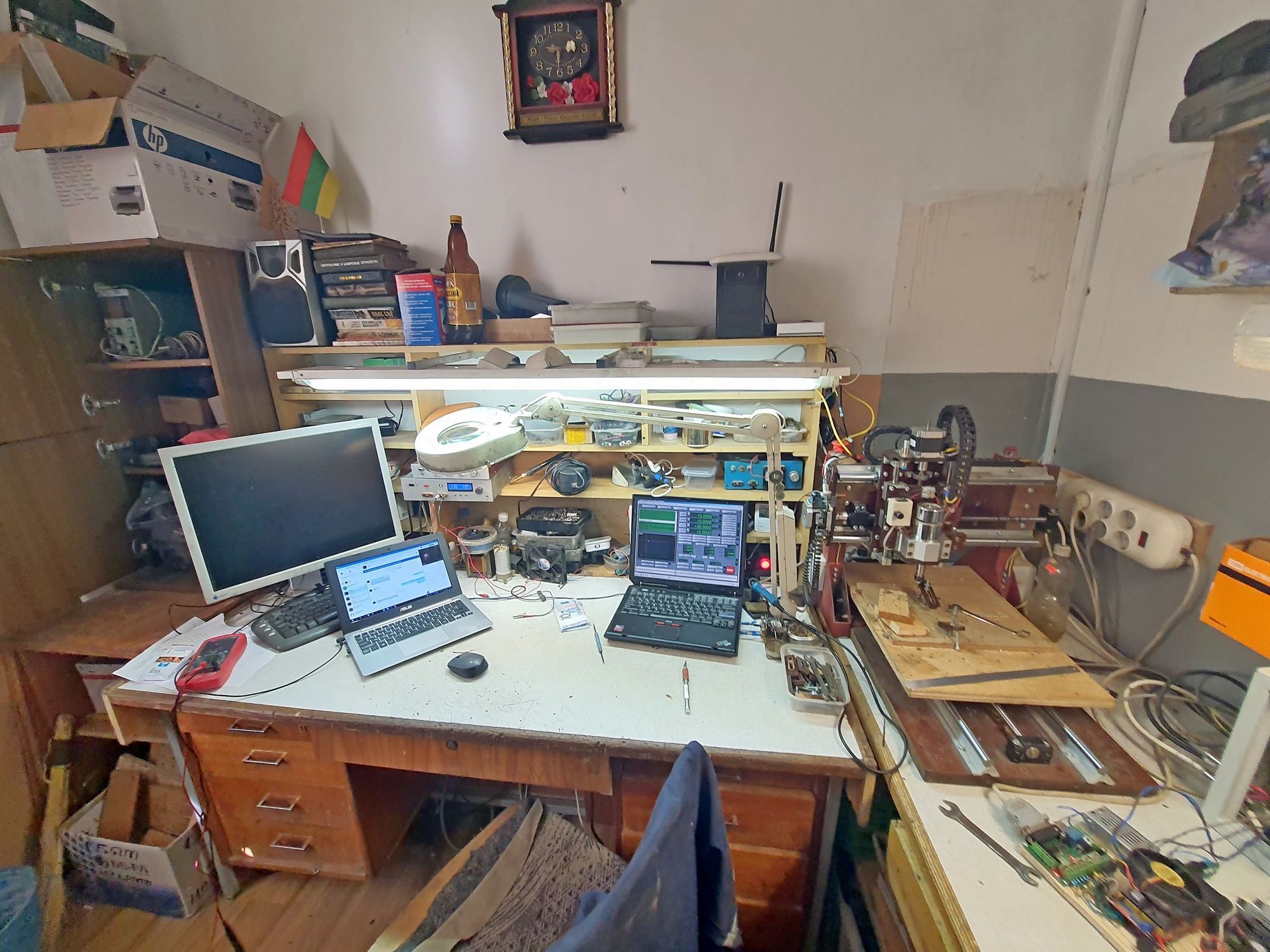

uralpt
Сообщения: 558
Репутация: 104
Настоящее имя: евгений
Откуда: Миасс
Re: Заколдованный ЧПУ
Сообщение uralpt »
как себя чувствует другое оборудование на этой же линии?
кроме высоковольтных выбросов на линии ничего быть не может. Что-то, что однозначно более 1,5кВ.
Соседи с осцилляторами не балуются? Плазма, аргон и т.п. Может, у них сварочный стол к нулевой шине привязан?
Может, к нулю привязали антенну или мачту грозозащиты?
Все это на уровне фантастики, но и Ваша история выходит за рамки реального.
Что бы сделал. Через делитель на ардуинке зажигал бы один светодиод в случае появления >500В между фазой и нулем. Второй бы зажигал при появлении между фазой и землей. Отработает или выгорит порт. И то и другое через неделю укажет на проблему.

ches10
Сообщения: 59
Зарегистрирован: 05 фев 2017, 20:21
Настоящее имя: Чесловас
Сообщение ches10 »
кабинет.jpg (1272 просмотра) <a class='original' href='./download/file.php?id=185876&mode=view' target=_blank>Загрузить оригинал (996.18 КБ)</a>
uralpt писал(а): ↑ как себя чувствует другое оборудование на этой же линии?
На линии кроме моей каморки ни чего нет. На том РП, что я запитан, сидят кабинеты администрации. Ничего мощней чайника не включают.
