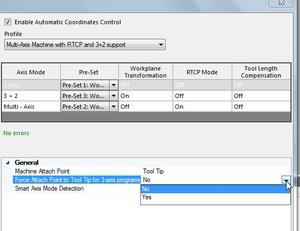

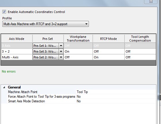

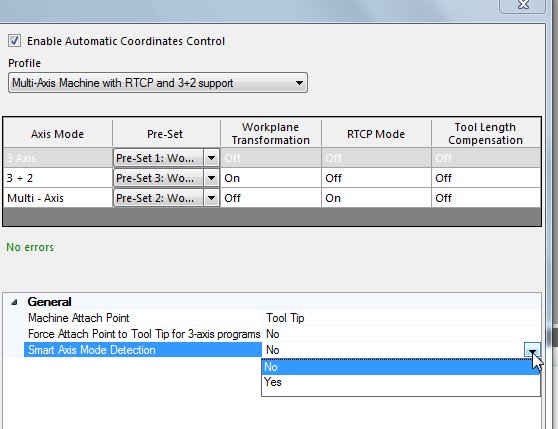

Добрый день . имею вполне рабочий постпроцессор 5 осей . меняю плату управления, ухожу с мача3 . Разработчик Kflop сказал что мне необходимо добавить "Для активации RTCP используйте GCode G43.4H1" . не могу сообразить куда добавлять . В программирование не силен . Кто поможет? повермилл создает вполне вроде как годную УП . НО В окне KMotionCNC (mach3) абракадабра.

NikolayUa24
Сообщения: 1299
Репутация: 256
Настоящее имя: Николай
Re: PowerMill - вопросы
Сообщение NikolayUa24 »
igor1352 писал(а):имею вполне рабочий постпроцессор 5 осей
Вам писали постпроцессор под вашу кинематику станка ??? или нашли на просторах инета.

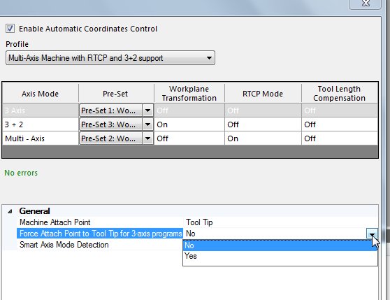

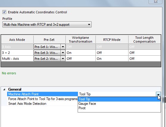

igor1352 писал(а):но очень захотелось RTCP . быстрей обработка... и.т.д
Где включить
выбрать что вам надо (10353 просмотра) <a class='original' href='./download/file.php?id=174495&mode=view' target=_blank>Загрузить оригинал (90.54 КБ)</a>

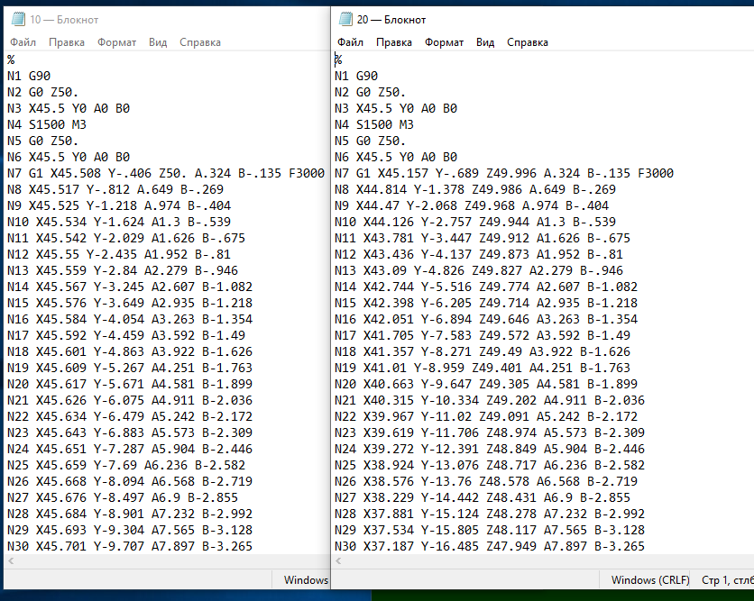

не работает. програма не видит команды. код выглядит примерно так. %
N1 G90
N2 G0 Z60.
N3 X60. Y0 A0 B0
N4 S1500 M3
N5 G0 Z60.
N6 X60. Y0 A0 B0
N7 G1 X60.08 Y.384 Z59.996 A-.298 B0.321 F3000
N8 X60.161 Y.769 Z59.986 A-.596 B0.643
N9 X60.244 Y1.154 Z59.968 A-.895 B0.965
N10 X60.328 Y1.539 Z59.943 A-1.194 B1.288
N11 X60.414 Y1.924 Z59.911 A-1.494 B1.61
N12 X60.5 Y2.31 Z59.872 A-1.794 B1.934
N13 X60.587 Y2.697 Z59.826 A-2.094 B2.257
N14 X60.674 Y3.083 Z59.772 A-2.395 B2.581
N15 X60.763 Y3.47 Z59.711 A-2.696 B2.904
N16 X60.851 Y3.857 Z59.643 A-2.998 B3.228
N17 X60.94 Y4.244 Z59.568 A-3.3 B3.552
N18 X61.029 Y4.632 Z59.485 A-3.602 B3.8

Вам к владельцам Кфлоп http://www.cnc-club.ru/forum/viewtopic. ... 44&t=10981

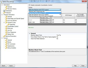

И попробовать включить настройки (10338 просмотров) <a class='original' href='./download/file.php?id=174502&mode=view' target=_blank>Загрузить оригинал (38.82 КБ)</a>
2030.jpg (10338 просмотров) <a class='original' href='./download/file.php?id=174503&mode=view' target=_blank>Загрузить оригинал (42.98 КБ)</a>
2031.jpg (10338 просмотров) <a class='original' href='./download/file.php?id=174504&mode=view' target=_blank>Загрузить оригинал (42.04 КБ)</a>
2032.jpg (10338 просмотров) <a class='original' href='./download/file.php?id=174505&mode=view' target=_blank>Загрузить оригинал (42.62 КБ)</a>

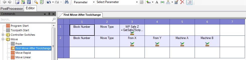

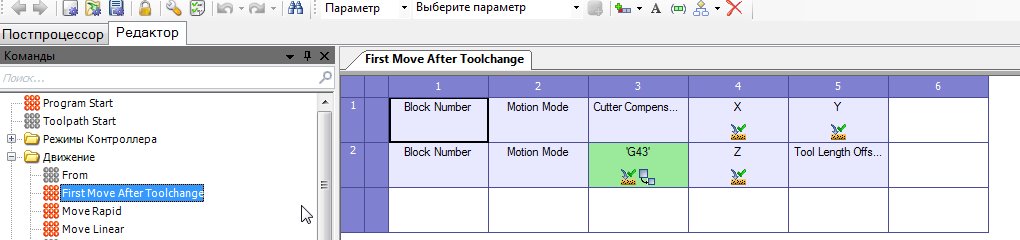

Ваша редакция компенсация длины инструмента  function GetSafeZScriptlet67() (10328 просмотров) <a class='original' href='./download/file.php?id=174506&mode=view' target=_blank>Загрузить оригинал (48.73 КБ)</a>
Фанук компенсация длины инструмента (10328 просмотров) <a class='original' href='./download/file.php?id=174508&mode=view' target=_blank>Загрузить оригинал (47.95 КБ)</a>

igor1352 писал(а):програма не видит команды.
G43H ???

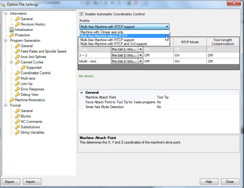

Сообщение igor1352 »

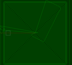

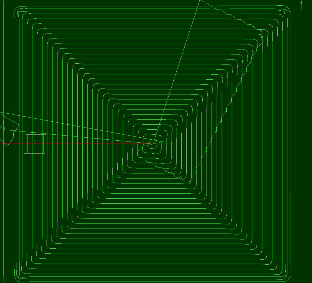

вопрос похоже решил. необходимо установить "галочку". в папке "инициализации." OFF- RTCP! В САМОМ ВЕРХУ! хотябы траектория стала правильной)) попробывать нет возможности станок разобран.
RTCP-MACH3.PNG (10318 просмотров) <a class='original' href='./download/file.php?id=174510&mode=view' target=_blank>Загрузить оригинал (270.17 КБ)</a>
RTCP FLOP.PNG (10318 просмотров) <a class='original' href='./download/file.php?id=174511&mode=view' target=_blank>Загрузить оригинал (49.03 КБ)</a>
KMotionCNC.PNG (10318 просмотров) <a class='original' href='./download/file.php?id=174513&mode=view' target=_blank>Загрузить оригинал (46.84 КБ)</a>

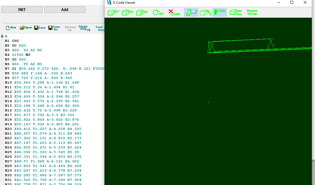

igor1352
Сообщения: 54
Зарегистрирован: 28 ноя 2019, 21:18
Настоящее имя: Игорь

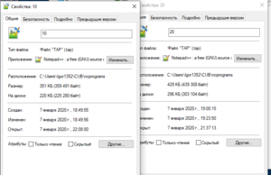

всеже немного не ясно до конца как работает эта функция-RTCP. 1 траектория вывод разный. где то проскакивало мнение что постпроцессор добавляет пару сотен "невидимых" кадров. прикольно то что и файл УП меньше по размеру.Есть у кого соображения на сей счет? у меня нет профильного образования. но понять хочется)
10 RTCP.PNG (10279 просмотров) <a class='original' href='./download/file.php?id=174570&mode=view' target=_blank>Загрузить оригинал (70.45 КБ)</a>
10rtcp kb.PNG (10279 просмотров) <a class='original' href='./download/file.php?id=174571&mode=view' target=_blank>Загрузить оригинал (33.51 КБ)</a>
