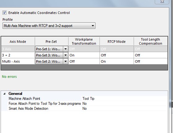

Добрый день . имею вполне рабочий постпроцессор 5 осей . меняю плату управления, ухожу с мача3 . Разработчик Kflop сказал что мне необходимо добавить "Для активации RTCP используйте GCode G43.4H1" . не могу сообразить куда добавлять . В программирование не силен . Кто поможет? повермилл создает вполне вроде как годную УП . НО В окне KMotionCNC (mach3) абракадабра.

NikolayUa24

вопрос похоже решил. необходимо установить "галочку". в папке "инициализации." OFF- RTCP! В САМОМ ВЕРХУ! хотябы траектория стала правильной)) попробывать нет возможности станок разобран.
RTCP-MACH3.PNG (10576 просмотров) <a class='original' href='./download/file.php?id=174510&mode=view' target=_blank>Загрузить оригинал (270.17 КБ)</a>
RTCP FLOP.PNG (10576 просмотров) <a class='original' href='./download/file.php?id=174511&mode=view' target=_blank>Загрузить оригинал (49.03 КБ)</a>
KMotionCNC.PNG (10576 просмотров) <a class='original' href='./download/file.php?id=174513&mode=view' target=_blank>Загрузить оригинал (46.84 КБ)</a>
