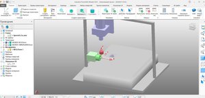

Добрый день . имею вполне рабочий постпроцессор 5 осей . меняю плату управления, ухожу с мача3 . Разработчик Kflop сказал что мне необходимо добавить "Для активации RTCP используйте GCode G43.4H1" . не могу сообразить куда добавлять . В программирование не силен . Кто поможет? повермилл создает вполне вроде как годную УП . НО В окне KMotionCNC (mach3) абракадабра.

igor1352 писал(а):имею вполне рабочий постпроцессор 5 осей
Вам писали постпроцессор под вашу кинематику станка ??? или нашли на просторах инета.

igor1352 писал(а):но очень захотелось RTCP . быстрей обработка... и.т.д
Где включить
выбрать что вам надо (10614 просмотров) <a class='original' href='./download/file.php?id=174495&mode=view' target=_blank>Загрузить оригинал (90.54 КБ)</a>

не работает. програма не видит команды. код выглядит примерно так. %

Вам к владельцам Кфлоп http://www.cnc-club.ru/forum/viewtopic. ... 44&t=10981
И попробовать включить настройки (10599 просмотров) <a class='original' href='./download/file.php?id=174502&mode=view' target=_blank>Загрузить оригинал (38.82 КБ)</a>

igor1352 писал(а):програма не видит команды.
G43H ???

вопрос похоже решил. необходимо установить "галочку". в папке "инициализации." OFF- RTCP! В САМОМ ВЕРХУ! хотябы траектория стала правильной)) попробывать нет возможности станок разобран.
